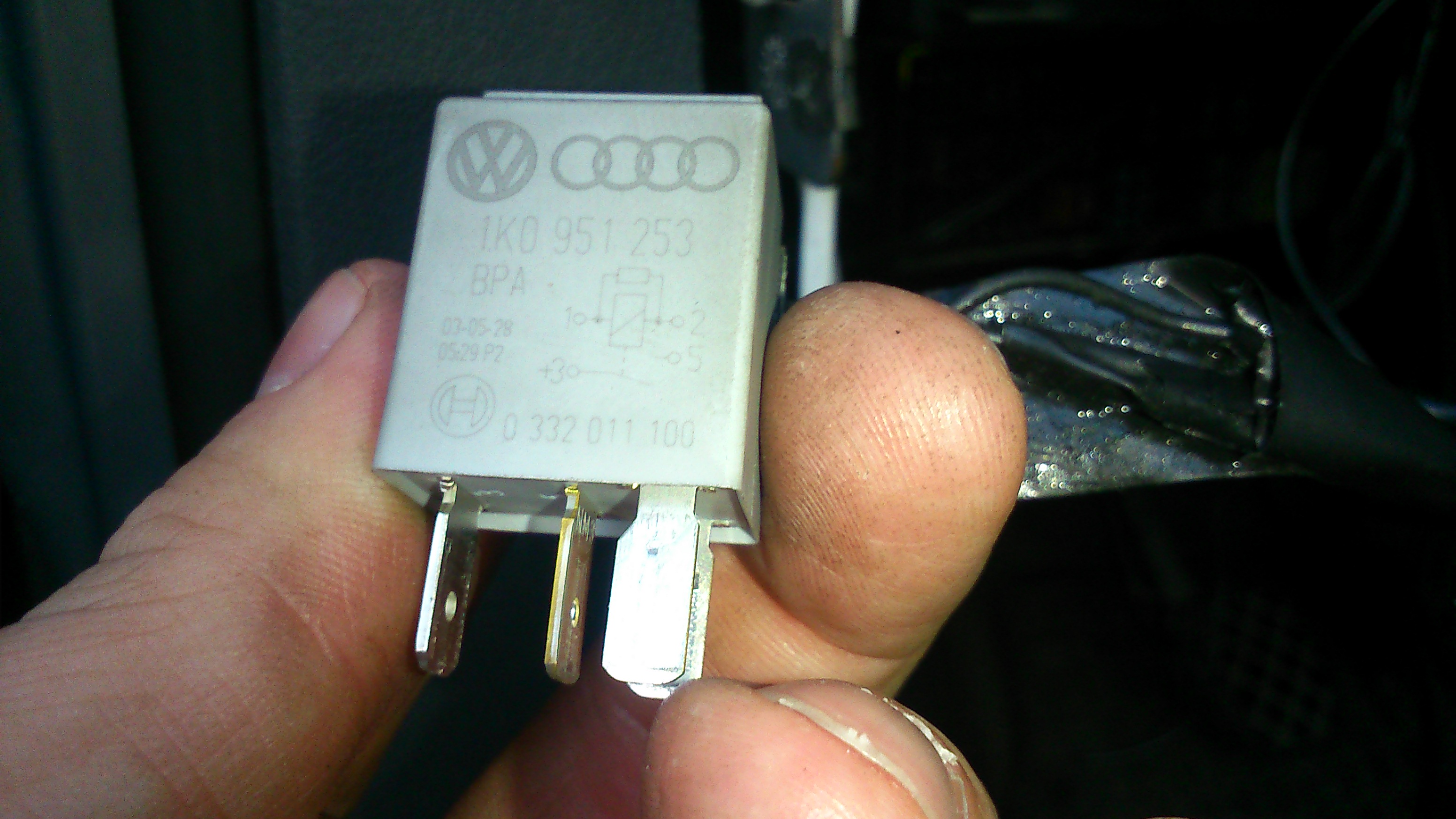

    Posiadam Tourana z 2003 wyposażonego w alarm DOG 25 SPiiD CAN V03 VW Touran, od kilku miesięcy mam z nim problem, nie dogaduje sie z karta i rozłącza mi zapłon podczas jazdy, po raz pierwszy zajrzałem do niego i co zauważyłem widać na zdjęciach:
    VW Touran DOG Alarm - Alaram Dog 25 rozlacza zaplon VW Touran DOG Alarm - Alaram Dog 25 rozlacza zaplon VW Touran DOG Alarm - Alaram Dog 25 rozlacza zaplon VW Touran DOG Alarm - Alaram Dog 25 rozlacza zaplon VW Touran DOG Alarm - Alaram Dog 25 rozlacza zaplon
    2 czarne kabelki, które trzymam sa nie podłączone i pewnie jakiś głośniczek lub bateryjka, alarm tez bez powodu sie włącza na postoju. Pochodzę z woj pomorskiego, trójmiasto, jak mu zaradzic, gdzie serwisować, co mógłbym zrobić by wogole jeździć bezstresowo ?

    Niewiele widać - poza palcami.
    Opisz miejsce (zdjęcie) gdzie biegną dwa grube , czarne przewody z centralki alarmu.

    no wiec tak
    serwisant w Gdyni odłączył czujki ultradźwiękowe
    odłączył również kartę przyciskiem który znalazłem na kostce
    przekrecajac przy tym zapłon
    jeżdżę teraz bez karty i wszystko działa
