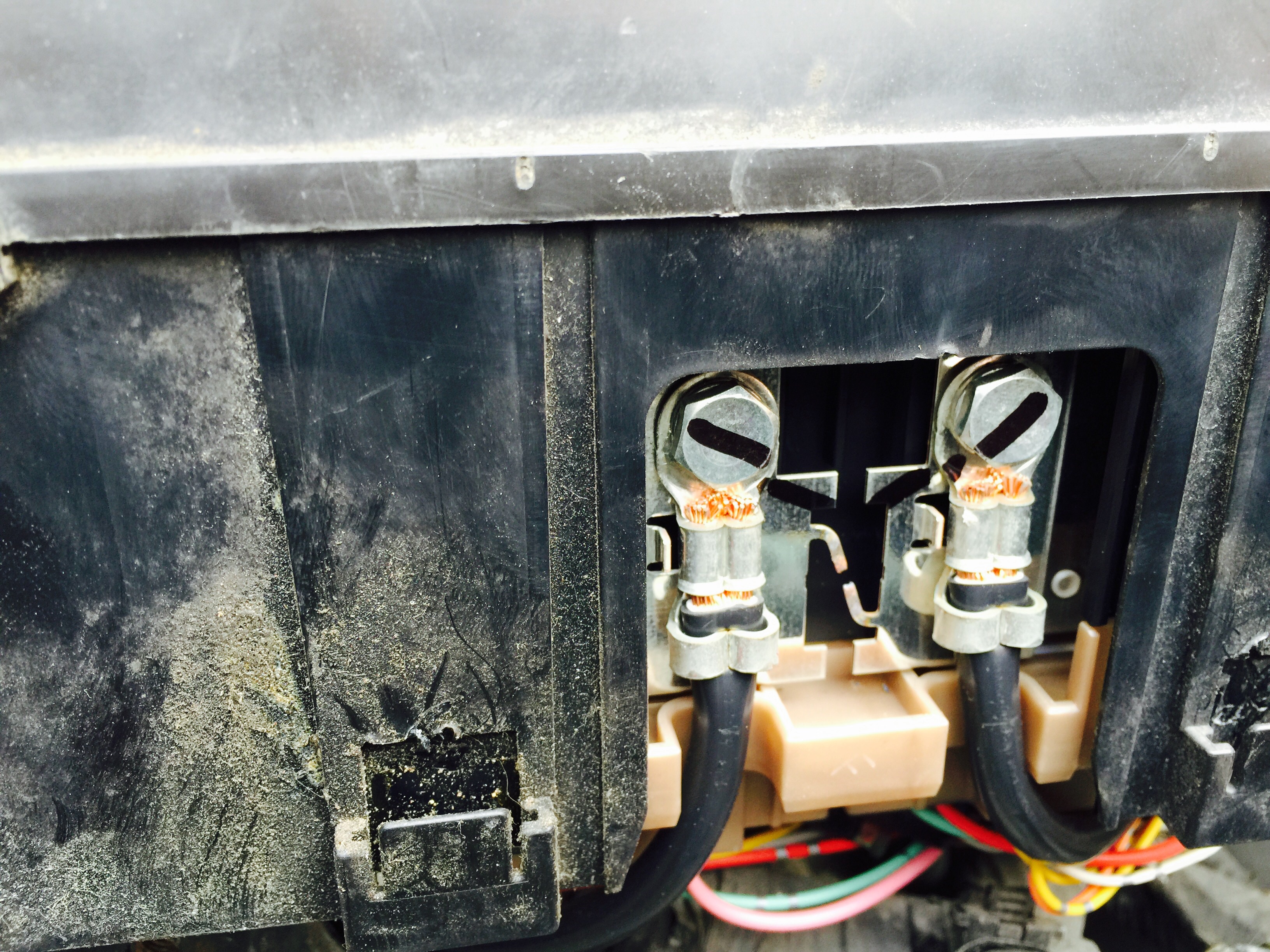

    Witam. Wymieniałem alternator przy aygo 2006 niestety (głupi błąd przez pośpiech) nie odłączyłem aku i kabel + alternatora zwarł się z blokiem silnika. Bo złożeniu wszystkiego przestało działać wspomaganie, ładowanie, światła i centralny zamek. Niestety nie działa rownież gniazdo obd. Sprawdziłem wszystko bezpieczniki, które nakazałem i wszystkie są dobre. Znalazłem informacje ze jest gdzieś bezpiecznik główny 100-120A ale nie moge go nigdzie zlokalizować.
    Będę wdzięczny za jakies podpowiedzi.

    W komorze silnika nie ma przypadkiem skrzynki z bezpiecznikami, w tym z dużymi?

    A na alternatorze jest plus 12v? Bezpiecznik zapewne gdzieś przy klemie.

    Witam, kolego poszukaj bezpiecznika od spodu puszki z bezpiecznikami w komorze silnika, puszkę trzeba rozebrać. Powinien być przykręcany a nie wkładany.

    Na przewodach nigdzie nie ma. Zastanawiałem się nad skrzynką ale nie mogłem jej rozebrać chociaż wygląd jakby miała osiem zatrzasków. Spróbuje jeszcze raz.

    Tak jak piszesz jest rozbieralna, choć z trudem, a w środku powinien być ten bezpiecznik.

    Dzieki za pomoc. Bezpiecznik jest z przodu skrzynki bezpiecznikami pod maską. Widoczny dopiero po rozłożeniu jej na pół (patrz foto).
    Problem zamknięty, Toyotka działa jak powinna.
