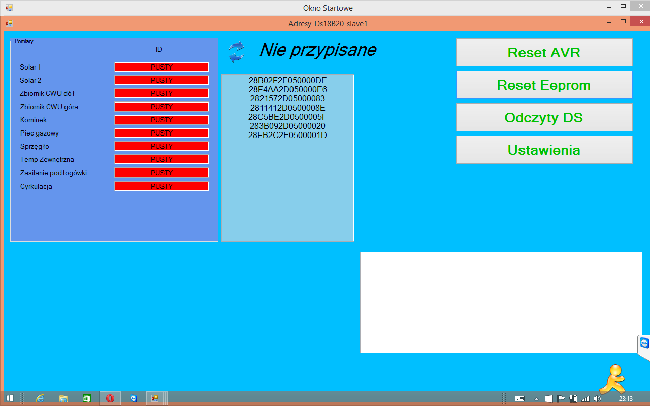

    Zbudowałem sterowanie domem na bazie ATMEG i tableta komunikującego się przez RS485.
    Co jakiś czas dodaję pewne elementy całości aż napotkałem na dziwny problem.
    Dłuższy czas Atmega odpowiadająca za kotłownię pracowała na 7 czujnikach DS28B20 i było wszystko ok. Po próbie dodania kolejnego ostatnie DSy zmieniają adres, przejmują odczyty z innych czujników, jakieś czary. Walczę już z tym kilka dni i nie mogę sobie z tym poradzić.
    Proszę o pomoc co może być powodem takich błędów.
    Wklejam część kodu odpowiadający za DSy
    Kod: VB.net
    Zaloguj się, aby zobaczyć kod
    [/code]
    A tu co się dzieje z Adresami Czujników.
    Podane niżej są w takiej kolejności jak się zgłaszają.
    Podpięte 7 i wszystko jest ok.
    28B02F2E050000DE
    28F4AA2D050000E6
    2821572D05000083
    2811412D0500008E
    28C5BE2D0500005F
    283B092D05000020
    28FB2C2E0500001D
    Dopięty 8 - 2873482D050000D0
    28B02F2E050000DE
    28F4AA2D050000E6
    2821572D05000083
    2811412D0500008E
    28C5BE2D0500005F
    2873482D050000D0
    283B092D05000020
    2801522E0500001D
    Jak widać z jakiegoś powodu ostatni czujnik zmienił adres???

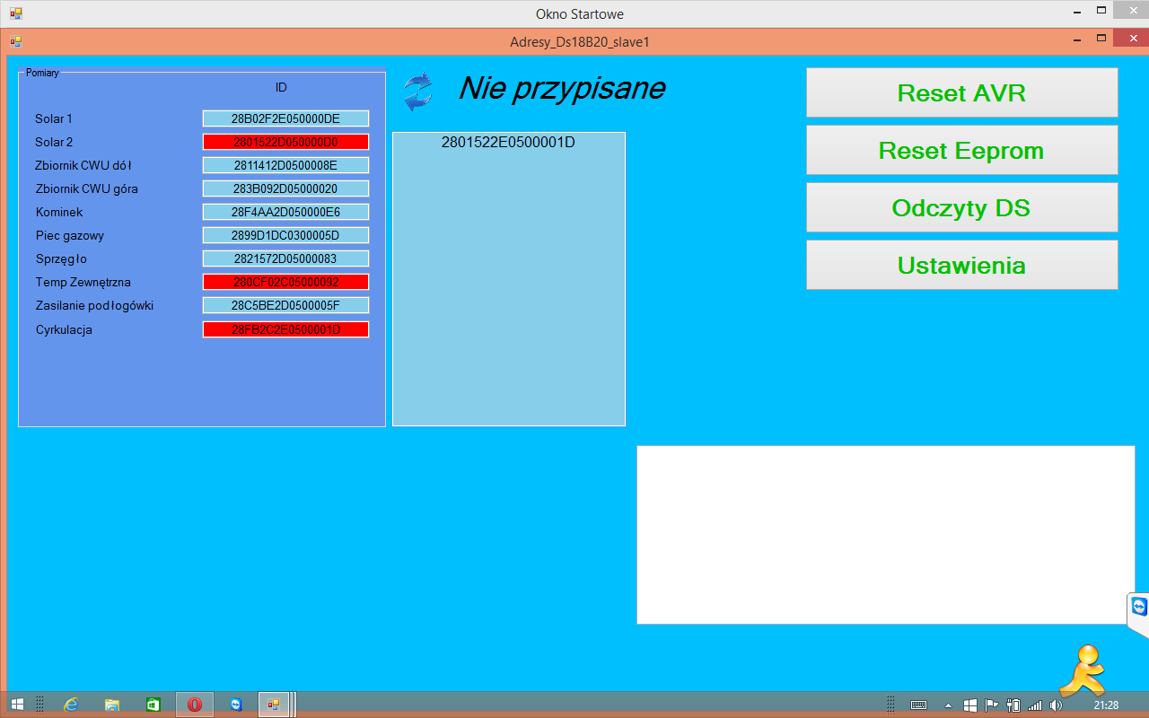

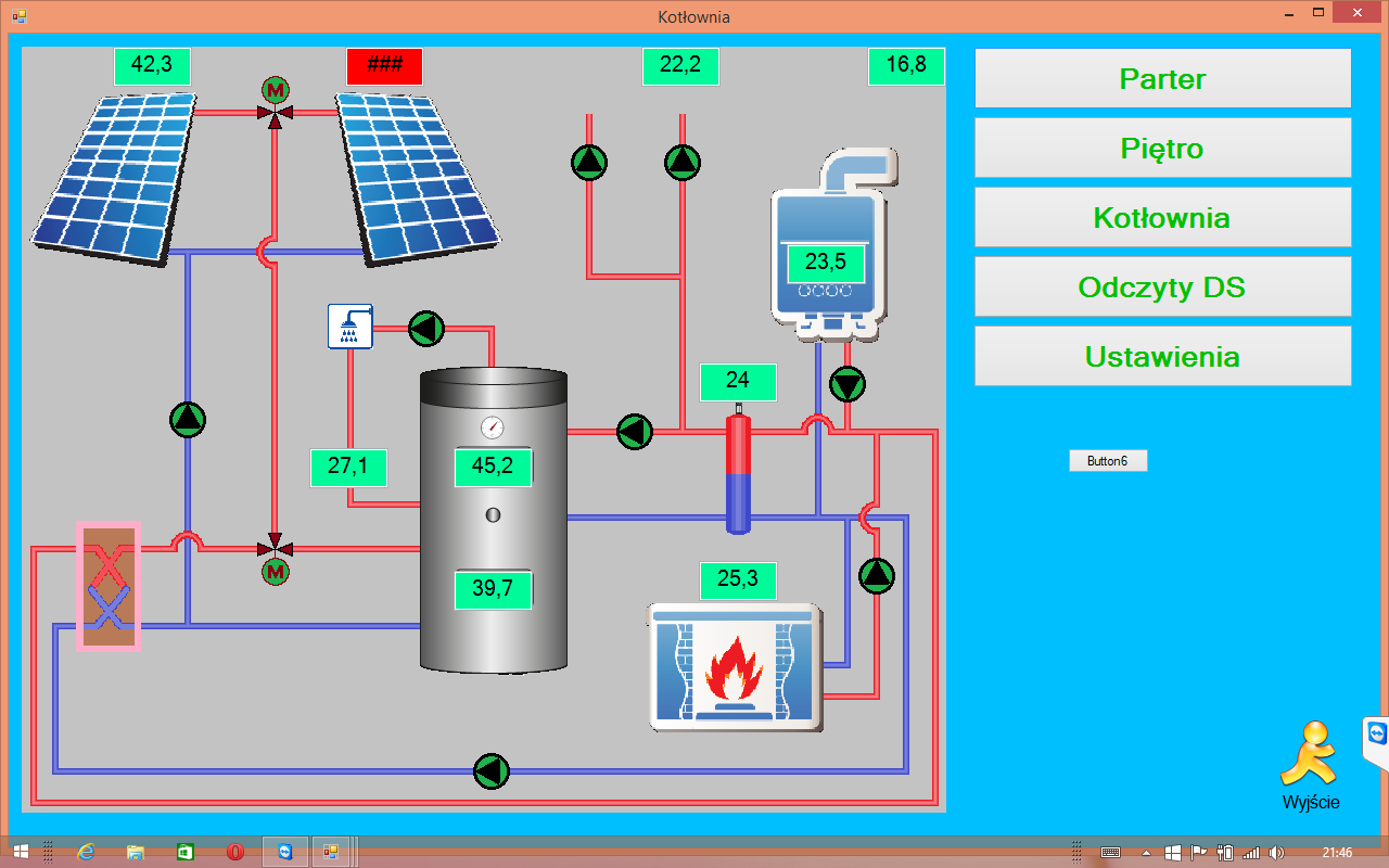

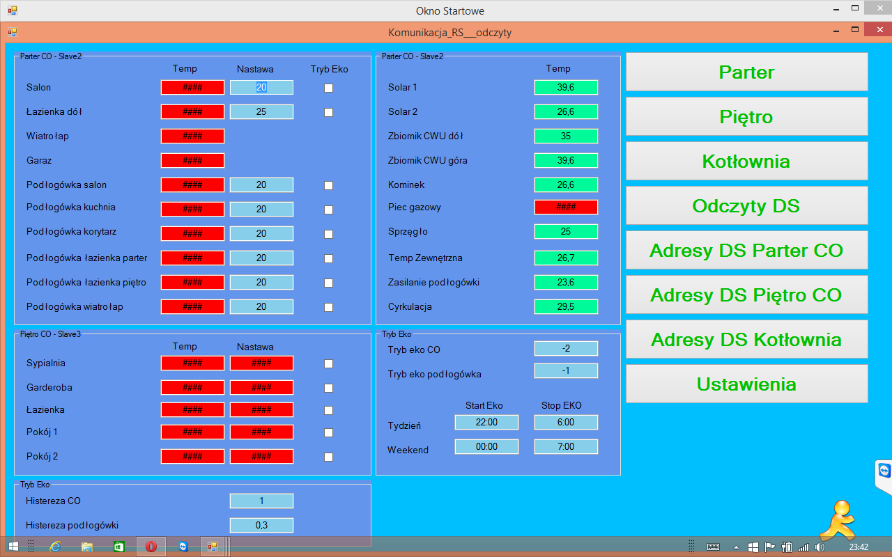

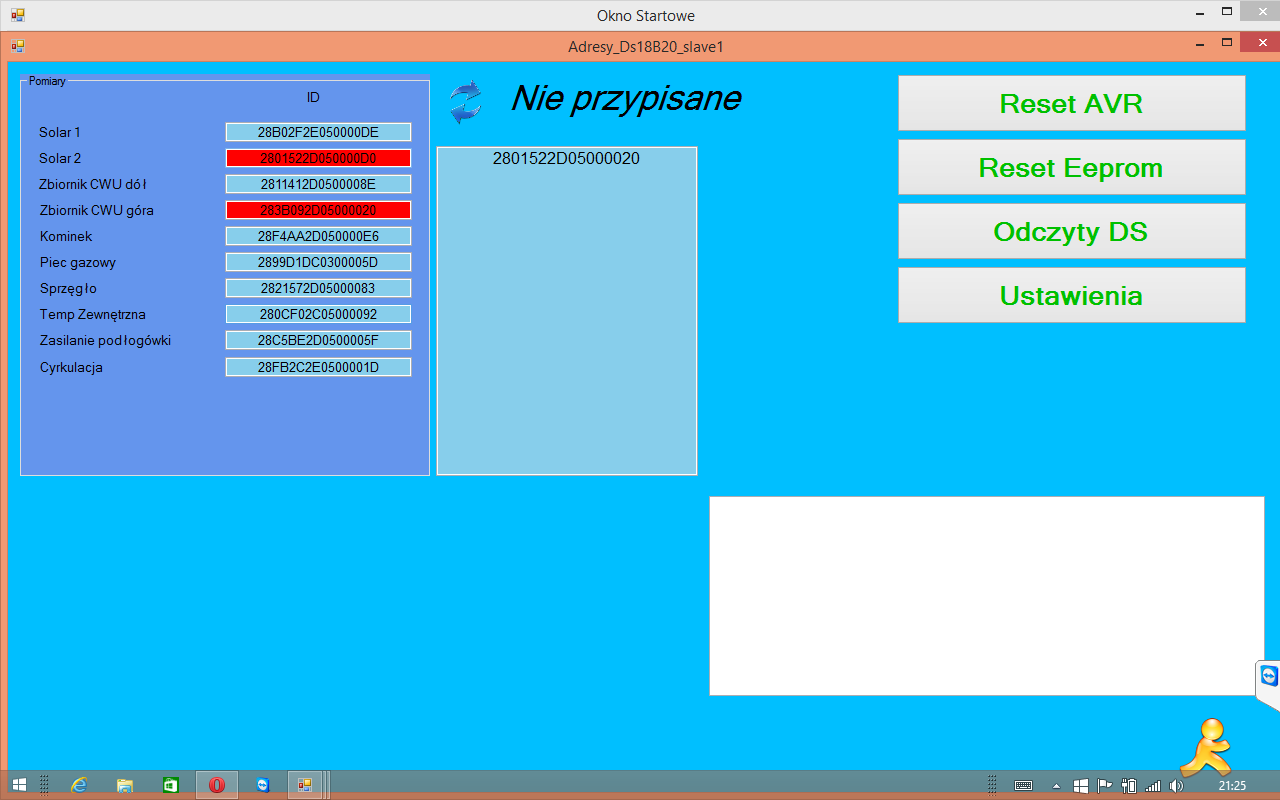

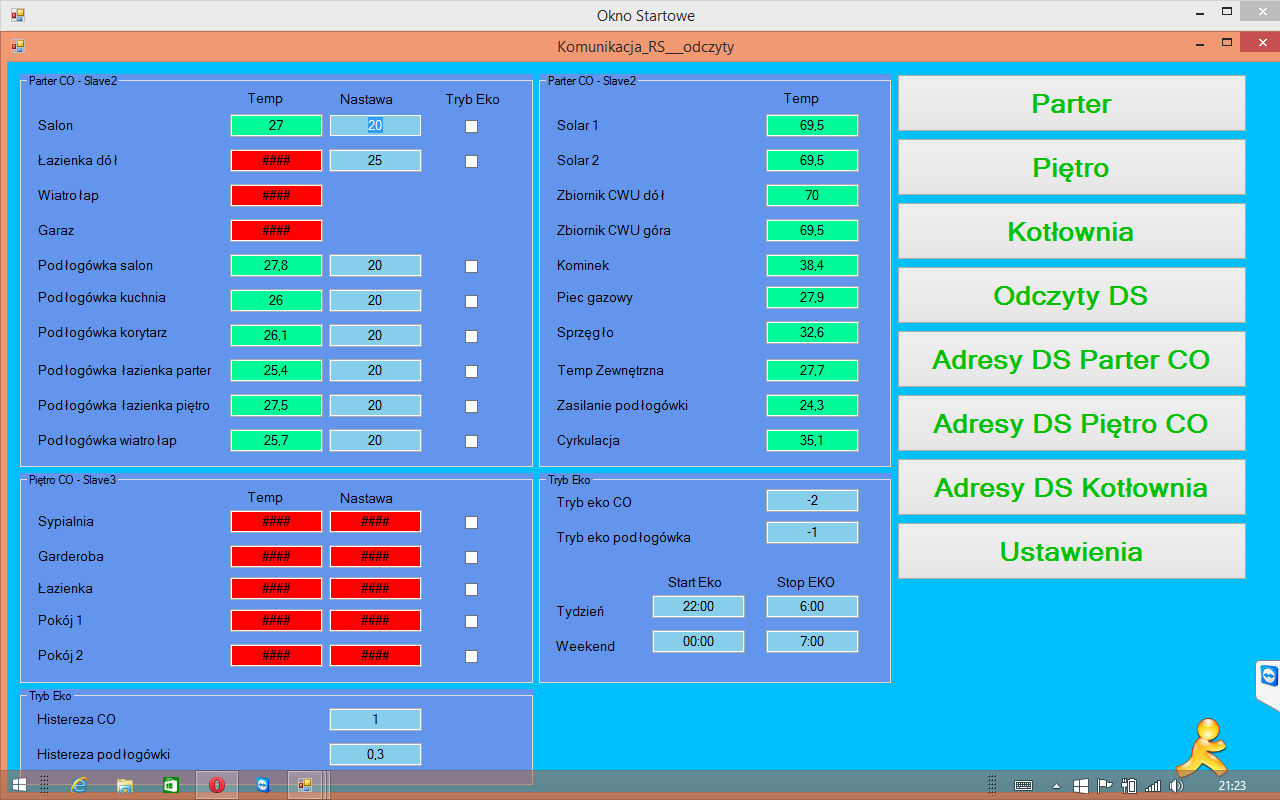

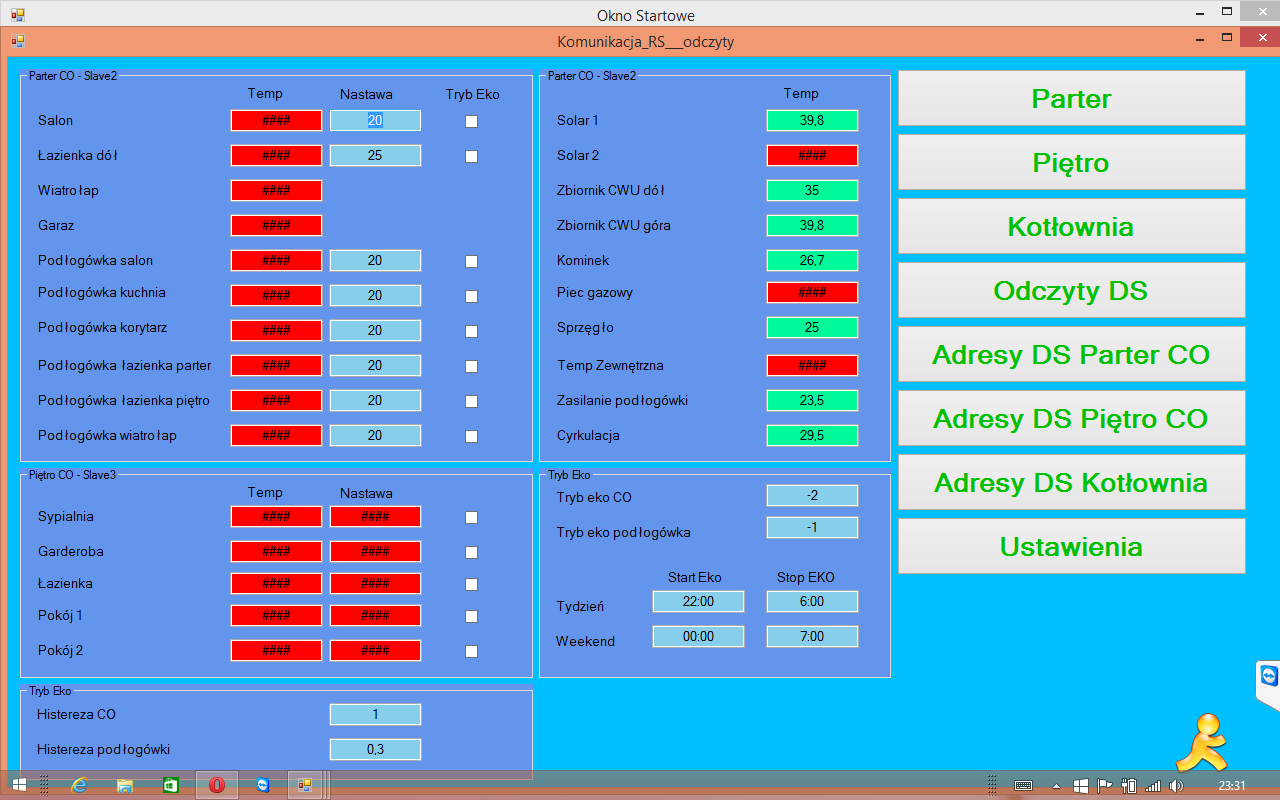

    Po dopasowaniu czujników do elementów instalacji wygląda to następująco.
    Jak widać solar1,solar2, i CWU Góra maja ten sam odczyt???
    Zakłócenia odczytu ostatnich 3 czujników DS18B20 w systemie na ATMEGA i RS485
    Po wypięciu czujnika "Solar2" adres "zbiornika CWU góra" się zmienił i nie ma z niego odczytu
    Po wypięciu kolejnego czujnika "Zbiornik CWU góra" powrócił ale kolejny czujnik "Cyrkulacja" zmienił adres jak wyżej.
    Po wypięciu kolejnego czujnika wszystkie poprzednie są ok.
    Dodam że czujniki dopinam nie zwiększając linii 1wire.
    Sprawdzałem również na potencjometrze wieloobrotowym rezystor podciągający linię 1wire i nie ma efektu poprawy.
    Dodam jeszcze jeden fakt.
    Ostatnio na testach zauważyłem jedno.
    Dopinając kolejne czujniki wysiadają te ostatnie na linii 1wire i często zmieniają adres na "nielosowy" jak widzicie 0152 jest w obu przypadkach
    Cwu góra
    28 3B09 2D05000020
    28 0152 2D05000020
    Zas podłog
    28 C5BE 2D0500005F
    28 0152 2D0500005F
    Może Wy coś doradzicie bo ja już nie mam pomysłu.
    Mam nadzieję że znajdziecie tu jakiś błąd.
    Pozdrawiam,

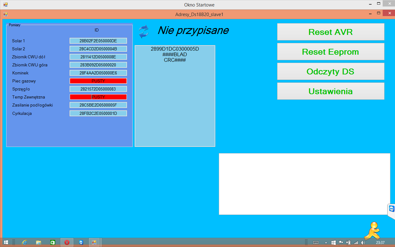

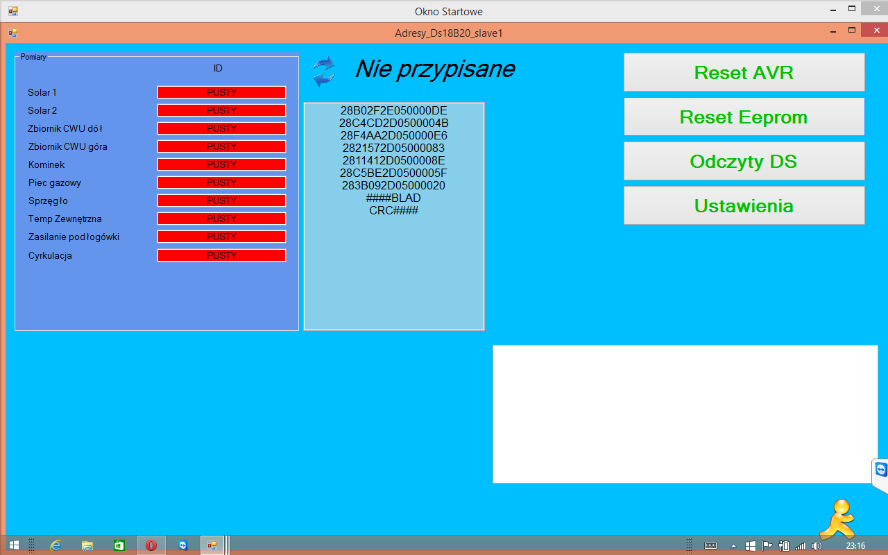

    Spróbowałem dopinać kolejne czujniki i wyglądało to następująco.
    7 czujników
    Dopinam 8 - 28C4CD2D0500004B, ale ostatni pokazał BŁĄD CRC

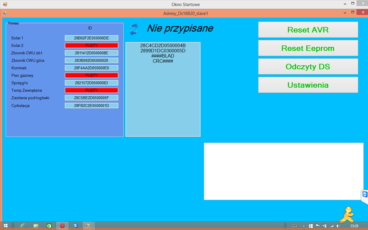

    Dopinam 9 - 28FB2C2E0500001D
    Dopinam 10 - 2899D1DC0300005D
    Po uporządkowaniu czujników wszystkie 7 które działały poprawnie widać działają.

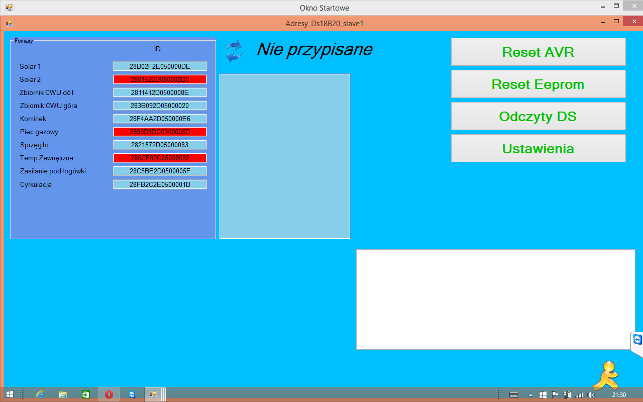

    Ale niepoprawnie wskazuje czujnik ZBIORNIK CWU GÓRA" - 283B092D05000020 który był 9 w kolejce a nie zgłaszał błędu CRC. Wskazuje temperaturę czujnika SOLARA czyli pierwszego wywołanego.
    Wstawiłem kolejny z czujników jako SOLAR 2 i on działa z innymi bez zmian.
    I ostatni poprawnie zgłoszony wstawiłem jako temp Zewnetrzną
    I tak jak wyżej on skazuje poprawnie a reszta bez zmian,
    Wypinam ten co pokazuje BŁĄD CRC i pokazał się kolejny BŁĄD CRC tego czujnika co źle pokazywał temperature.
    Nie mam pojęcia co tu jest grane i co można z tym zrobić. Chodzi mi po głowie podzielić te czujniki na 2 linie i programowo zmieniać port 1Wire. Ale muszę doczytać czy tak można,
