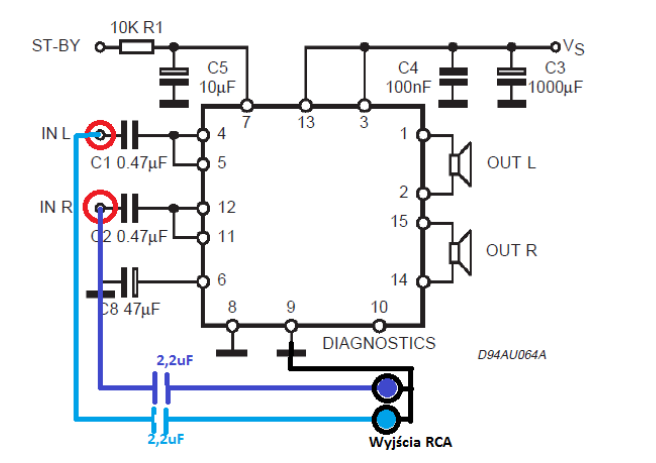

    Witam, znalazłem dużo postów na ten temat ale wszystkie stare (przed 2010r) a wiadomo, że elektronika idzie bardzo szybko do przodu. Posiadam oryginalne radio vw RNS510 wersja R (z dyskiem SSD), które nie ma wyjsc RCA na wzmacniacz. Wiem, że w takiej sytuacji jest kilka możliwości podłączenia wzmacniacza ale nie wiem, który z nich będzie najkorzystniejszy (jakość dzwieku)
    1. Wzmacniacz z wejsciem high-input i podlłączenie go pod przewody głośnikowe
    2. Przejsciowka z kabli glósnikowych na RCA(z tego co czytalem odpada)
    3. Wyciągniecie "na wierzch" RCA z radia przez elektronika
    4. Dodac przez VCDS obsluge fabrycznego wmacniacza dynaudio i szukać odpowiedniego zamiennika plug&play.
    Jeśli jest tu ktoś z Kielc, Krakowa badz Katowic i zajmuje się profesjonalnie car audio chętnie zlecę wykonanie całej modyfikacji

    Polecam opcje 3.
    Wyciągnięcie sygnału z punktu przed końcówką mocy na kabelki i na zewnątrz. Mam tak u siebie w Astrze H i chodzi bez problemu.
    Wygląda to tak:
