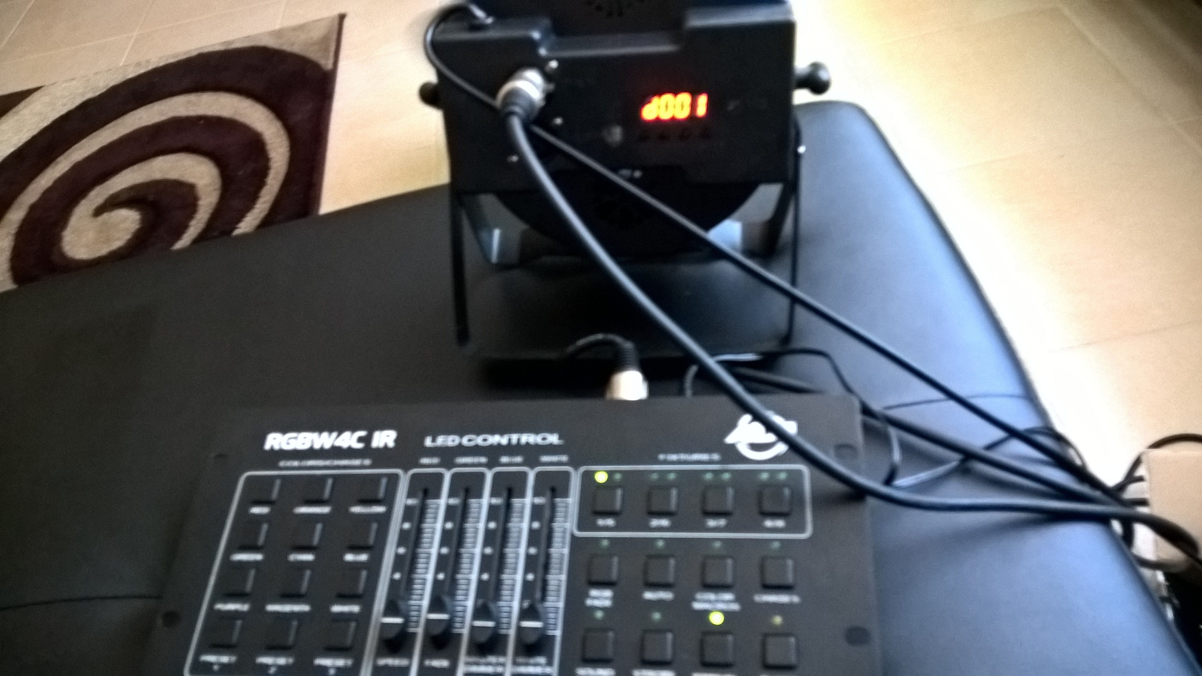

    Posiadam LED PAR 18 3x6 (4 sztuki) i chciałbym je połączyć z tym sterownikiem. Niestety po podłaczeniu nic się nie dzieje. Ma ktoś może jakiś pomysł jak ustawić adresy?

    Z tego co widzę sterownik obsługuje cztero-kanałowe urządzenia a Twoje pary potrzebują 7 kanałów wiec kiepsko to widze.
    Cytat: "WiFLY RGBW 4C jest 32-kanałowym RGB, RGBW, RGBA LED bezprzewodowym sterownikiem DMX. Został on zaprojektowany do kontroli standardowych 3 lub 4 kanałowych opraw LED , gdzie kanał 1 to czerwony, kanał 2 to zielony, kanał 3 to niebieski i kanał 4 to biały lub bursztynowy. "
    Mozna w sterowniku wykorzystać 2 urzadzenia do sterowania jednym parem ale obsługa tego będzie problematyczna.
