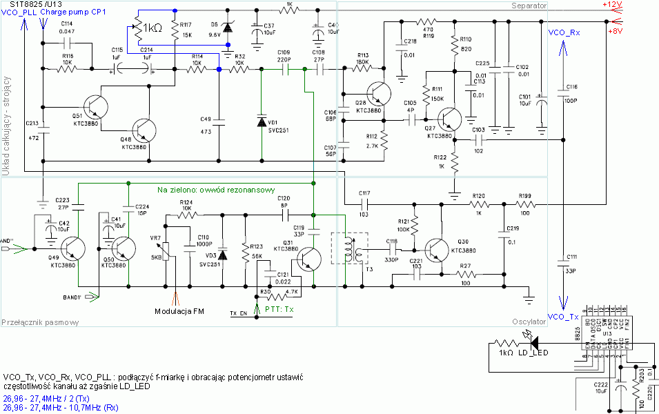

    Mam problem z ustawieniem częstotliwości na vco_rx i vco_tx. Częstotliwość "biegnie" do góry. Nie jest stabilne. Napięcie w momencie przełączania kanałów na vd1 spada do ok 0,8v po czym wzrasta do ok 5,2v Odbiór jest tylko wtedy jak doganiam drugim radiem tą biegnącą częstotliwość - tak jakby był załączony skaner.
    Ma ktoś jakiś pomysł?

    Po co na niebiesko masz dorysowany potencjometr montażowy? Zrób tak jak ma być oryginalnie. Następnie sprawdź czy jest stabilne napięcie na diodzie D6. Zmierz napięcie na emiterze Q21. Jeszcze jedno. Nigdy nie mierz napięcia bezpośrednio na diodzie pojemnościowej, bo podczas samego pomiaru skutecznie rozstrajasz generator. Najlepiej napięcie strojące mierz na kolektorze Q48. Zmierz jeszcze napięcie na wyjściu stabilizatora U3.

    Schemat jest zapożyczony i tam były narysowane takie elementy w celu zestrojenia.
    Napięcie na diodzie stabilne 9,56V.
    Emiter Q21 8,44V stabilne. U3 4,99V stabilne.
    Kolektor Q48 napięcie podczas pomiaru było 5,45V gdy przełączyłem kanał spadło o ok 1v, szybkie przełączanie kanałów powoduje spadek do 0,8v i ponowny wzrost napięcie - pewnie aż do ok 5,5V.

    Spróbuj ustawić na 20 kanale napięcie na kolektorze Q48 na około 2,5V. Ustawiasz rdzeniem ceki VCO T3. Kręcąc rdzeniem T3 napięcie na kolektorze Q48 powinno się zmieniać. Popraw jeszcze lutowania w okolicy U13.

    Kręcenie nie wprowadza żadnych zmian napięcia, napięcie wynosi 5,54V. Tylko zmiana kanału obniża napięcie i znów wzrasta do wartości 5,54V.

    Jaka częstotliwość jest na pin 1 U13. W ogóle czy dociera na pin 1 sygnał z VCO. Popraw lutowania w okolicach U13 jak pisałem.

    Na pin 1 U13 częstotliwość ok 16,500 MHz i rośnie nie jest stabilna. Luty poprawione.
    Po krótkiej przerwie okazało się ,że:
    pojemności nie miał kondensator C216 33pF.
    Częstotliwość wróciła do normy, stabilna jest.
