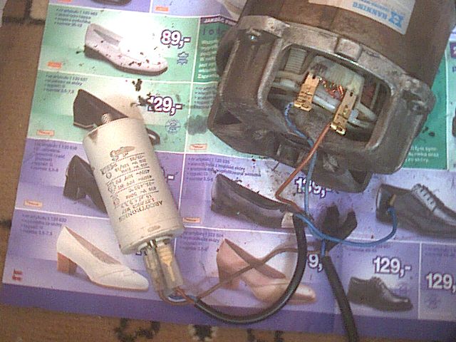

    witam mam mały problemik z silnikiem elektrycznym od kosiarki jest to silnik bez szczotkowy idą w niego trzy kable w tym jeden przechodzi przez kondensator chyba zintegrowany z jakąś cewkom czy dławikiem z resztą wszystko jest na zdjęciach które dołączam problem jest taki że po podłączeniu silnik buczy i sie niekręci widać jag by próbował ruszyć ale nie może sama oś leciutko chodzi

    Witaj,wygląda na to że masz problem z uzwojeniem rozruchowym albo kondensatorem ,sprawdż uzwojenie i pojemność kondensatora .Pozdr

    uzwojenia wyglądają na sprawne kondensator chyba też bo nieźle mnie z niego rypło był naładowany ale może jednak jest coś z nim nie tak dziśaj może załatwie taki drugi kondensator i może odpali

    Sprawdź kondensator bo może on być przyczyną, albo przegrzałeś kosiarkę zbyt długą pracą i może zadziałał wyłącznik termiczny w silniku.

    Kondensator należy sprawdzić w pierwszej kolejności . Następnie zdemontować silnik i sprawdzić czy na stojanie i wirniku niema śladów zacierania , a może uszkodzone są gniazda łożysk lub same łożyska , można sprawdzić omomierzem oporność każdej grupy uzwojenia . Uzwojenie składa się z 2 grup roboczych i z 2 pomocniczych . Należy omomierz podłączyć między połączenie tych grup , a drugi przewód pomiarowy kolejno do wyprowadzeń tych grup . Znaczne różnice w porności tych grup wskazują na uszkodzenie . A może w jednym z uzwojeń niema przejścia .

    skoro buczy to wymień kondensator
    tu jest przyczyna na 100 %
    te silniki są naprawdę dlugowieczne
    miałem ten sam kłopot i po wymianie kondesatora wrócił do świata żywych :)

    moim zdaniem masz sfajczone uzwojenie rozruchowe a nie kondensator. W drugim przypadku wyrobione tuleje ślizgowe na osi wirnika.

    To dzwonienie to chyba odgłos hamulca . Niewiem czym kolega sprawdza te silniki . Należało by sprawdzić oporność uzwojeń . jedno może mieć przerwę lub uszkodzony kondensator . Silniki kosiarek są mocno wyżyłowane i dzwiękowe efekty niewiele się od siebie różnią w przypadku uszkodzenia uzwojenia pomocniczego (i ewentualnie kondensatora ) , lub uzwojenia roboczego . W "panewki" , czyli łożyska ślizgowe są wyposażone silniki podkaszarek o znacznie mniejszej mocy .

    Jest to silnik dwufazowy którego uzwojenie rozruchowe jest zasilane przez kondensator. Czasem w tego typu silnikach występuje wyłącznik odśrodkowy ktory po uzyskaniu pewnej prędkości obrotowej wału rozłącza uzwojenie rozruchowe. Sprawdź czy masz taki wyłącznik bo czasem mugł się podwiesić i uzwojenie nie będzie pracować.
