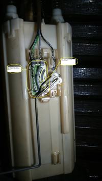

    Witam. Mam problem ze wskaźnikiem paliwa, dokładnie to gdy mam zalane jakies 20-30 litrow to mi zaczyna wariowac, pokazuje ze jest nawet mniej niż pusty, skacze itp. Rozebrałem smok w zbiorniku przy którym znajduje się cały ten czujnik i znalazłem przetarcie tak jakby na ścieżce potencjometru (nie wiem czy poprawnie to nazywam). Gdy mierzyłem miernikiem wskazania czujnika to gdy potencjometr znajdował się w wytrartym miejscu to zaczynał źle wskazywać. Mam do was pytanie: jak poprawnie nazywa śie ta część na załączonym obrazku ? Czy da się jakoś naprawić tą przetartą ścieżkę (nie myślę o samodzielnej naprawie ale czy to w ogóle możliwe) oraz czy jak myślicie w sklepie z elektroniką dostałbym taką całą płytkę ? Kia Sorento - Wskaźnik paliwa wariuje przy 20-30 litrach, przetarta ścieżka potencjometru Kia Sorento - Wskaźnik paliwa wariuje przy 20-30 litrach, przetarta ścieżka potencjometru

    Ze względu na wybitnie niesprzyjające środowisko pracy, nie wiem, czy jakikolwiek lakier do naprawy potencjometrów/ścieżek/przewodzący wytrzyma. Raczej nie. Jeśli to jest ślizg zasilający i jest szerszy niż styk po nim się przesuwający, to może spróbuj przestawić ślizgacz w inne miejsce tej ścieżki. Po prostu zmień mu tor, po którym będzie się ślizgać. Wątpię też, by sama ta płytka występowała jako część zamienna. Jeśli już, to wraz z odpinaną od korpusu pompy plastikową podstawą i pływakiem, jako komplet czujnika poziomu paliwa.

    Dzięki kolego. Przesunięcie na inny tor jest niestety nie możliwe, nie ma jak tego zrobić. Co myślisz o tym by spróbować nalutować ten uszkodzony kawałek ? Przetarcie jest na prawdę nie wielkie, a posiadam lutownicę oporową, taką jak długopis do precyzyjnego lutowania. A klej elektroprzewodzący na bazie srebra też się podda ? ewentualnie widzialem jeszcze coś takiego jak płynne aluminium ale czy to będzie przewodzić prąd to nie wiem :?

    Nie nalutujesz. To warstwa węglowa lub napylona i wątpię, by cyna się tego trzymała. Poza tym nie uzyskasz gładkiej powierzchni, by ślizg chodził gładko. A po trzecie już, nagrzanie tej płytki punktowo może z dużym prawdopodobieństwem doprowadzić do jej pęknięcia.
    Wątpię, by jakikolwiek lakier utrzymał się w tak gęstych oparach paliwa. Są farby odporne na paliwa, ale nie słyszałem jeszcze, czy były przewodzące.
    Dlaczego nie ma możliwości przestawienia ślizgacza o ten milimetr na zewnątrz lub wewnątrz?
