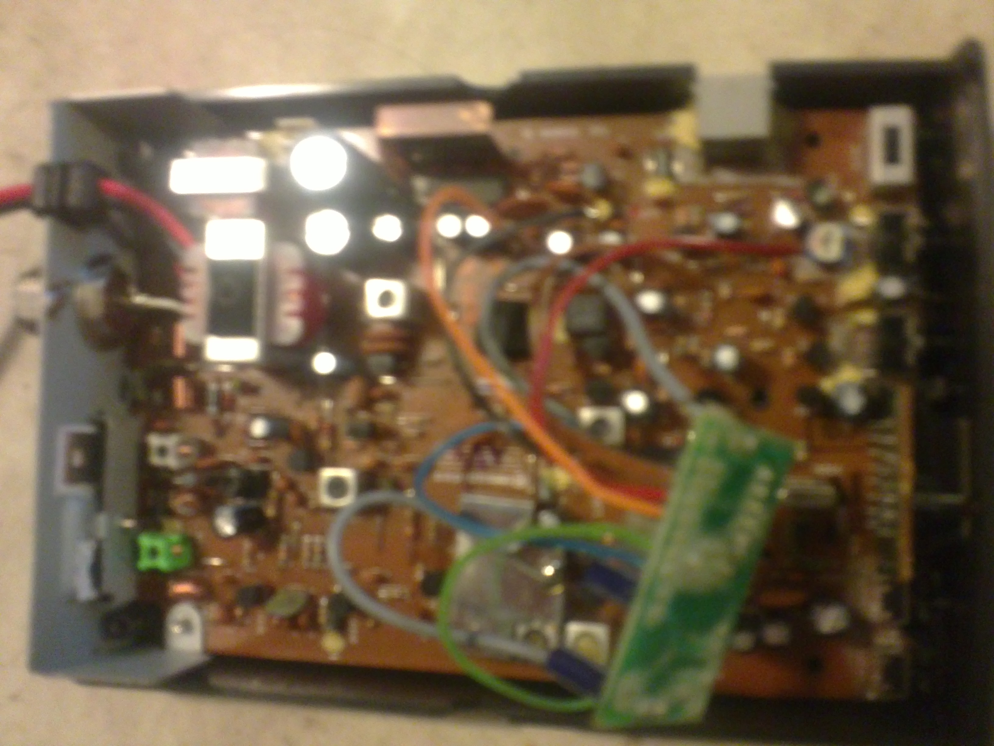

    Witam. Bardzo proszę o pomoc w "przestrojeniu" CB radia President Billy FM. Radio pochodzi z Niemiec i ma oznaczenie FM. Co trzeba zrobić aby działało w AM? Na jego płycie są dwa trafa modulacyjne, a ponadto radio to ma jakby "dołożoną" płytkę "wiszącą" na kablach. Zamieszczam zdjęcia.

    Jak to ma tylko FM skoro wyraźnie widzę transformator modulacyjny AM. Te radio musi mieć AM tylko trzeba go przestroić do tzw. zer (Polski standard).
    Pokaż fotografię przodu radia.
    Od razu uprzedzę kolejne pytanie: Jak przestroić do zer bez problemu znajdziesz tu na elektrodzie. To standardowy zabieg. Podłączasz szeregowo indukcyjność do kwarcu syntezy, dostrajasz i gadasz :D .
    Jeszcze jedno. Ten jeden to nie transformator tylko dławik na zasilaniu radia.

    Przestroić w zera to dam radę ale jak z modulacja w AM? Dodaję zdjęcie przodu radia gdzie jest naklejka "FM" obok nazwy 'BILLY"
