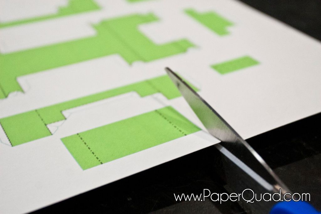

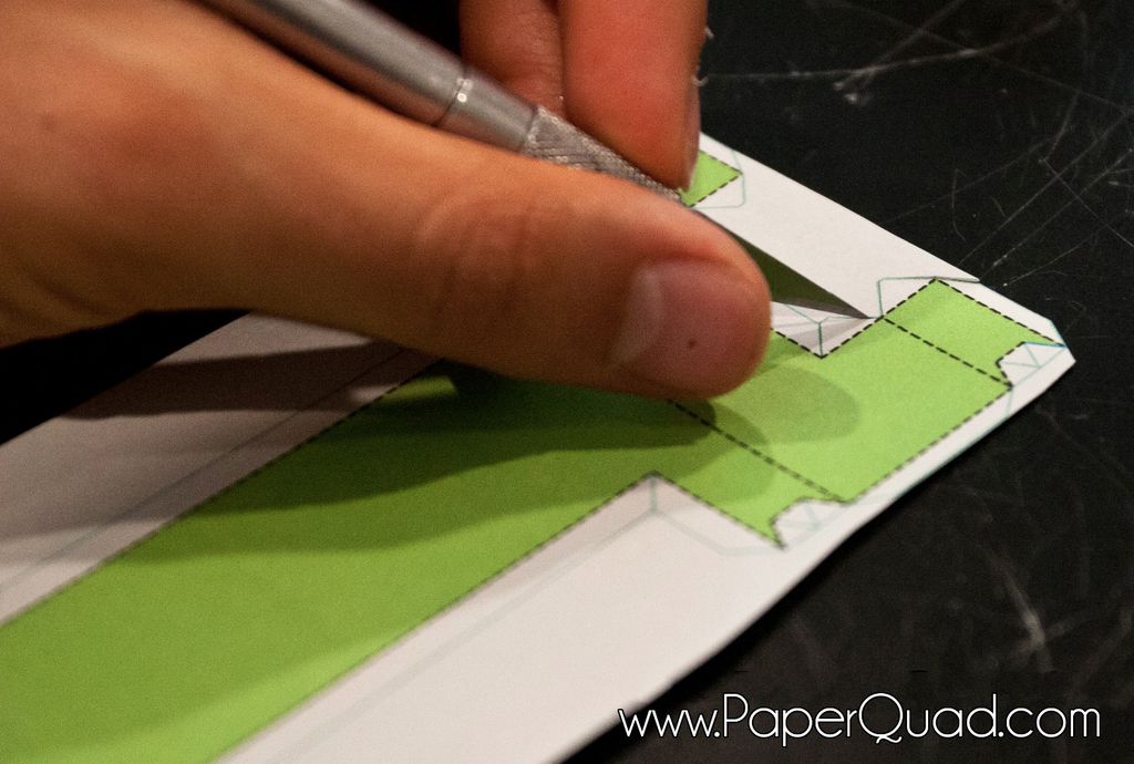

    Wycinanie szablonu quadkoptera
    By zrobić PaperQuada, należy pobrać wzory elementów dostępne na stronie autora. Następnie wydrukować je przy użyciu papieru o gramaturze 250g/m². Później należy wyciąć wydrukowane szablony przy pomocy ostrego noża (np. noża do tapet). Na końcu lekko zaznaczyć linie zgięć co znacznie ułatwi to późniejszy montaż.

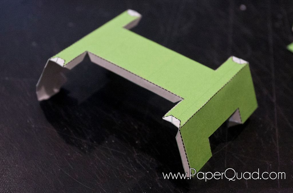

    Składanie i klejenie szablonu

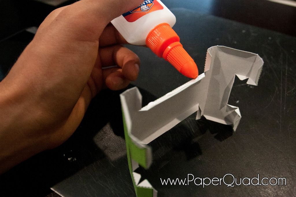

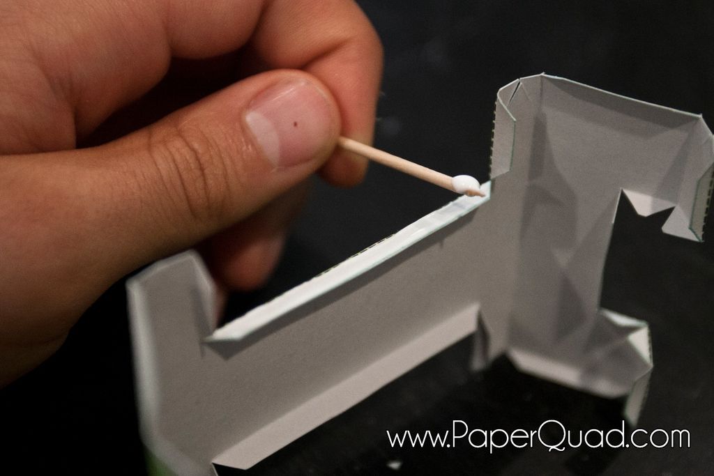

    Gdy wszystkie elementy są już wycięte, przyszedł czas na klejenie.
    Odbywa się ono poprzez posmarowanie klejem krawędzi i połączeniu ich z odpowiednimi elementami. Należy pamiętać jednak, aby dokładnie rozsmarować spoiwo i usunąć jego nadmiar.
    PaperQuad czyli dron wykonany z papieru PaperQuad czyli dron wykonany z papieru PaperQuad czyli dron wykonany z papieru

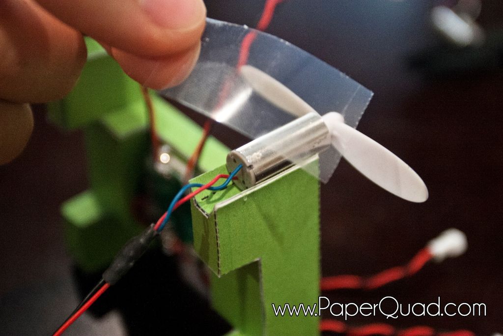

    Montaż elektroniki

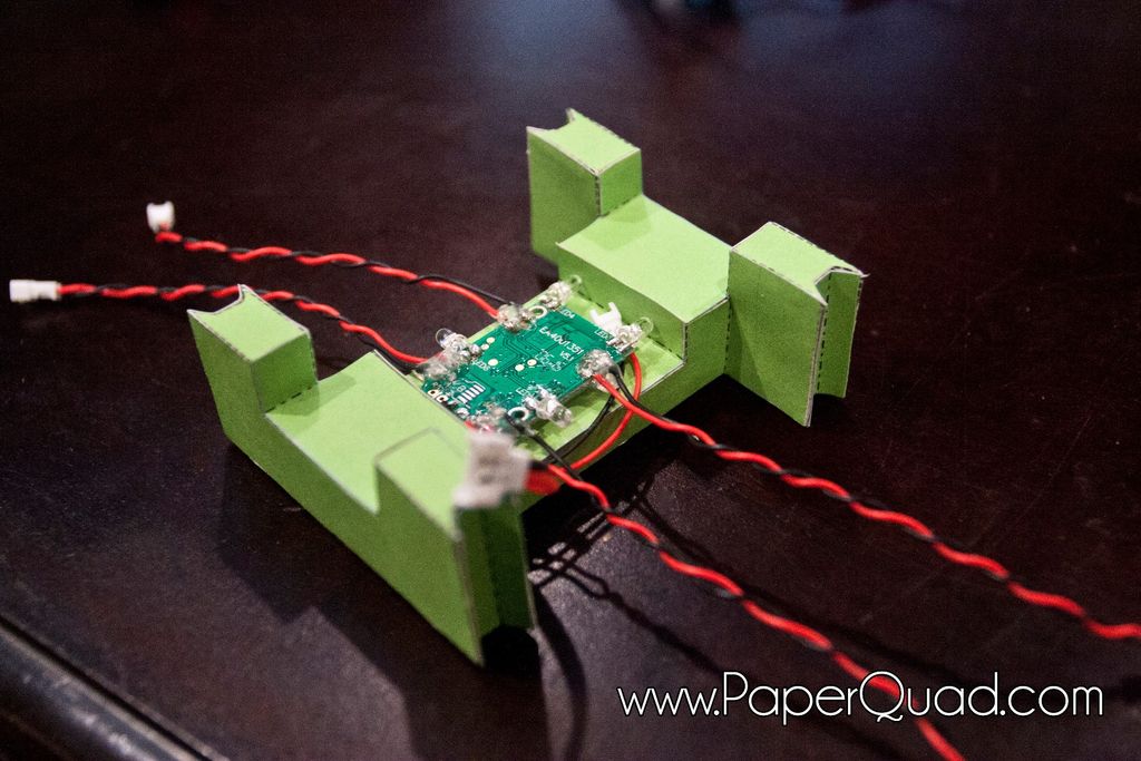

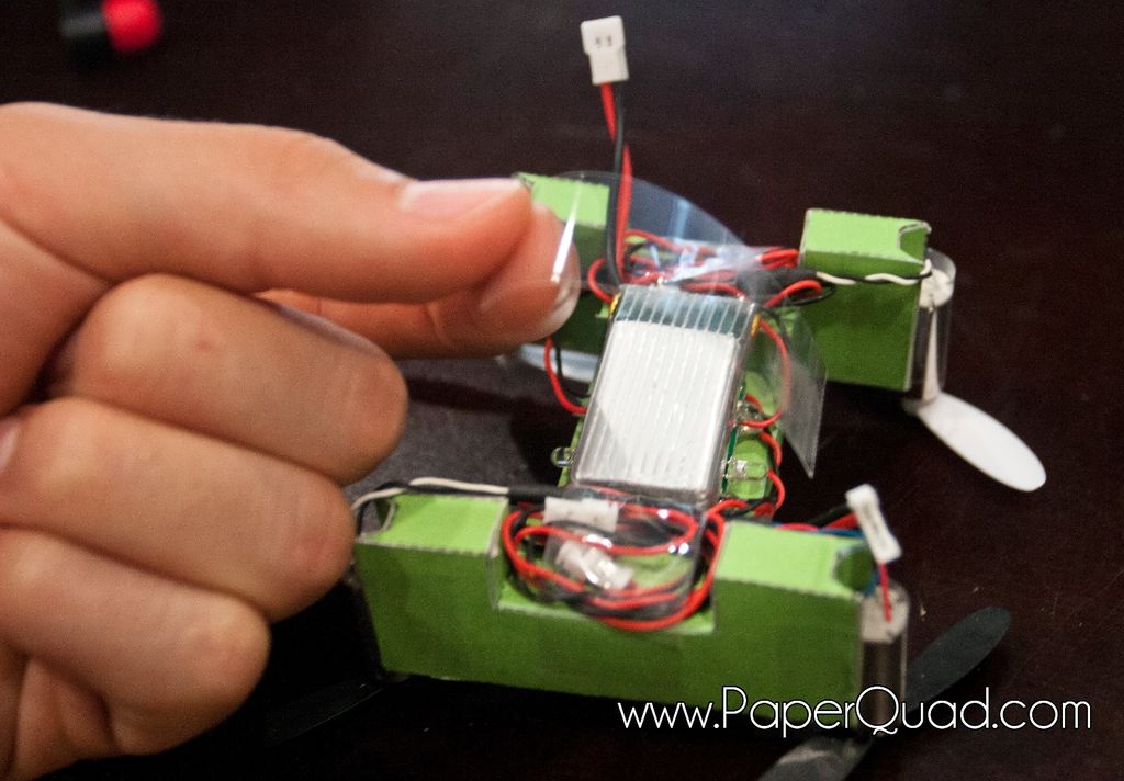

    Po pomyślnym sklejeniu wszystkich elementów, czas się zabrać za część elektroniczną.
    Na początku trzeba zamocować kontroler lotu na środku ramy, przy użyciu taśmy dwustronnej. Później przykleić taśmą silniki na krawędziach ramy. Potem przymocować okablowanie w takich sposób, aby nie były narażone na uszkodzenia przez kręcące się śmigła. Na końcu wystarczy zamocować baterię na „brzuchu” konstrukcji.

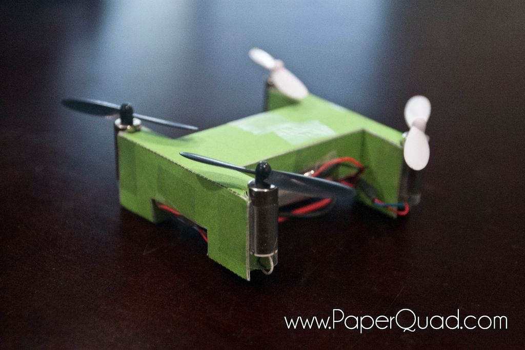

    Finalny produkt
    Po wykonaniu wszystkich czynności PaperQuad jest gotów do lotu.
