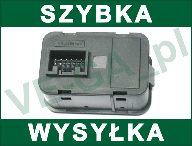

  • #10 14971372
    stawpol2
    nie bardzo go odwrócić bo wtedy przełącznik od szyby pasażera będzie od strony szyby a przełącznik od strony szyby będzie skierowany do środka auta!!! a włącznik wygląda tak jak na foto

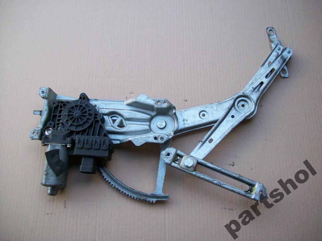

  • #12 14972597
    stawpol2
    a jak bym zamienił tylko kable sterujące? sprawdziłem i do silnika idą plus i minus oraz sterowanie plusem,jakbym tam zmienił przewody ?? bo z zamianą magnesu to nie ma opcji bo z silnika to tylko trzpień wychodzi i on napędza zębatkę

    #15 14972849
    Błażej
    O czym ty piszesz?
    Astra G - przełącznik szyb kierowcy działa odwrotnie
    Odkręcasz śrubki zaznaczone czerwonymi strzałkami i obracasz wokół osi element w niebieskim prostokącie o 180'. I silnik kręci odwrotnie. Jaki trzpień? On tu nie gra żadnej roli.
