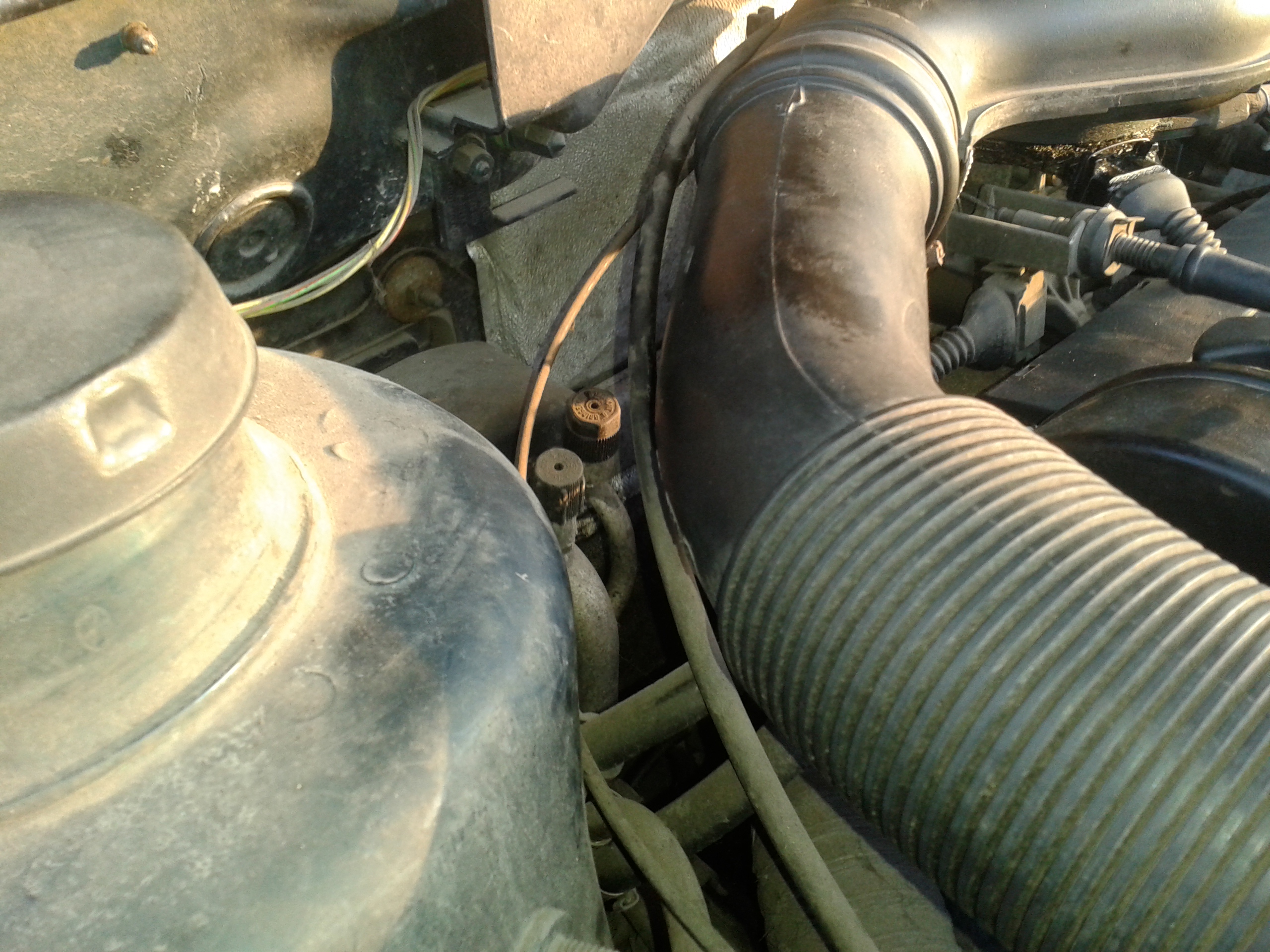

Od sondy lambda.
Ciężko spojrzeć dalej do czego idę przewody z kostki?
Te urwane idą z ECU - sygnał z sondy i ekran. Dalej z kostki idzie jeden do sondy.
Jak nie masz katalizatora , bo prawdopodobnie ktoś go wyciął to i nie ma sondy , to i nie potrzebne przewody . Nie masz do czego ich podłączyć. Auto normalnie chodzi?. Check się świeci?.
Jak sonda jest uszkodzona to podłączenie jej może nic nie zmienić lub nawet pogorszyć sytuację.
Należało by sprawdzić działanie sondy poprzez pomiar napięcia na niej w czasie pracy silnika.
Jak masz LPG z registrem (śruba do regulacji LPG) to sonda Ci nic nie zmieni.
