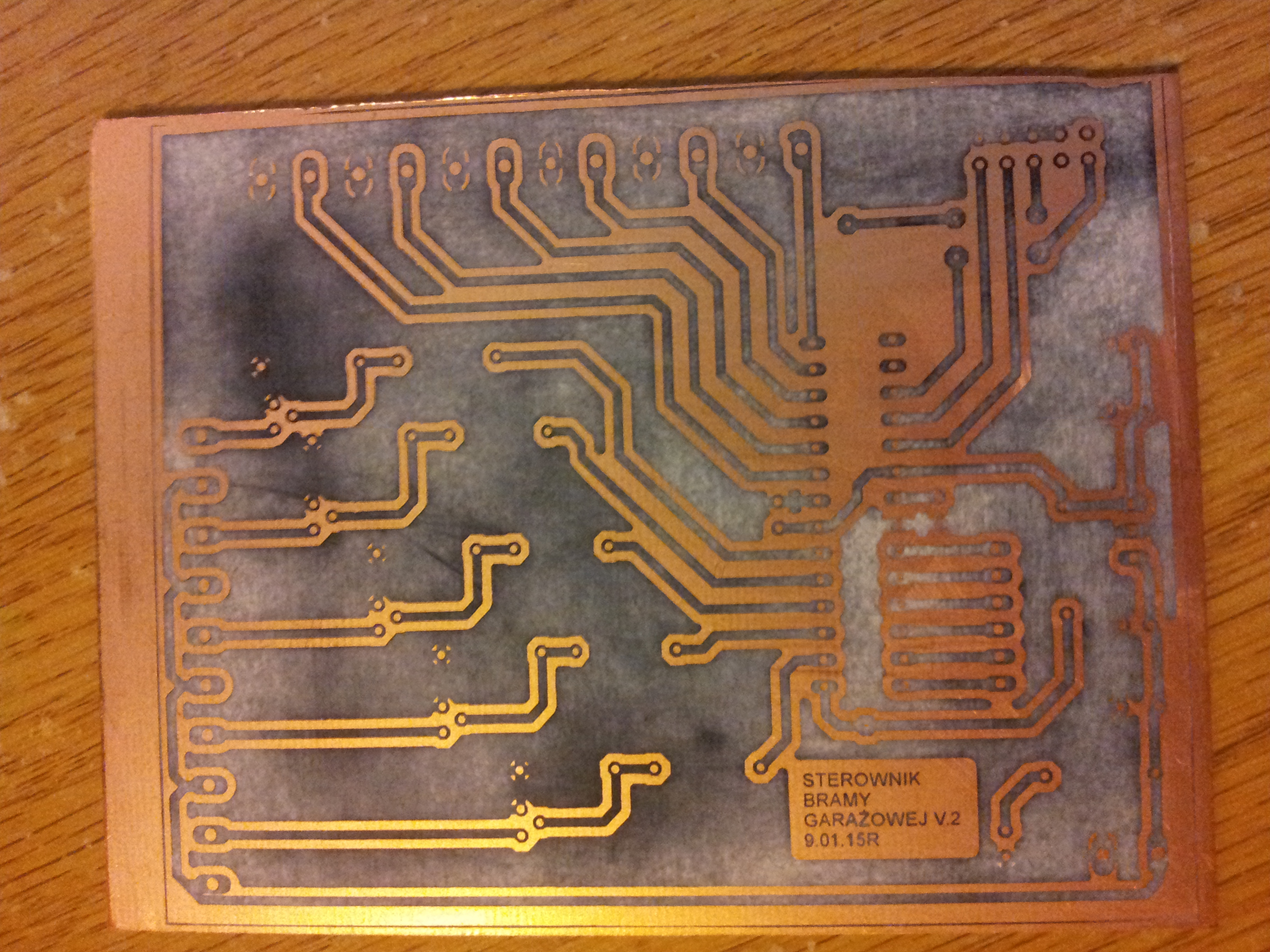

    Witam. Chciałbym przedstawić bramę garażową uchylną na pilota. Za napęd odpowiadają dwa silniki od wycieraczek z auta renault. Sterownik został zbudowany od zera na atmedze 8, który otwiera i zamyka bramę po dostaniu impulsu, kontroluje stan wyłączników krańcowych. Po drodze powstały dwie wersje sterownika, były problemy z zakłóceniami. Zasilanie sterownika to zasilacz od modemu 12V, 100mA. Zaś do zasilania silników (najwolniejszy bieg, w sumie 4A) został wykorzystany, zasilacz komputerowy z odzysku. Za włączenie zasilacza do silników odpowiada sterownik, który też go automatycznie wyłącza minutę po otworzeniu/ zamknięciu. Do zdalnego sterowania został użyty tani sterownik zamka centralnego, wraz z dwoma pilotami zdalnego sterowania. Zdjęcie ze środka dodam w przyszłości.
    Schemat i Pcb gdzieś zaginęły, został tylko program w bascom.

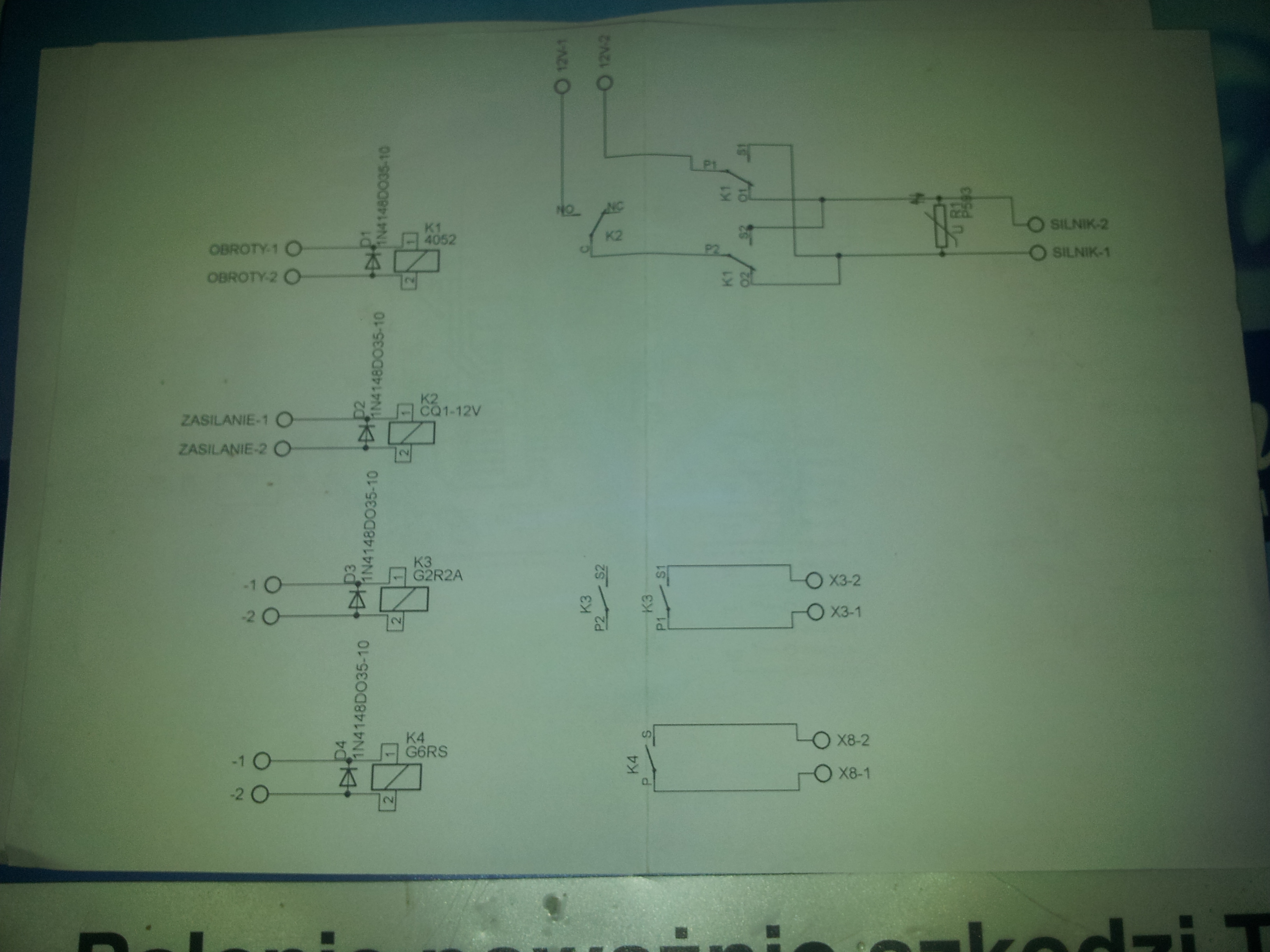

    Znalazłem schematy w wersji papierowej:
    Brama garażowa na pilota Brama garażowa na pilota Brama garażowa na pilota Brama garażowa na pilota

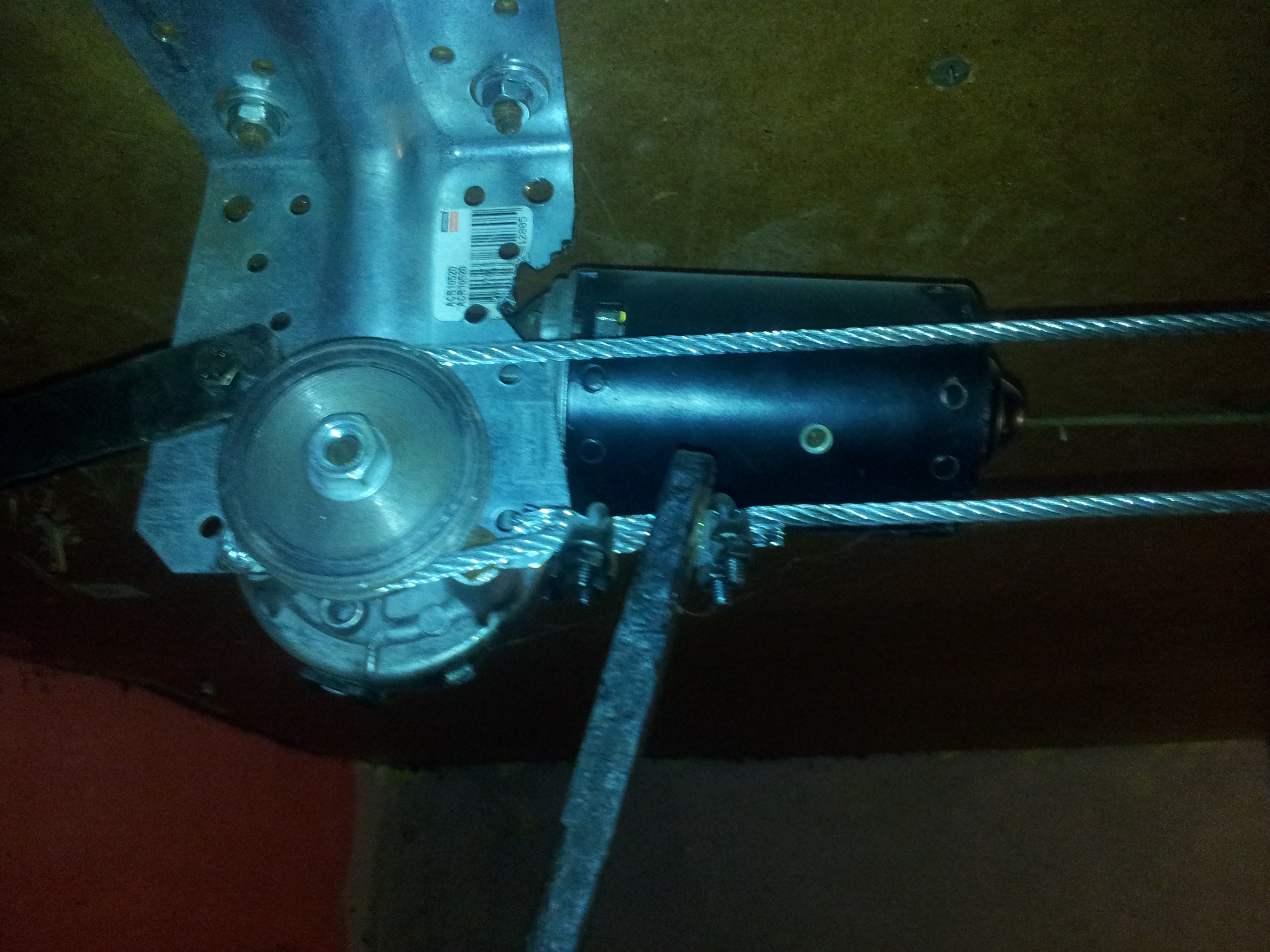

    LA72 napisał:
    Można coś więcej o sterowniku. Jakiś schemat?
    Można się domyślić ze zdjęć PCB. Tranzystory na wyjściach, wejścia bezpośrednio.
    Jak rozwiązałeś regulację napięcia linki?
    Patrz zdjęcie #3 i #4 - ciężar bramy :).
  • #4 14972756
    ---trafopowielacz---
    Na trzecim zdjęciu widzisz gwint z kołkiem rozporowym w ścianie. Tą nakrętką reguluję. Brama działa już pół roku i nie było potrzeby naprężania.
    Na wejściach zostały dolutowane kondensatory 100nf do masy bo łapały te wejścia dużo zakłóceń.

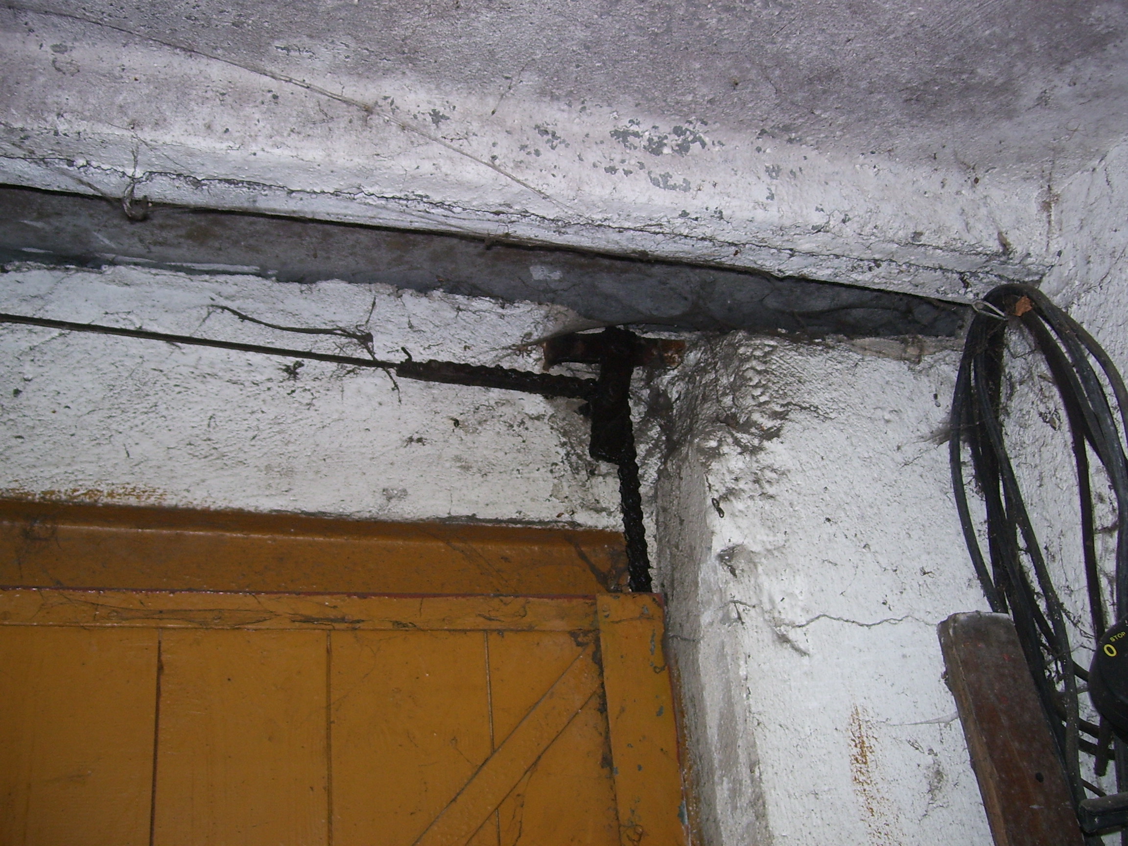

    Napiszę tak - nie podoba mi się. Całość sprawia wrażenie zrobionego z przydasiów, co pewnie miało miejsce. Ale całkowity brak prowadnicy dla ramienia poruszającego bramę powoduje, że lata to góra - dół i powoduje bardzo nierównomierną pracę, co widać na filmie podczas otwierania. Przy zamykaniu opiera zaś za to o górną linkę, bo jakby nie ona, to przywaliłoby w sufit. Można to było wykonać całkiem inaczej, zwłaszcza że elementy ewentualnej prowadnicy to chwila szukania. Już nawet jakiś solidny karnisz do firanek by zdał egzamin. Brak możliwości ręcznego otwierania i zamykania w przypadku braku zasilania/usterki. Chyba, że luzować naciąg i korzystać z poślizgu linki. No i właśnie tego poślizgu można się spodziewać, jak naciąg nie będzie mocny. A mocny naciąg skróci żywotność tych silników, bo aż do takich sił nie są przeznaczone. Nie można było założyć jednego mocniejszego silnika? montaż silników też pokraczny. Jak jeszcze jeden wisi ładnie równolegle do sufitu, to drugi przykręcony pod kątem. Jakiś głębszy sens temu przyświecał? Po prostu totalna prowizorka niewysokich lotów.
  • #6 14972938
    Błażej napisał:
    Jak jeszcze jeden wisi ładnie równolegle do sufitu, to rugi przykręcony pod kątem. Jakiś głębszy sens temu przyświecał?
    To wynikało z rozmieszczenia śrub mocujących. Dla mnie to ma działać, nie musi wyglądać. Być może kiedyś trochę się to zmodyfikuje, biorąc pod uwagę Pana uwagi.

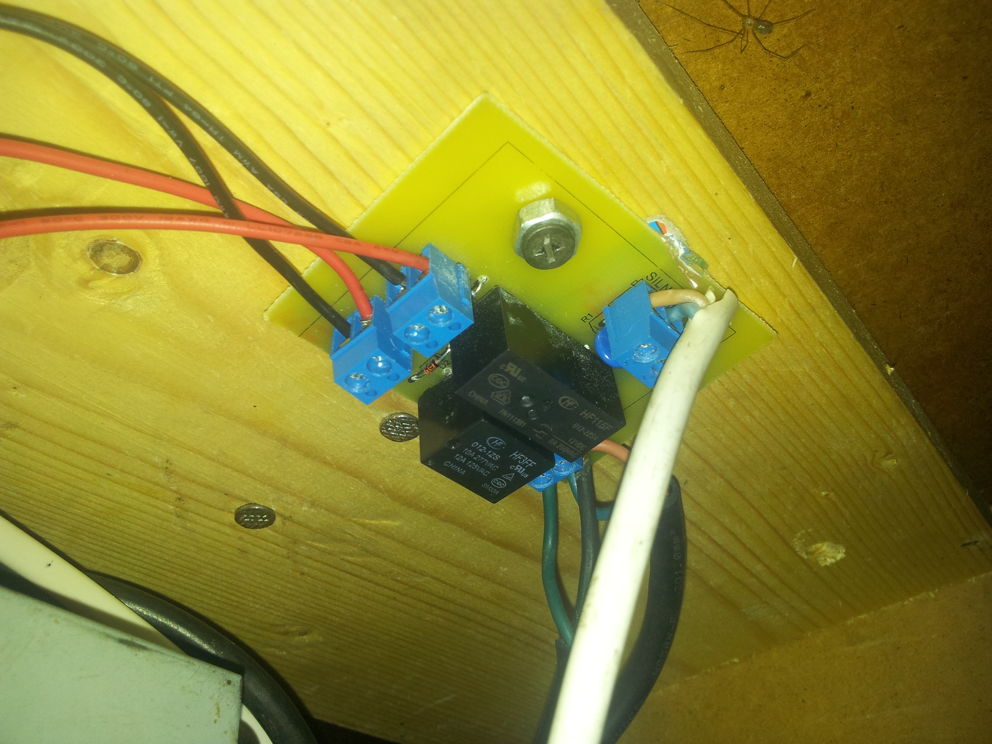

    Czy układ posiada jakieś zabezpieczenie przed zwarciem na mostku H? W przypadku wystąpienia jakiegoś błędu w mikrokontrolerze przekaźniki mogą zostać ustawione nieprawidłowo, co spowoduje zwarcie. Podoba mi się, że wykorzystałeś Atmegę, a nie, jak niektórzy (zwłaszcza w DIY Zagranica), Arduino albo Raspberry PI, które do tak prostych zastosowań są zbyt zaawansowanymi i drogimi układami. Przydałyby się jeszcze czujniki powodujące zatrzymanie i podniesienie się bramy, gdy ktoś lub coś znajdzie się na torze jej ruchu podczas opuszczania.
  • #8 14973006
    Wstyd się przyznać, ale ten układ wcale nie posiada mostka H. Obroty są zrealizowane na podwójnym przekaźniku. Program pisałem z wieloma zmiennymi i zależnościami i można powiedzieć że nie zakładam że wystąpi jakiś błąd. Jakby kiedyś się brama zablokowała, to i tak po minucie napięcie zostanie odcięte. Gdyby załączył się jakimś cudem nie ten wyłącznik krańcowy, też odcina zasilanie. Więc można powiedzieć, że są zabezpieczenia, ale tylko programowe.
  • #9 14973052
    japko1024
    Ale podwójnym w znaczeniu, że każdy przełącznik ma własny elektromagnes i porusza się niezależnie od drugiego, czy są połączone mechanicznie a odizolowane tylko galwanicznie? W tym drugim przypadku dałoby się wyeliminować ryzyko zwarcia - przy odpowiednim podłączeniu + i - zasilania byłyby zawsze (przy włączonym zasilaniu) podłączone do przeciwnych styków silnika, a nie do tego samego.
    Czy zasilacz nie posiada przypadkiem funkcji zasilania odbiorników o niskiej mocy w trybie standby? Być może mógłbyś wtedy zrezygnować z dodatkowego zasilacza od modemu. Obecnie w większości tego typu urządzeń nawet po wyłączeniu komputera na odpowiednich stykach wtyczki zasilacza pozostaje napięcie, co umożliwia np. ładowanie komórki przez USB gdy komputer jest wyłączony. Nie wiem, jak w starszych zasilaczach.
  • #10 14973088
    Marian B
    Pomijając układ elektroniczny, moja rada to zamienić linki na łańcuchy, jeżeli niema dużych sił, mogą być łańcuchy np. rowerowe, jeżeli nieco większe sily, łańcuch motocyklowy, lub masywniejszy, np. od maszyny rolniczej.
    Mam to sprawdzone na własnym doświadczeniu z podobną podnoszoną bramą. Najpierw zrobiłem to na linkach, bo było "łatwiej", wszystko dobrze działało może przez dwa lata, a pożniej dało się zauważyć pękające druciki w linkach. Na fotkach widać, że linki/linka "złamuje się" pod kątem 360°, połamanie drucikow będzie murowane. U mnie linki załamywały się pod kątem 90° i też do tego doszło.
    Stosując łańcuch motocyklowy, lub od innej maszyny, jest on na tyle szeroki, że nie trzeba stosować kół zębatych. Z powodzeniem mieści sę w jego brzegach łożysko o szerokości 1÷1,5 cm, i łańcuch pięknie się przesuwa po zewnętrznej bieżni łożyska zamiast kółka zębatego. Łańcuch może być tylko na tej długości co ma kontakt z rolkami, dalej może być linka. Tak właśnie jest u mnie zrobione.
    Wymiana linek w takiej bramie, to kłopot, a pęknięcie, jeszcze większy klopot.
    Po wymianie linek na lańcuchy brama funkcjonuje bez zarzutu od 1979 roku, a więc ponad 30 lat.

    Czy zamiast dorabiania własnej prowadnicy, nie możemy wykorzystać istniejącej? Na rogach bramy są zamontowane kółka, które poruszają się w prowadnicach, czy mechanizm nie mógłby być zainstalowany tuż obok jednej z tych prowadnic?
