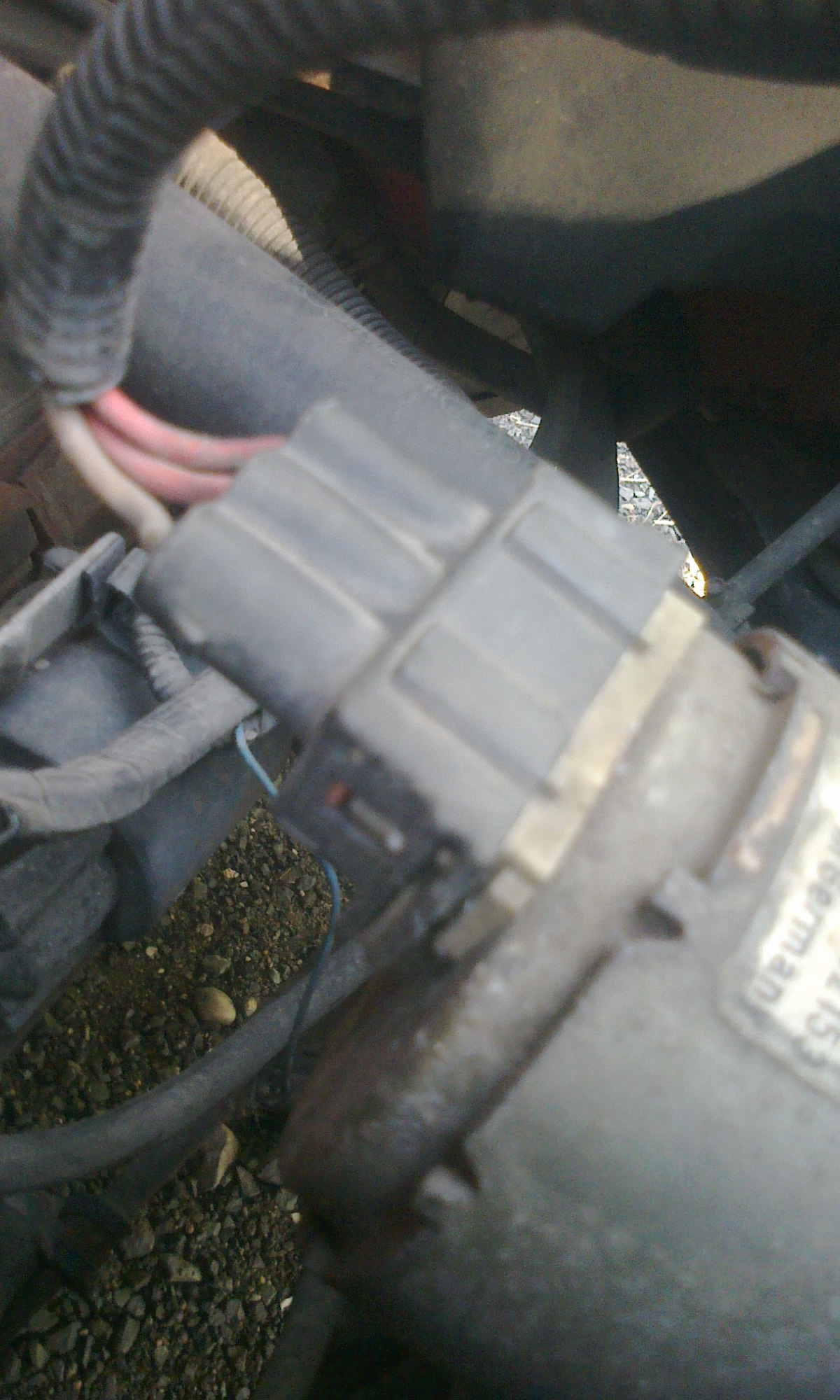

    witam. Chciałem wymienić wentylator i zabrałem się do ściągnięcia wtyczki.Podwarzając nie idzie,ciągnąć bez skutku żadnych zaczepów nie widzę które które trzymałyby ją.Co robię nie tak proszę o pomoc;jeszce jedno jak wyjąć szybę z drzwi za kierowcą.A to ta wtyczka

    A tego drucika tam nie widzisz? To jest zabezpieczenie tej wtyczki. Musisz go docisnąć do wtyczki.
    Szybę wyciągasz normalnie - ściągasz tapicerkę, podnosisz szybę, odkręcasz od mechanizmu, opuszczasz mechanizm i wyciągasz. Możliwe, że trzeba wyjąć mechanizm do tego, ale to tylko kilka śrubek.
