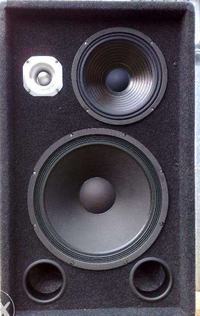

    Witam, mam dość nietypowy problem z kolumną Elestry:
    Elestra kolumna 3-drożna 300W 8ohm bardzo cicho "gra" - zwrotnica?? Elestra kolumna 3-drożna 300W 8ohm bardzo cicho "gra" - zwrotnica?? Elestra kolumna 3-drożna 300W 8ohm bardzo cicho "gra" - zwrotnica?? Elestra kolumna 3-drożna 300W 8ohm bardzo cicho "gra" - zwrotnica??
    Posiadam 2 kolumny Elestra 300W 8ohm na głośnikach Beyma (15", 10" i 1,5" cp22). Problem polega na tym że od jakiegoś czasu jedna z nich zaczęła bardzo cicho grać - wysokich praktycznie nie słychać. Myślałem że problem jest po stronie kabli lub końcówki mocy lub miksera. Zamieniałem między sobą kable, wyjścia wzmacniacza/miksera aby wykluczyć te podejrzenia - zawsze problem jest z tą samą kolumną. Gra jakby na 20-30% mocy (tylko niskie i średnie tony). Na mikserze też widać, która to kolumna bo diodowy pasek mocy kanału jest wyraźnie niższy od drugiego przy wyśrodkowanej panoramie. Wyjąłem głośnik wysokich tonów CP22 i najpierw sprawdziłem baterią 9V :) - reaguje. Podłączyłem też bezpośrednio pod nią wyjście ze wzmacniacza i puściłem cicho muzykę i o dziwo głośnik działa, oczywiście trochę chrapie bo wiadomo, że dostaje całe pasmo łącznie z niskimi częstotliwościami (poza zwrotnicą). Co najdziwniejsze z kolumny tej dobiega odgłos jakby echa/pogłosu, którego w ogóle nie włączyłem.
    Resumując, gra bardzo cicho z jakimś dziwnym echem bez wysokich tonów.
    Czy problem nie leży przypadkiem w zwrotnicy??
    Dodatkowo nie wiem jaki model zwrotnicy tam siedzi bo żeby się do niej dostać to musiałbym chyba wszystkie głośniki wypruć i bawić się w ginekologa bo zamontowana jest na "suficie" (sprawdziłem odkręcając tylną blachę z gniazdami). Chciałem zamienić miejscami zwrotnice z drugą kolumną i sprawdzić czy ta druga zacznie tak dziwnie grać ale to dużo zabawy a nie miałem już czasu i narzędzi przy sobie.
    Jak myślicie czy to może być problem ze zwrotnicą? Jeśli tak to może mógłby mi ktoś pomóc w namierzeniu jej bo na stronie elestry nic nie ma, jedynie na stronie elmuz ale nie mam pojęcia która byłaby dobra: Link
    Miał ktoś doświadczenie z takim lub podobnym przypadkiem?
    Muszę to jak najszybciej naprawić.
    Z góry dziękuję za wszelkie sugestie!

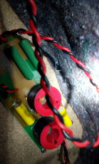

    Udało mi się zrobić kilka zdjęć - dziwne bo zwrotnica składa się z dwóch części - jedna z nich jest połączona przewodami z gniazdem i głośnikiem niskotonowym oraz z drugą zwrotnica która napędza głośniki średni i wysoki. Z góry przepraszam za jakość zdjęć:
    Czy ktoś jest w stanie namierzyć model tej zwrotnicy?

    Na zdjęciach nic nie widać ciekawego.
    Najlepszym rozwiązaniem byłoby wyjąć zwrotnicę i sprawdzić rezystory (te zielone) i kondensatory.
    Możliwe że któryś z elementów jest uszkodzony, przerwa zwarcie itp.
    Wymiana jednego elementu będzie mniej problematyczna niż szukanie całej zwrotnicy.

    A więc dzisiaj wyprułem wnętrzności kolumny i tak:
    Sprawdziłem miernikiem opór ma wysokim ok. 58Ohm :o
    o później przeczytałem na necie że taki pomiar jest niewiarygodny itp. Wziąłem się za flaki. Rezystorow nie mierzyłem bardziej wydawało mi sie że kondy mogły stracić pojemność. 3.3uF na mierniku ok 3.06 a drugi 3.05 mniej więcej w granicach błędu prawda? Profilaktycznie przelutowalem wszystko aby wykluczyć ewentualne zimne luty. Okazało się że pomogło :) wysokotonowy w końcu się odezwał a i niski i średni też zagadaly i to bez efektu echa. Wydawałoby się że problem rozwiązany ale gdy włączyłem druga kolumnę (sprawna) to jednak różnica w głośności jest...
    Zamieniłem kable i ku mojemu zdziwieniu kolumna A (ta wadliwy) troszkę lepiej zagrała ale i tak nie tak czysto jak kolumna B (od początku sprawna). Z ciekawości zamieniłem głośniki wysokotonowe i teraz rezultat jest taki:
    Kolumna A (ta gorsza ale ze "sprawniejszym" gwizdkiem) gra bardzo ładnie z wysokimi tonami, dźwięk czysty, miękki, delikatny i "pełny".
    Kolumna B (ta lepsza ale z "gorszym" gwizdkiem) gra troszkę głośniej, szczególnie niskie i średnie, natomiast głośnik wysokotonowy jakby był ciszej.
    Czy to możliwe że podczas pracy kolumny A z (jak mniemam) zimnymi lutami na zwrotnicy które przelutowalem, mogły się w jakiś sposób "zmeczyc" głośniki??
    Dodam jeszcze, że nic nie charczy, tylko problem z tym poziomem głośności poszczegolnych głośników.
    Trochę namieszalem ale myślę że da się te wypociny zrozumieć :)

    Zimny lut = granie na włosku w przypadku kabla głośnikowego, czyli nie gra, nie gra i nagle się załączy - to na pewno nie działa dobrze na głośniki.
