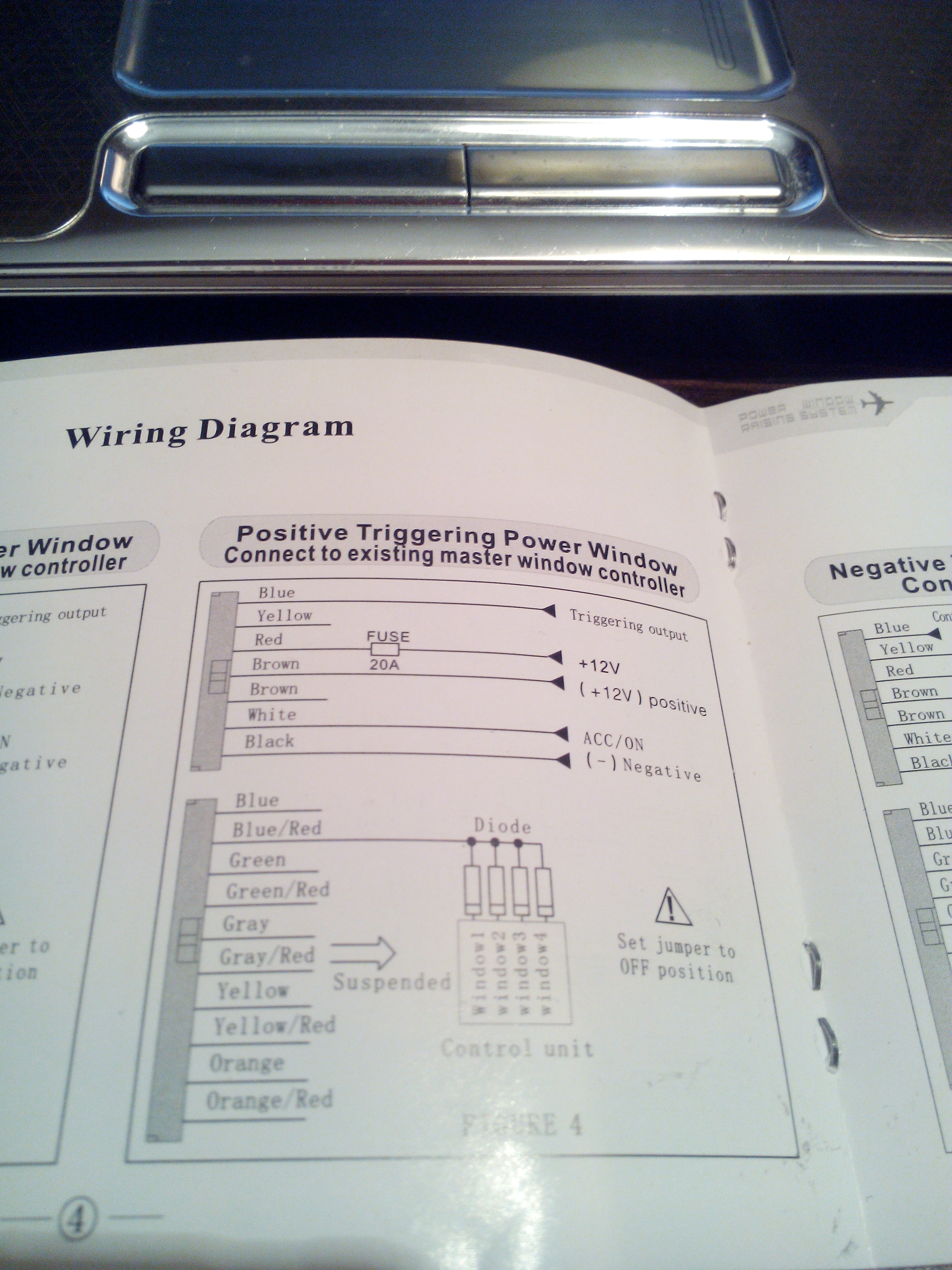

    mam problem z podłączeniem modułu, który ma blokować podnoszenie szyby samochodowej w momencie napotkania oporu.
    Przycisk, który chcę zamontować w aucie obsługuje wszystkie 4 szyby ale posiada tylko 9 styków (masę bierze z obudowy? - jest wykonany z metalu). Jest to przełącznik od aut GM (np. chevrolet).
    Wklejam Wam też schematy podłączenia, które są załączone do systemu. Nie mogę ich rozgryźć jednak. Proszę Was więc o pomoc...
    Jaki sygnał ma "wchodzić" do modułu, a jaki "wychodzić"?
    Z góry dzięki!

    Normalny moduł domykania szyb i czego tu nie rozumiesz, wszystko narysowane na schemacie. Co do wyłącznika zespolonego szyb to miernik w rękę i rozpykasz w kilka minut

    Z przełącznikiem sobie poradzę ale mam wątpliwości odnośnie tego modułu. Mam korzystać z tego schematu "connect to existing motor"? Rozumiem, jak podłączyć się do przełącznika ale nie wiem, co oznacza "control signal input"... Co tam ma być podłączone?
  • #4 14977583
    carrot
    Moderator Samochody
    To jest moduł domykania szyb, sygnał control, to masa podawana z centralki alarmu przy zamykaniu (uzbrajaniu), inicjuje domykanie

    Jednak przełącznik do szyb podaje tylko plus, naprzemiennie na dwa styki. Masa się nie pojawia wtedy na drugim. Rozumiem, że muszę go podłączyć przez przekaźniki, które będą sterowały podawaniem masy na właściwy styk w podnośniku szyby... Zgadza się?

    W momencie gdy wyłącznik szyby jest puszczony, masa powinna się pojawić na obu stykach silniczka, przynajmniej tak działają wszystkie znane mi przełączniki

    Czyli mam zastosować przekaźniki rozwierne, które odetną masę na niewłaściwym styku podnośnika? W sumie po 2 szt. na jeden silniczek?
  • #8 14978356
    carrot
    Moderator Samochody
    Nic nie musisz dokładać, przekaźniki są w module, styk NC sprawia, że nieaktywny moduł jest "przezroczysty" dla instalacji, natomiast przy jego uaktywnieniu styk NO podaje + na silniczki i domyka szyby

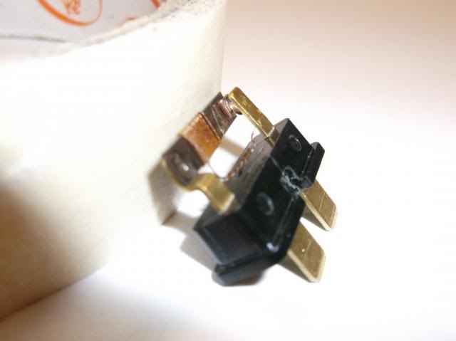

    W większości (jak nie we wszystkich) silniczków podnośników szyb jest zabezpieczenie w postaci bimetalu, który rozłącza obwód w przypadku przeciążenia napędu. W niektórych samochodach (subaru, starsze BMW, VW) w obwodzie zasilania szyb jest stosowany dodatkowy bezpiecznik, którego zasada działania również opiera się na bimetalu. Po ostygnięciu zabezpieczenie samoczynnie załącza obwód (oprócz BMW, w którym trzeba było wcisnąć przycisk)

    Termik do bmw wygląda tak:
    Podłączenie modułu blokującego podnoszenie szyby w samochodzie GM (Chevrolet)

    Dzięki. Czyli w moim przypadku najlepiej zastosować wyłącznik bimetaliczny? Jaki by się nadawał?
    W momencie zamknięcia szyby, napięcie na stykach wynosi ok 10 V...
    Jak dobrać taki wyłącznik? Może to banalne pytanie ale jestem zielony w tym temacie.

    Ten będzie za słaby, w VW jest stosowany 20A, wygląda tak
