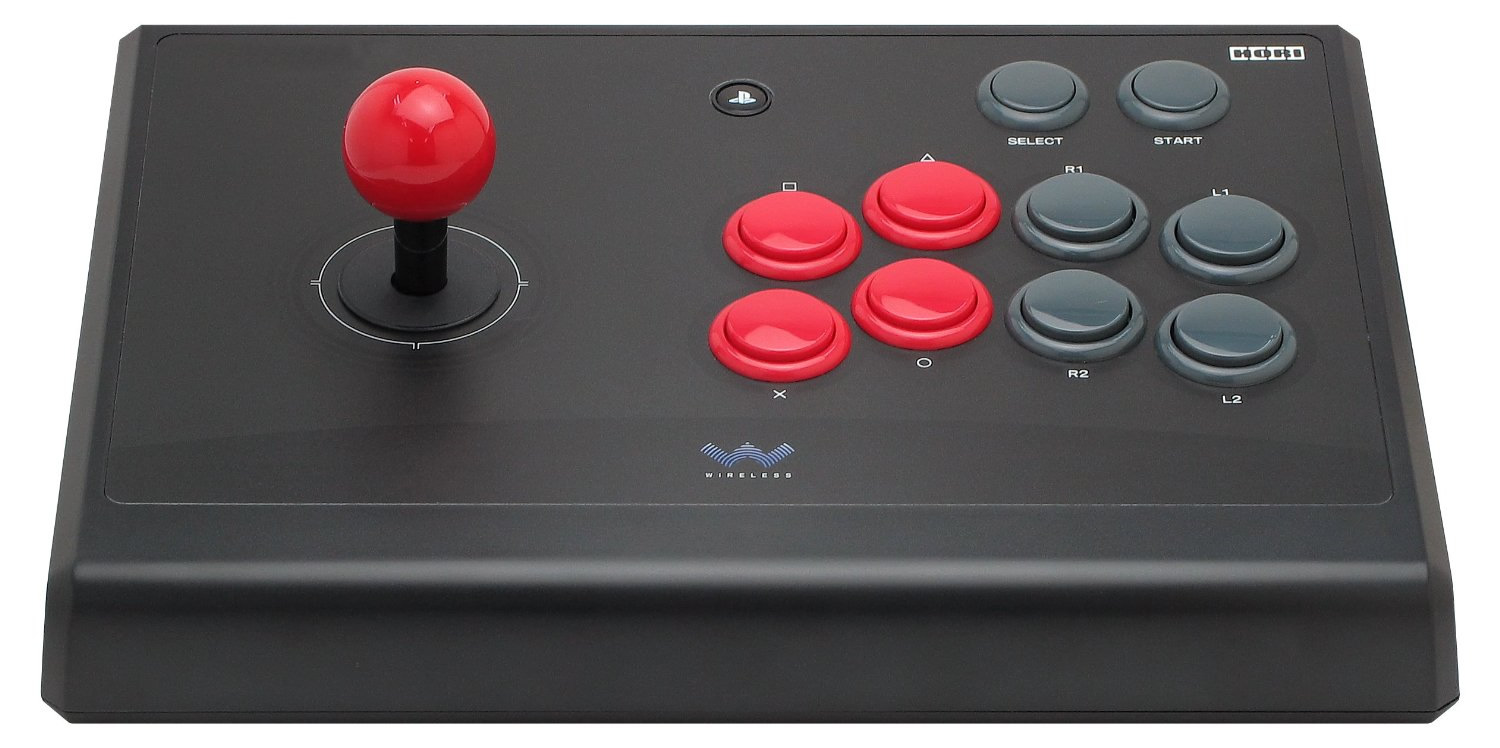

    chciałbym skonstruować własny fighting stick, czyli coś takiego: DIY Fighting Stick - jakie przyciski i gałka skokowa?
    Prosiłbym o pomoc, jak się nazywają takie przyciski, oraz gałka. Jedyne co znalazłem to duuuże przyciski 6cm (ale to jest zbyt duże) oraz małe przyciski "tact switch" największe o średnicy 10mm, co jest trochę zbyt małe. Fajne by były co najmniej 15-20mm. Przycisk musi reagować natychmiast.
    Po drugie - czy da się zakupić taką gałkę, która będzie reagować skokowo? (jak dawne joysticki na mikrostykach?) to co widziałem to gałki analogowe, ale chyba nie podoba mi się takie rozwiązanie, bo w grze jest ważne żeby zrobić albo dół albo prawo, żeby było silne rozróżnienie pomiędzy tymi pozycjami (skosy oczywiście też).[/img]

    W tme.pl mają takie przyciski, Przełączniki i kontrolki => Przełączniki przyciskane.
    Gałka ma działać skokowo w sensie, że po przekroczeniu jakiegoś kąta ma zadziałać, bez żadnych dodatkowych oporów, czy kliknięć? Jeśli tak to wystarczą 4 komparatory.

    Przyciski muszą mieć jak najmniejszy skok. Gałka - szczerze mówiąc nie wiem. Fajnie by było gdyby zachowywała się jak dawne joysticki na mikrostykach. Alternatywnie zastanawiam się nad zamienieniem gałki na cztery przyciski góra/dół/lewo/prawo.
    Może można zdobyć gdzieś same grzybki które się zainstaluje na mikrostykach?
