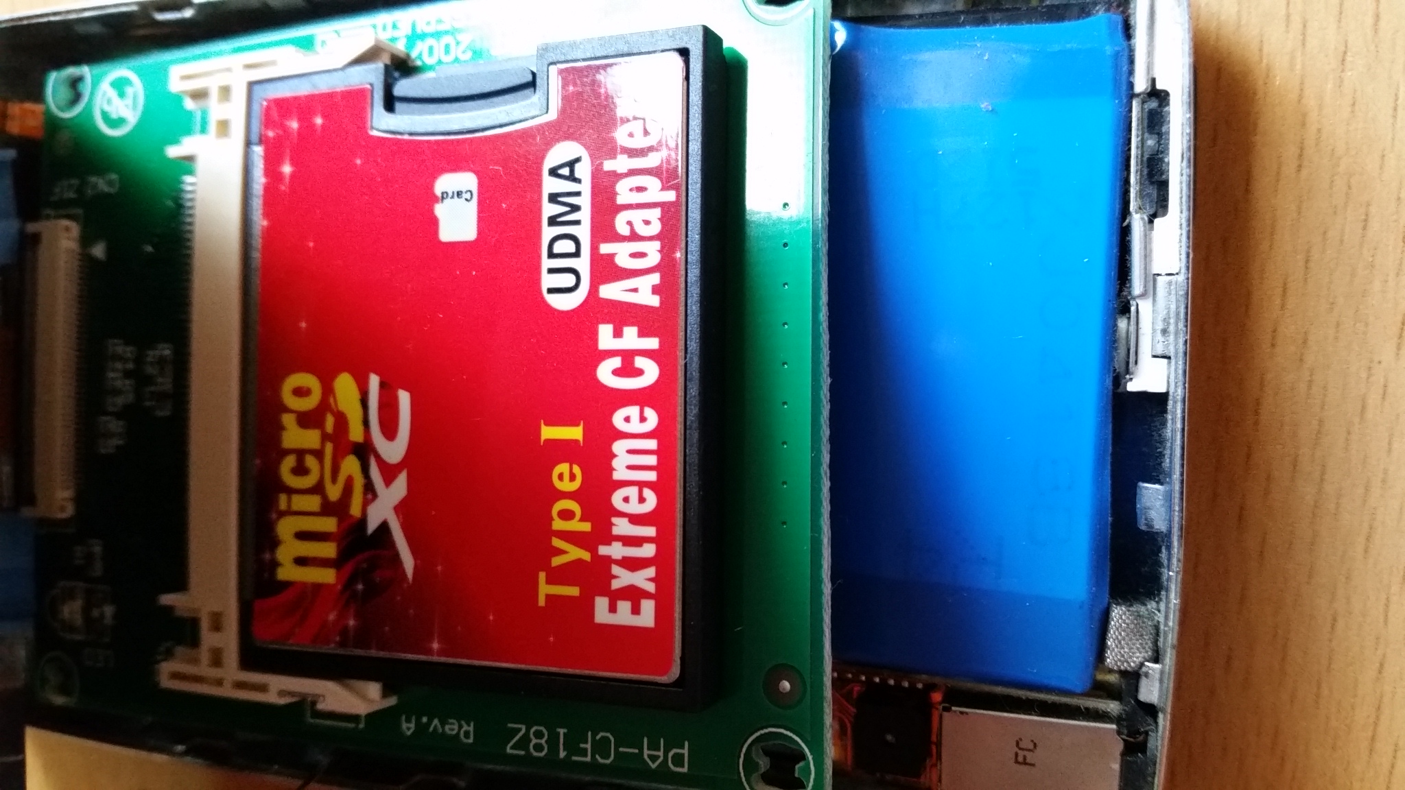

    Ipod Classic 6g jest po wymianie dysku na adapter z kartą microsd. Gdy podłączę do komputera windows mówi mi że muszę zrobić format karty. Robię format i wszystko jest ok, do czasu gdy zrestartuję ipoda, wtedy traci wszystkie dane i od nowa wyświetla komunikat, że muszę formatować kartę i tak w kółko. Gdy włączę itunes jest to samo, program rozpoznaje ipoda instaluje na nim oprogramowanie, ale gdy ten ma się już włączyć wszystko zaczyna się od nowa. Wygląda na to że po restarcie urządzenia traci wszystkie dane zapisane na karcie pamięci. Próbowałem inną kartę i to samo. Czy ktoś ma pomysł jak to rozwiązać?
    Dodatkowo występuje sytuacja następująca, po wyjęciu karty microsd, umieszczeniu jej w przejściówce i włożeniu do czytnika komputer chce ją znowu formatować, z tym że z karty 8GB widzi tylko 919MB, gdy kartę włożę z powrotem do ipoda i podłączę go przez USB widzi prawdziwą pojemność karty 7,46GB

    Może być zła przejściówka.

    Zamieszczam zdjęcie przejściówki poniżej, jeśli ktoś ma informacje jaka przejściówka pasuje do takiej konfiguracji z dostępnych na naszym ryku proszę o podpowiedź.
