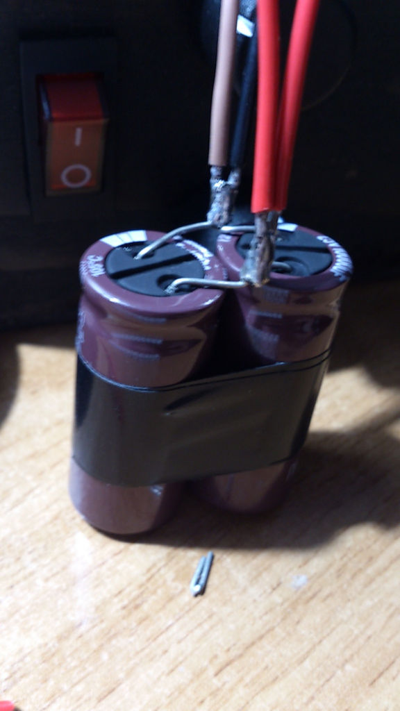

    Zasilanie:
    * Transformator + mostek prostowniczy + kondensatory

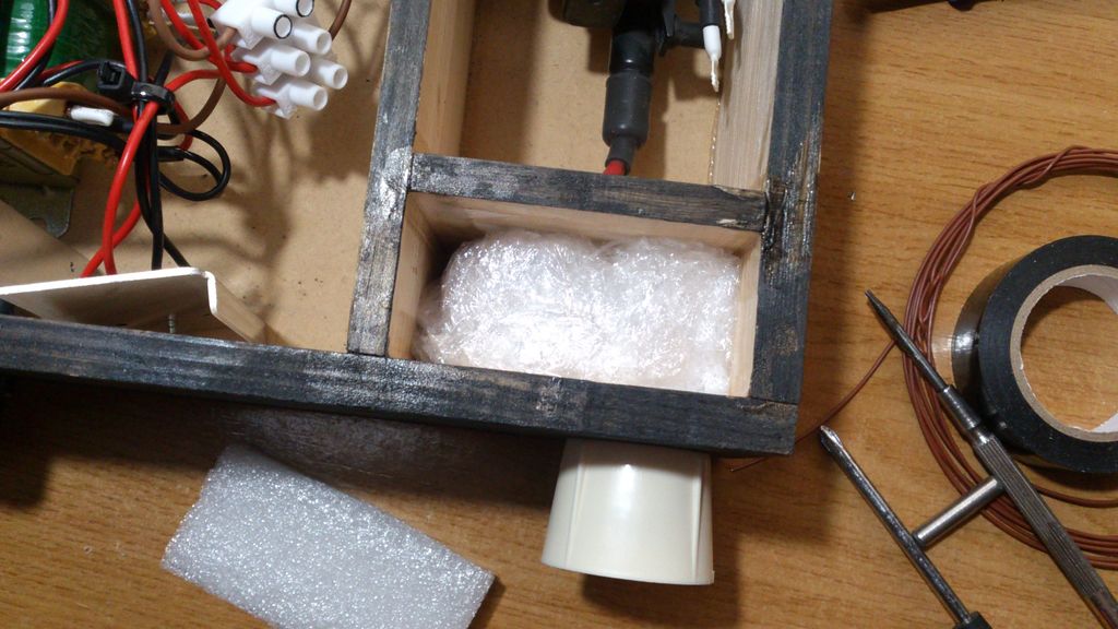

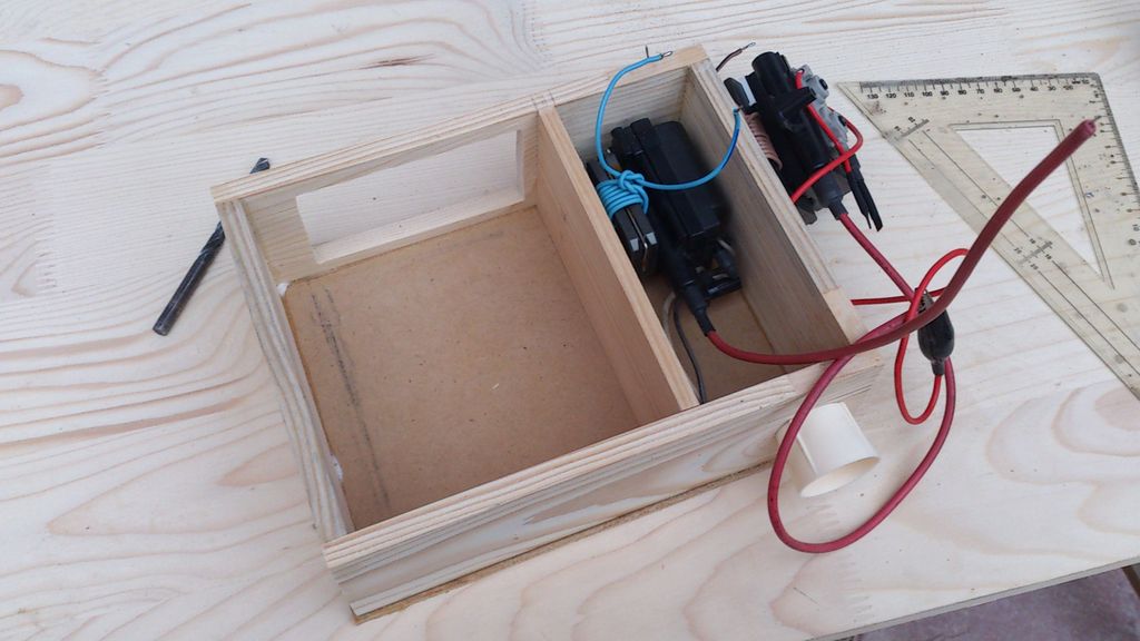

    Każdy zasilacz potrzebuje obudowy, chroniącej użytkownika przed porażeniem, To jest zasilacz wysokiego napięcia, co oznacza, że wyjątkowo mocno potrzebuje takowej obudowy. Preferowanym materiałem do jej wykonania jest plastik, ale może być też drewno. Metalowa obudowa jest odradzana, z uwagi na problemy z izolacją jej od wysokiego napięcia.
    Jakkolwiek zaleca się wykorzystanie plastiku, autor skorzystał z drewna, jako materiału na obudowę ponieważ nie mógł znaleźć odpowiednio dużej plastikowej obudowy. Na zdjęciach powyżej zaprezentowano poszczególne kroki montowania obudowy. Uwaga: jeśli chcemy pomalować obudową, trzeba upewnić się, że farba nie jest przewodząca. Rekomendowana jest farba olejna, farby wodne są przewodzące i nie powinno się z nich korzystać.
    Jakkolwiek drewno jest całkiem dobrym izolatorem może ono chłonąć wilgoć. Nie powinno się wykorzystywać zasilacaw drewnianej obudowie w wilgotnym środowisko. Dobrym rozwiązaniem jest przesuszenie drewna np. w piekarniku, przed malowaniem.

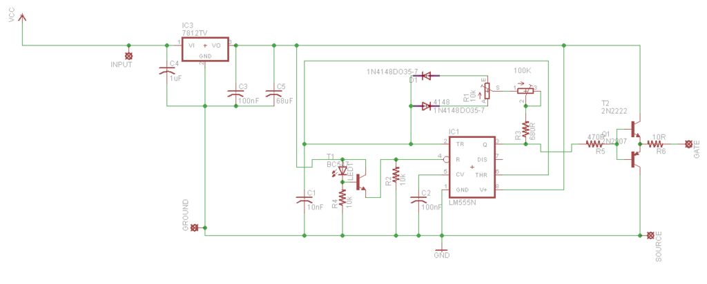

    Krok 4: Sterownik
    Zasilacz wysokiego napięcia - 50 000 V Zasilacz wysokiego napięcia - 50 000 V Zasilacz wysokiego napięcia - 50 000 V Zasilacz wysokiego napięcia - 50 000 V Zasilacz wysokiego napięcia - 50 000 V Zasilacz wysokiego napięcia - 50 000 V Zasilacz wysokiego napięcia - 50 000 V Zasilacz wysokiego napięcia - 50 000 V Zasilacz wysokiego napięcia - 50 000 V Zasilacz wysokiego napięcia - 50 000 V
    Autor zaprojektował niewielki układ oparty o timer 555. Posiada on regulację częstotliwości (od 5 kHz do 50 kHz) i wypełnienia impulsów (od 5% do 50%). Układ ten zasilany jest napięciem 12 V niezależnym od napięcia podawanego na transformator wysokiego napięcia. Niestety wykorzystany zasilacz nie dostarcza dostatecznego prądu, co powoduje problemy z czasem ładowania bramek MOSFETów i przekłada się na pogorszenie wydajności układu i zmniejsza napięcie na wyjściu.
    Tranzystory MOSFET w układzie to trzy, równolegle połączone układy IRF540N. Autor wykorzystał te elementy, bo miał je pod ręką, ale można je także niedrogo nabyć. Jeśli już coś kupujemy, to jednakże lepiej wykorzystać pojedynczy trznzystor np. IRFP260N. W tym układzie tranzystory są jedynie lekko ciepłe, pod pełnym obciążeniem.
    Autor planował do kontroli nad układem wykorzystać scalony transoptor, ale zamiast tego skorzystał diodę i sensor na podczerwień. Dioda połączona jest z przyciskiem chwilowym poprzez opornik. Można ominąć izolację optyczną i połączyć przycisk z pinem 4 555 poprzez rezystor 10 kΩ do masy.
    Uwaga: Aby sterować stopniem wypełnienia w zakresie od 5% do 50% (a nie do 100%) trzeba umieścić opornik 10 kΩ szeregowo z potencjometrem, tak jak pokazano na obrazku powyżej - szeregowo z diodą przy kondensatorze. Jeśli połączymy go szeregowo z drugą z diod, wtedy regulacja będzie obejmować zakres od 50% do 100%.
    Schemat i projekt płytki drukowanej, w formie plików Eagle, pobrać można z poniższych linków:

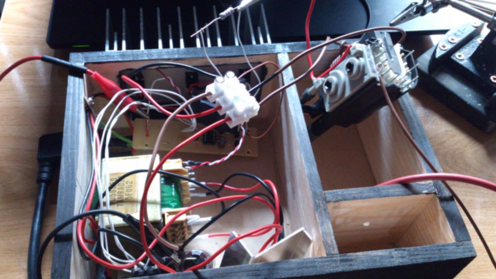

    Krok 6: Montaż zasilacza

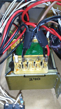

    Po dobraniu odpowiedniego zasilacza można złożyć układ w całość. Zasilacz 12 V połączony jest z zasilaczem przetwornicy poprzez wspólny przełącznik. Zasilacz przetwornicy składa się z transformatora, mostka prostowniczego i kondensatorów. Elementy polutowano ze sobą, a połączenia zabezpieczono rurką termokurczliwą.
    Następnie, należy podłączyć do zasilania tranzystory MOSFET i połączyć je z transformatorem przetwornicy.

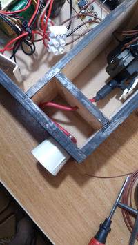

    Krok 7: Transformator przetwornicy: przygotowanie, montaż i izolacja

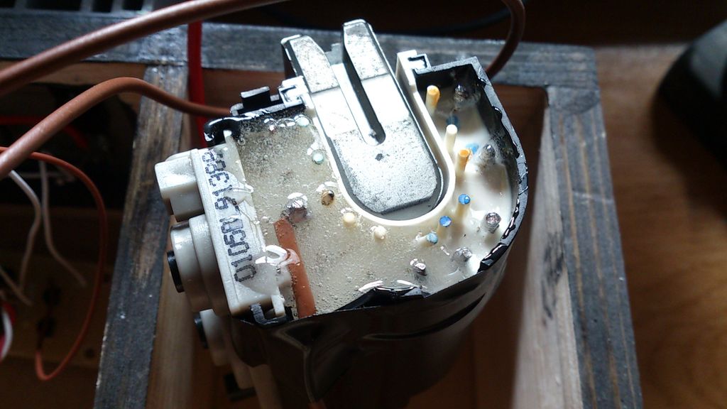

    Przygotowanie transformatora do pracy wymaga odnalezienia pinu dodatniego i ujemnego. Ten pierwszy wyprowadzony jest na kablu, a ujemny odnaleźć można poruszając dodatnim i obserwując pomiędzy którymi pinami powstanie łuk elektryczny. Do ujemnego pinu dolutować należy gruby drut, a całość zabezpieczyć klejem epoksydowym lub klejem na ciepło.
    Następnie, jako uzwojenie pierwotne, nawijamy 10 zwojów grubego drutu. Dodatnie wyprowadzenie łączymy z początkiem uzwojenia,a koniec podłączamy do drenu MOSFETów wyjściowych drivera. Ich źródło połączone jest z masą zasilacza.Do wykonania tych [połączeń wykorzystać można kostkę elektryczną - pozwala to wygodnie przełączać poszczególne kable.
    Jedną bardzo istotną cechą transformatorów tego rodzaju jest fakt, że mają on wbudowaną diodę, co oznacza, że prąd płynąć może tylko w jedną stronę. Należy sprawdzić przy jakiej polaryzacji uzwojenia pierwotnego transformator lepiej się sprawuje, np. porównując długość łuku.
    Aby lepiej odizolować układu, wyprowadzenie wysokiego napięcia przechodzi do osobnej komory w obudowie, przez niewielki otwór o średnicy zbliżonej do średnicy kabla wysokiego napięcia. Wyprowadzenie wysokiego napięcia przylutowane jest do gniazda bananowego, zabezpieczonego plastikową pianką, która dodatkowo izoluje cały układ. Podobną piankę wykorzystano do zaizolowania komory transformatora wysokiego napięcia.
    Na zdjęciach widać niewielki plastikowy element wokół gniada wysokiego napięcia. Jest to niewielki plastikowy kubeczek z dodanym otworem - nie jest to może rozwiązanie tak dobre jak złącze dedykowane do wysokiego napięcia, ale na pewno jest tańsze i całkiem nieźle spełnia swoje zadanie, chroniąc przed zapłonem niepożądanego łuku.

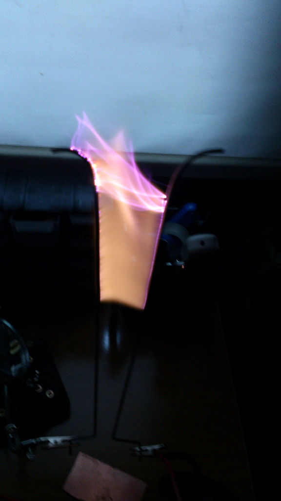

    Krok 8: Testowanie pracy układu

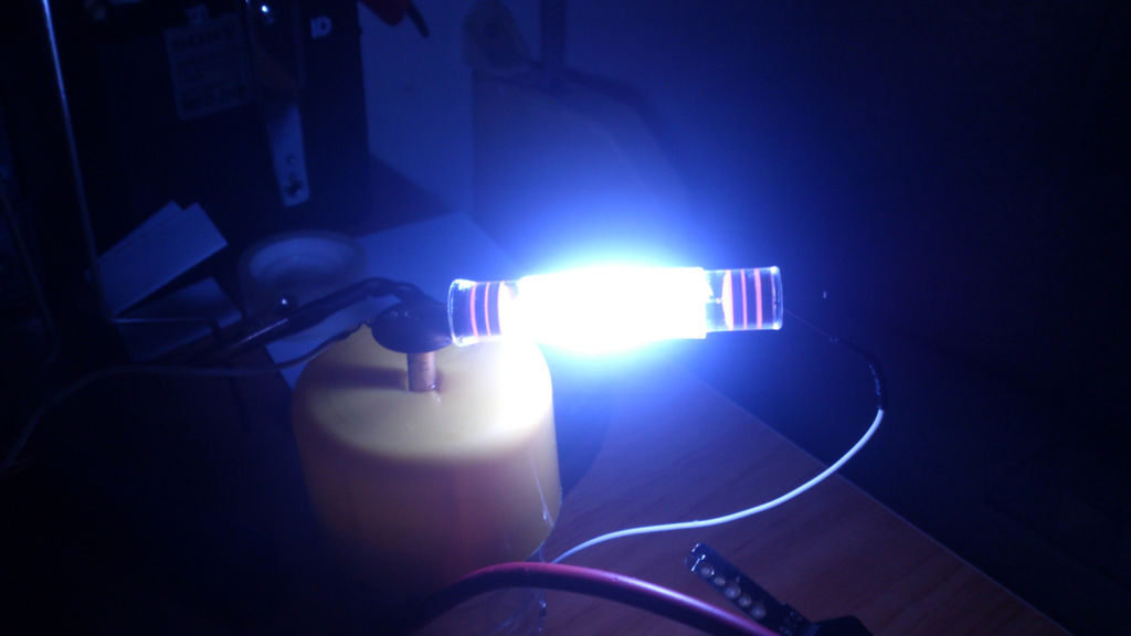

    Po złożeniu zasilacza można przetestować jego działanie. Najlepiej bardzo ostrożnie. Zaleca się załączenie urządzenia z pomocą np. długiego patyka za pierwszym razem. Po przetestowaniu działania układu, można dodatkowo testować go w ciemności - pozwoli to na obserwację ewentualnych przebić wewnątrz urządzenia. Jeśli zaobserwujemy coś takiego należy dodatkowo zaizolować to miejsce.
    Na tym etapie można zoptymalizować pracę układu regulując częstotliwość i wypełnienie impulsów. Wystarczy ustawić łuk i zmaksymalizować jego długość kręcąc potencjometrami w układzie. Można też mierzyć płynący przez transformator wysokiego napięcia prąd i spróbować go zmaksymalizować w podobny sposób.

    1,5kW? Bez szans. Z praktyki - większość trafopowielaczy ulega zniszczeniu w okolicach 500W. ;) I do tego potrzeba solidnej końcówki mocy, jak 2T forwad lub półmostek tranzystorowy. Tu mamy flyback, takowy absolutnie nie ma szans przenieś mocy na tym poziomie.
    5A, ale przy 12V, bo pomiar nie był wykonywany po stronie sieci, ale po stronie niskonapięciowego zasilania obwodów mocy. :) Co daje nam 60W. Znacznie bardziej realistyczne.
    Trafopowielacz nie wytrzyma prądu wtórnego 30mA. Kto dokonywał sekcji takowego, ten wie jak niesamowicie cienki znajduje się drut na uzw. wtórnym. Ich prąd znamionowy to 2-3mA dla bardzo dużych telewizorów. Można je popchnąć dalej, ale nie aż tak. Autor projektu musiał popełnić w tym miejscu błąd pomiarowy.
    Również wygląd łuku świadczy, że nie może być mowy o takich mocach. Już przy 600W łuki wyglądają tak (przykład własny):
    I do tego celu trzeba użyć dwóch trafopowielaczy równolegle, bo jeden nie daje rady. ;)
    Przy 1500W to "puszysta" wstęga białej plazmy topiąca stalowe druty jak plastik, którą da się wyciągnąć na ponad 30cm.

    Jeśli chodzi o moc tematowej przetwornicy, chyba już wystarczająco opisałem to zagadnienie, ale widzę wciąż nie rozwiałem wszystkich wątpliwości. :)
    Po zachowaniu i wyglądu łuku, na podstawie empirycznych doświadczeń, oceniam przenoszoną na wyjście moc na poniżej 100W, pewnie okolice 50..80W.
    No i gwóźdź do trumny teorii o kilowatach. Detal, co do którego jestem bardzo zdziwiony że nikt nań nie zwrócił uwagi. Cały obwód mocy jest zasilany przez transformator. Zwykły, sieciowy, nie impulsowy transformator. Który wygląda tak:

    Albo pomylił zera. :) Błąd pomiarowy też wchodzi w grę - przebieg po stronie wtórnej nie dość, że jest wysokiej częstotliwości, to ma wredny kształt i z łatwością może doprowadzić każdy miernik do pokazywania kompletnych bredni. Przerabiałem w praktyce. Jak dla mnie jedyną pewną metodą pomiaru jest wpięcie się z odpowiednim bocznikiem i pomiar przy użyciu cyfrowego oscyloskopu z odpowiednim zestawem funkcji, a sądząc po budowie prezentowanego urządzenia nie sądzę by autor stosował taką metodologię. ;)
