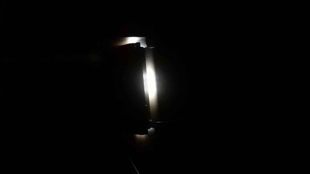

    Za jakieś 2 godz.będe to.rozkręcał i podłązał, dam jakieś info jak skończe, podesłać zdj efektu? Oczywiście jak się uda :)
