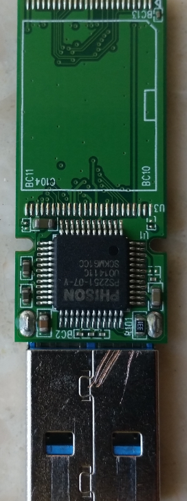

Poszukuję firmware dla pendrive toshiba. Na pendrive tym był dostarczony Winows 8.1 fabrycznie.
Powodem szukania jest przypadkowe skasowanie flasha firmwaere programem UPTool.
Description: [E:]Urządzenie pamięci masowej USB(TOSHIBA MSFT NORB)
Device Type: Mass Storage Device
Protocal Version: USB 2.10 <- Hint: This device can run faster when plugged to a USB3.0 port
Current Speed: High Speed
Max Current: 498mA
USB Device ID: VID = 0930 PID = 1400
Serial Number: MSFTNAKTM1070848C6761B6334
Device Vendor: TOSHIBA
Device Name: MSFT NORB
Device Revision: 0100
Manufacturer: TOSHIBA
Product Model: MSFT NORB
Product Revision: PMAP
Controller Vendor: Phison
Controller Part-Number: PS2251-07(PS2307) - F/W 01.03.53 [2014-08-13]
Flash ID code: 98DE9892 - Toshiba [TLC]
Tools on web: http://dl.mydigit.net/special/up/phison.html
