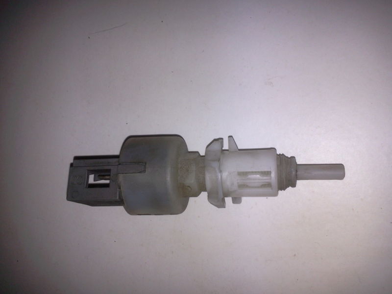

    Podczas zapalenia swiatel drogowych swieca mi sie jednoczesnie swiatla stopu, wiecie moze jak sama moge usunac ta usterke? :) dzieki wielkie za pomoc :)

    chodzi o fiata punto od momentu odpalenia auta caly czas swieca sie swiatla stopu...

    W pierwszym poście napisałeś że jak są włączone drogowe to palą się światła stopu, teraz że od momentu odpalenia - więc jaka jest prawda?
    Czy włączenie świateł pozycyjnych lub mijania powoduje już zapalenie stopu czy nawet bez tych świateł świeci stop?
    Punto było kilka modeli więc podaj dane auta z rokiem produkcji.

    najpierw myslalam ze sie swieca razem z drogowymi ale jak pozniej jeszcze raz spr to sie okazalo ze swieca sie caly czas jak odpale wiec jak mozecie to powiedzcie mi w takim razie gdzie te kabelki sa i ktory do ktorego przyczepic to sobie to naprawie prosze i dziekuje ;
    fiat punto II 2000

    Musisz sprawdzić czujnik od świateł stopu. Jest nad pedałem stopu. Odłącz wtyczkę od niego i zobacz czy zgasną, jak tak to czujnik uszkodzony bądź nie dotyka pedału hamulca.

    Tak on wygląda.
