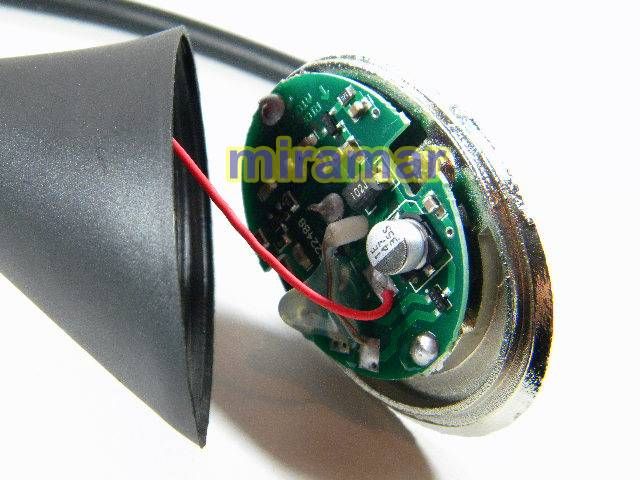

    Niedawno kupiłem samochód małego volkswagena. Mam mały problem z radiem. poprzedni właściciel zamontował antenkę typu rekin :
    Wybór anteny samochodowej do Volkswagena - ze wzmacniaczem czy bez?
    Ta antena w moim samochodzie w ogóle nie odbiera sygnału radiowego. I jak odbiera to jest bardzo słaby albo po przejechaniu jakiegoś samochodu obok mnie traci zasięg. Gdy samochód odjedzie dalej łapie z powrotem. Jest to bardzo denerwujące. Dodam jeszcze że antena podłączona jest na pewno dobrze. Pytałem o to w poprzednim poście:
    Pytanie o podłączenie radia do samochodu
    Chciałem kupić antenę tylko nie wiem która lepiej będzie grać:
    ze wzmacniaczem czy bez. Zależy mi na tym żeby wyglądało jak oryginał. Oraz nie gubiło zasięgu podczas jazdy. Znalazłem dwie różne anteny. Parametrów żadnych nie podają na aukcjach tylko że jest ze wzmacniaczem i bez.
    Wybór anteny samochodowej do Volkswagena - ze wzmacniaczem czy bez? Wybór anteny samochodowej do Volkswagena - ze wzmacniaczem czy bez?
    Różnica polega tylko na tej płytce(jak podają w aukcji) oraz w cenie ta ze wzmacniaczem warta 30 zł a bez 20 zł na popularnym serwisie aukcyjnym.
    Moje pytania odnośnie anteny:
    1. Jaką wybrać antenę z wbudowanym wzmacniaczem czy bez?
    2. Czy jak wybiorę bez wzmacniacza separator antenowy będzie również potrzebny?
    3. Czy oryginalne anteny volkswagena mają wzmacniacz?
    4. Którą wybrać tak aby zasięg był najlepszy.

    Całkiem możliwe że antena która już masz jest całkowicie sprawna tylko że źle podłączona. Antena typu "rekin" potrzebuje zasilania +12V aby zasilić wzmacniacz wbudowany w antenę (oczywiście potrzebuje również "-" podawanego z wtyczki antenowej -oplotu).
    - jeśli już to ze wzmacniaczem.
    - nie będzie potrzebny.
    - wiele modeli tych samochodów posiada anteny ze wzmacniaczem.
