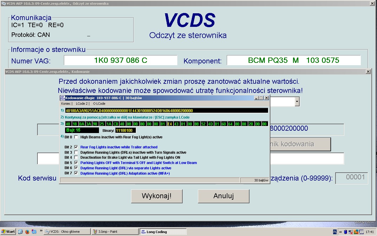

    Golf 6, po dzwonie klient założył zderzaki przód oraz tył z pakietu R, w których to fabrycznie zamontowane są światła ledowe służące za DRL. Lakiernik podłączyły to pod halogeny i powstał mały konflikt. Mianowicie po zapłonie i odpaleniu samochodu uruchamiane są światła DRL ale w lampach, zaś na desce wylatują komunikaty o błędzie świateł przeciwmgłowych (obecnie podpięte ledy). I Tu pytanie do was moi mili, jest szansa żeby to zrobić jak pan Bóg przykazał ? Po głowie chodzi mia zmiana kodowania ale czy aby na pewno ? Pozdrawiam.

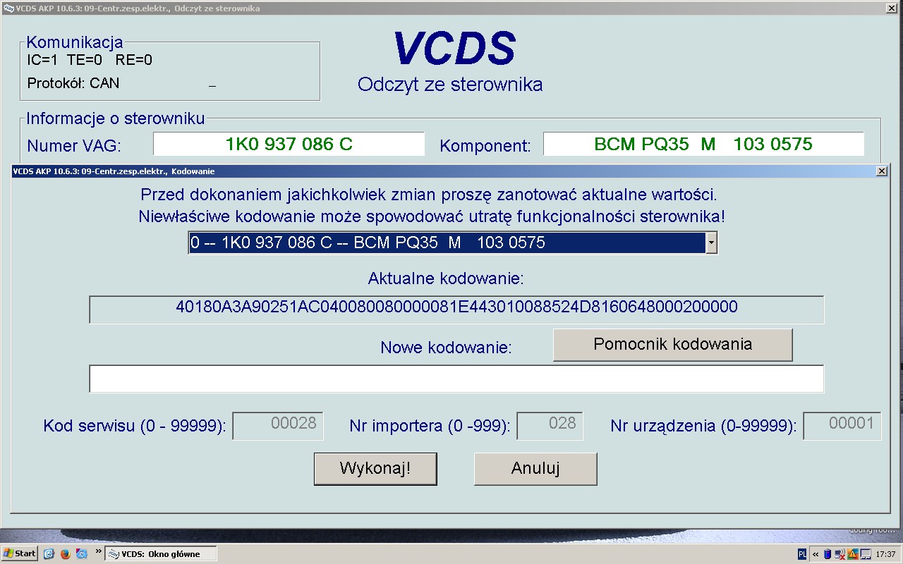

    Z poziomu komputera mam rozumieć kodowanie czy samochodowy pokładowy ? Bo pozostaje kwestia co zrobić z fabrycznymi ?
    #4 14979166
    rafal.jaro
    Specjalista grupy V.A.G.
    Z poziomu kodowania. Pokaż ilobajtowy masz sterownik centralnej elektryki. Można coś wykombinować ewentualnie wyłączyć diagnozę lamp żeby nie zgłaszał usterki.

    A wiec tak: Jako ze jest to stykizacja na R , halogeny nie sa przewidziane w zderzaku.
    Sytacja na dzien dzisiejszy wygląda następująco:
    - DRL w zderzaku sa podłaczone zamiast halogenow i sa urichamiane tylko wtedy gdy zrobimu to manualnie
    -Oryginalne DRL w lampach zapalaja sie po zapłonie.
    -Tablica rzuca błędami o przepalonych żarowkach halogenow
    A Chcemy:
    -Aby pozbyć sie DRL z lamp
    -Uruchomic DRL ze zderzaka tak by pracowały jak DRL z Lamp.
    -Pozbyc sie komunikatow z Wyswietlacza. Pozdrawiam Piotr
    P.S Dziękuje za zangażowanie w temat.

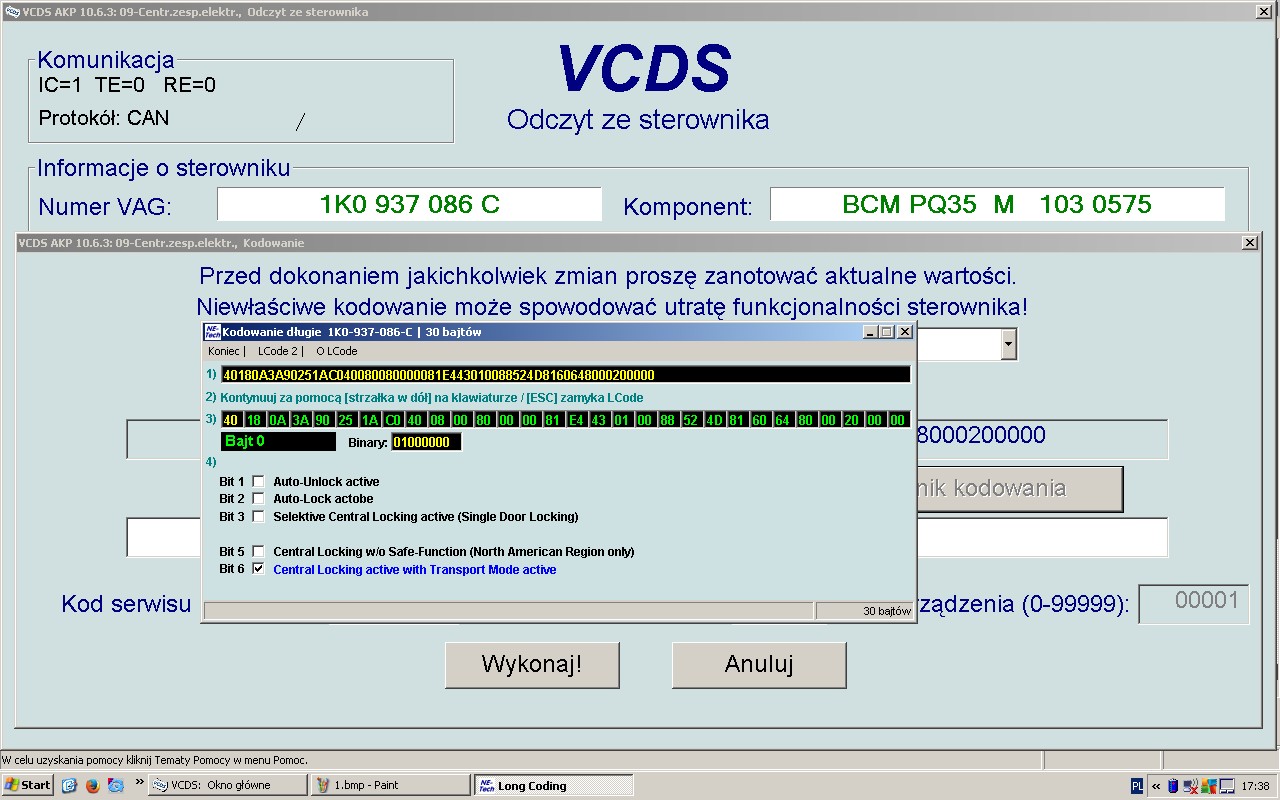

    pako150
    Falubaz1 napisał:
    Jak już chce zrobić z tego e-R-ke to - montujemy odpowiednie reflektory, przerabiamy instalację zgodnie z schematem i kodujemy. Pytanie pierwsze - z którego roku auto ? Fabrycznie DRL w lampie jest żarówką ? W ''R'' DRL są ledami ? Dobrze kojarzę-pamiętam ? Ew. możesz kombinować jak ja z Scirocco https://www.elektroda.pl/rtvforum/topic3051816.html]
    Ja osobiście nie chce bo wyręczył mnie lakiernik, który to zaproponował taką zmianę :D
    Piszę po raz kolejny:
    Oryginalne DRL są w lampach, a dokładnie w światłach mijania ? świecą 30% mocą. W R tak jak napisałeś DRL są w zderzakach. Co do instalacji to jest tylko i wyłącznie ta od ledów , którą lakiernik podłączył zamiast halogenów.
    Plan mam taki :
    Opcja pierwsza: Dezaktywacja świateł DRL z lamp, dezaktywacja halogenów, zakup modułu odpowiedzialnego za "robienie 30%" w lampach.
    Opcja druga. Podłączenie się jakimś cudem do świateł obecnych DRL, ledami ze zderzaków.
    a tu zamieszczam printy z mojego modułu centr.elekt. może wy wskażecie lepsze rozwiązanie.

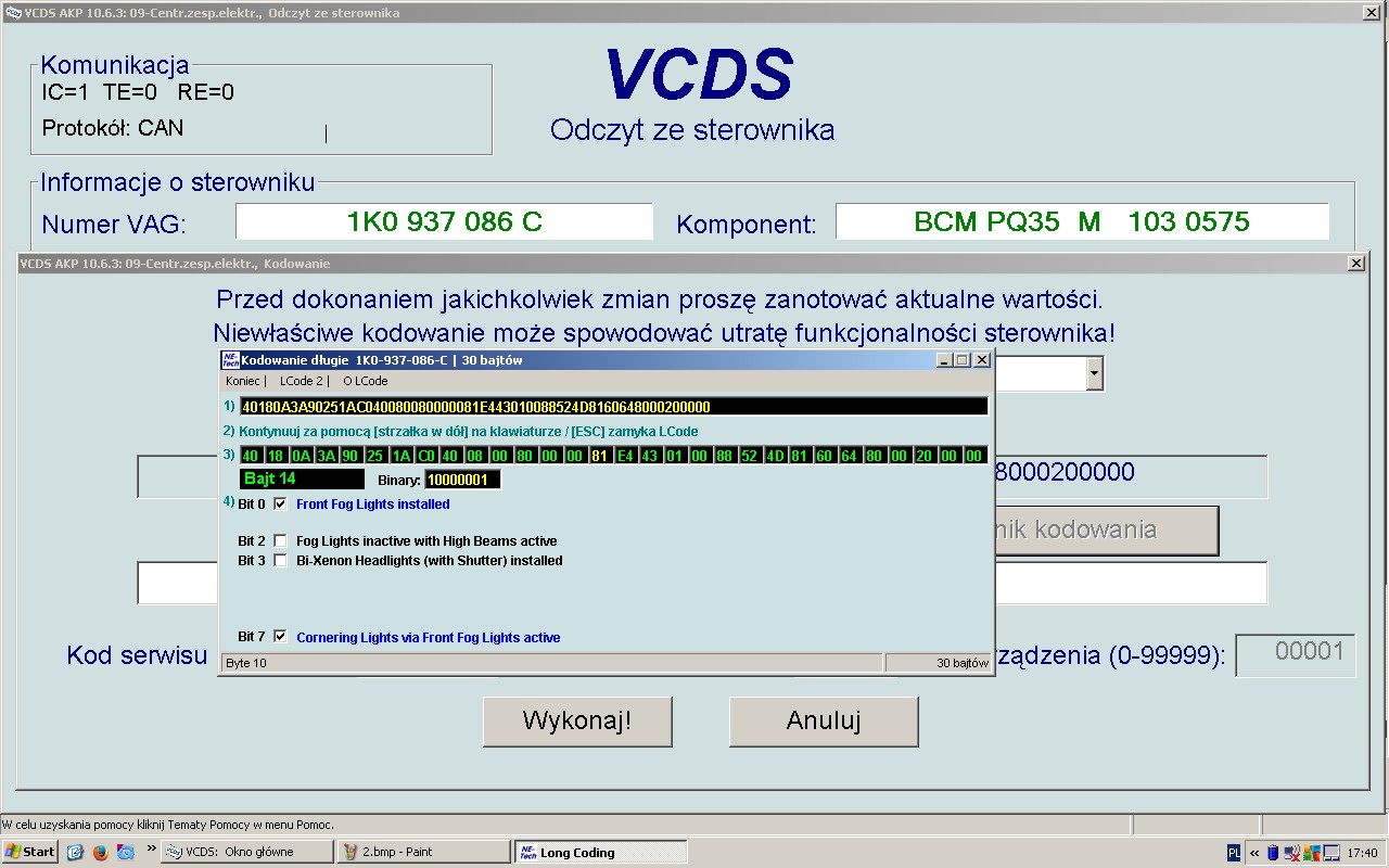

    pako150
    eurotips napisał:
    Kliknij na "Pomocnik kodowania" potem odhacz fajkę z "Front Fog lights installed" i powinna zgasnąć kontrolka od przeciwmgielnych po przekodowaniu. Innych bitów nie ruszaj. Jak to zadziała to podpowiem ci co z DRL.
    Po odhaczeniu zapala się bład migaczy. Kierunki działają normalnie , na monitorze wyskakują komunikaty "Check turn Signal Right" oraz to samo tylko że lewa.
  • #11 14983167
  • #12 14983336
    pako150
    Po przekodowaniu spowrotem wszystko wrociło jak było.
