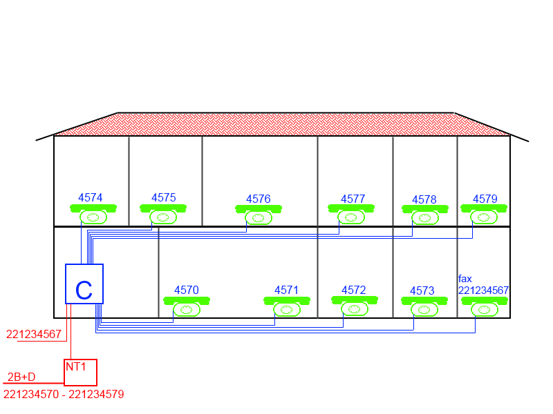

Łatwo wyobrazić sobie niewielką firmę z kilkunastoma aparatami telefonicznymi na biurkach pracowników, teoretycznie każdy telefon mógłby być podłączony do analogowej linii miejskiej, jednak zwykle stosowanym rozwiązaniem była abonencka centrala telefoniczna (PABX - Private Automatic Branch Exchange). Centrala telefoniczna abonenta była podłączona do linii miejskich oraz linii wewnętrznych. Zakładamy, że nie wszyscy użytkownicy będą rozmawiać jednocześnie i przyjmijmy, że dla 11 linii wewnętrznych wykorzystamy dwie analogowe linie zewnętrzne. Jednocześnie będą mogły rozmawiać dwie osoby wykorzystując linie miejskie. Osoby będą mogły komunikować się także bez udziału linii miejskich z wykorzystaniem numerów wewnętrznych (w przykładzie 100-105). Aby połączyć się z numerem miejskim wybiorą np. cyfrę 0 i otrzymają połączenie z jedną z linii miejskich, dzięki czemu mogą wybrać dowolny numer, tak jakby ich telefon posiadał zwykłą analogową linię miejską. Jeżeli trzecia osoba z firmy spróbuje zadzwonić „na zewnątrz” otrzyma sygnał zajętości (została przekroczona liczba dostępnych miejskich linii komunikacyjnych).
Dzwoniąc do firmy możemy wybrać dowolny z dwóch przykładowych numerów miejskich 22 1234567 lub 22 1234568, w efekcie centrala może połączyć nas z dowolnym ustalonym numerem, np. sekretariatem firmy (przykładowo wewnętrzny numer 100). Osoba która odbierze telefon może przełączyć nas na dowolnie wybrany numer wewnętrzny.
Wiele central abonenckich udostępnia standardowe usługi, np. aby odciążyć osobę pracującą pod numerem 100, można dla dzwoniących odtworzyć nagraną zapowiedź (DISA - Direct Inward System Access), w której otrzymamy zapowiedź „aby połączyć się z działem X wybierz 102, z działem Y 103, fax 104” itp. Podobne bardziej zaawansowane funkcje (IVR - Interactive Voice Response) znacie zapewne z wszelkich call center, w których często przechodzimy przez wielopoziomowe menu, a także podajemy np. nasz numer klienta co pozwala na wstępną identyfikację. Wszelkich wyborów dokonujemy z wykorzystaniem wybierania tonowego (DTMF - Dual Tone Multi Frequency) bezpośrednio z klawiatury telefonu. Czasami menu jest tak skomplikowane, że jedną z opcji jest wysłanie struktury menu faksem, IVR może automatycznie wykryć sygnał naszego faxu lub rozpoznawać komendy głosowe, oraz udzielać prostych informacji automatycznych (np. stan konta, liczba osób oczekujących), a także pozwolić na zostawienie (nagranie) wiadomości. Transmisja głosu i faksów przez linię analogową jest przykładem dość prymitywnej integracji usług, wykorzystania tej samej infrastruktury do świadczenia różnych funkcji. PABX może współdziałać z systemem alarmowym, czujnikami, domofonami, systemami interkomowymi oraz rozgłoszeniowymi.

Dzięki MSN (Multiple Subscriber Number) zakończenie sieciowe ISDN BRA mogło pełnić funkcję prostej centrali (np. zastępując istniejącą analogową centralę abonenta). Z dwóch kanałów B mogło korzystać kilka urządzeń z czego każde posiadało swój unikalny numer miejski (zwykle maksymalnie 7 numerów dodatkowych). W przykładzie budynku niewielkiej firmy mamy 11 numerów także MSN nie zapewni bezpośredniej łączności dla wszystkich urządzeń abonenta. Dotarliśmy do ważnego punktu, w przypadku linii cyfrowych ilość par przewodów do prowadzonych do budynku nie jest równa ilości kanałów komunikacyjnych (równoległych rozmów może być więcej niż par przewodów). Dodatkowo ilość kanałów komunikacyjnych nie jest równa ilości numerów miejskich udostępnionych na łączu (numerów może być więcej niż kanałów). Dla porządku wspomnijmy, że kiedyś kilka linii analogowych dochodzących do abonentów osobnymi parami, mogły być przez operatora wspólnie zebrane i przesłane jedną parą dzięki technologii PCM (zwielokrotnianie łącza). Poniżej wygląd wewnętrzny urządzenia zwielokrotniającego PCM4TA:
Przy złączach linii abonenckich widoczne są cztery identyczne moduły z transformatorami, w dalszej części płytki widoczny jest także moduł zasilacza, a także złącze komunikacyjne DB9.
W naszej przykładowej firmie mamy 11 numerów wewnętrznych, na jednej parze możemy założyć ISDN BRI i kupić paczkę 10 numerów DDI (Direct Dial-In), drugą linię analogową zostawmy z istniejącym numerem i podłączmy do niej np. fax (bezpośrednio lub przez centralę). Otrzymamy możliwość prowadzenia jednocześnie dwóch rozmów zewnętrznych (dwa kanały B), oraz osobną linię analogową dla faxu, która nie będzie blokowana przez rozmowy. Posiadamy 10 numerów miejskich dla przykładu otrzymaliśmy pulę 221234570 – 221234579, każdy miejski numer telefonu możemy zmapować na wewnętrzną linię telefoniczną, dzięki temu można dzwonić z miasta bezpośrednio na telefon „na biurku” z pominięciem DISA i sekretariatu. Zmieńmy numerację telefonów wewnętrznych na końcówki numerów linii miejskich z puli DDI, czyli np. 4570-4579. Zapowiedź DISA można pozostawić na ogólnym numerze firmy, pozostaje także funkcja przełączania rozmów pomiędzy liniami wewnętrznymi.
W miarę gdy firma będzie się rozrastała będziemy potrzebowali większej liczby numerów DDI a także większej liczby równoległych rozmów. W zależności od możliwości centrali i operatora możemy np. zlikwidować linię analogową i założyć drugi ISDN BRI otrzymując cztery kanały B. Przy potrzebie większej ilości DDI oraz równoległych rozmów warto pomyśleć o łączu ISDN PRI (Primary Rate Interface) / PRA (Primary Rate Access). Łącze PRA może posiadać do trzydziestu kanałów B (30B+D) co pozwoli na prowadzenie znacznie większej ilości równoległych rozmów niż na łączu BRA. Poniżej wygląd wewnętrzny terminala PRA:
