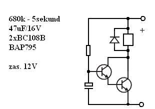

    Witam chciałbym zrobić włącznik do oświetlenia i potrzebuję timera aby załączał oświetlenie po ok 60s-120s od pojawienia się napięcia 12v DC i pozostawił je na stałe włączone.

    Przy odpowiednio dobranych elementach zrobisz to na kondensatorze, tranzystorze i jeszcze kilku elementach. Schematy w sieci.

    nie znam się bardzo na elektronice jakby mógł mi ktoś podesłać schemat i podzespoły to bym sobie coś takie złożył i byłbym bardzo wdzięczny

    Poszukaj pod hasłem timer NE555

    ten schemat pozostawia załączone oświetlenie a chciałbym żeby po sygnale pozostawiał wyłączone przez 60s

    Im większa wartość rezystora tym dłuższy czas.
