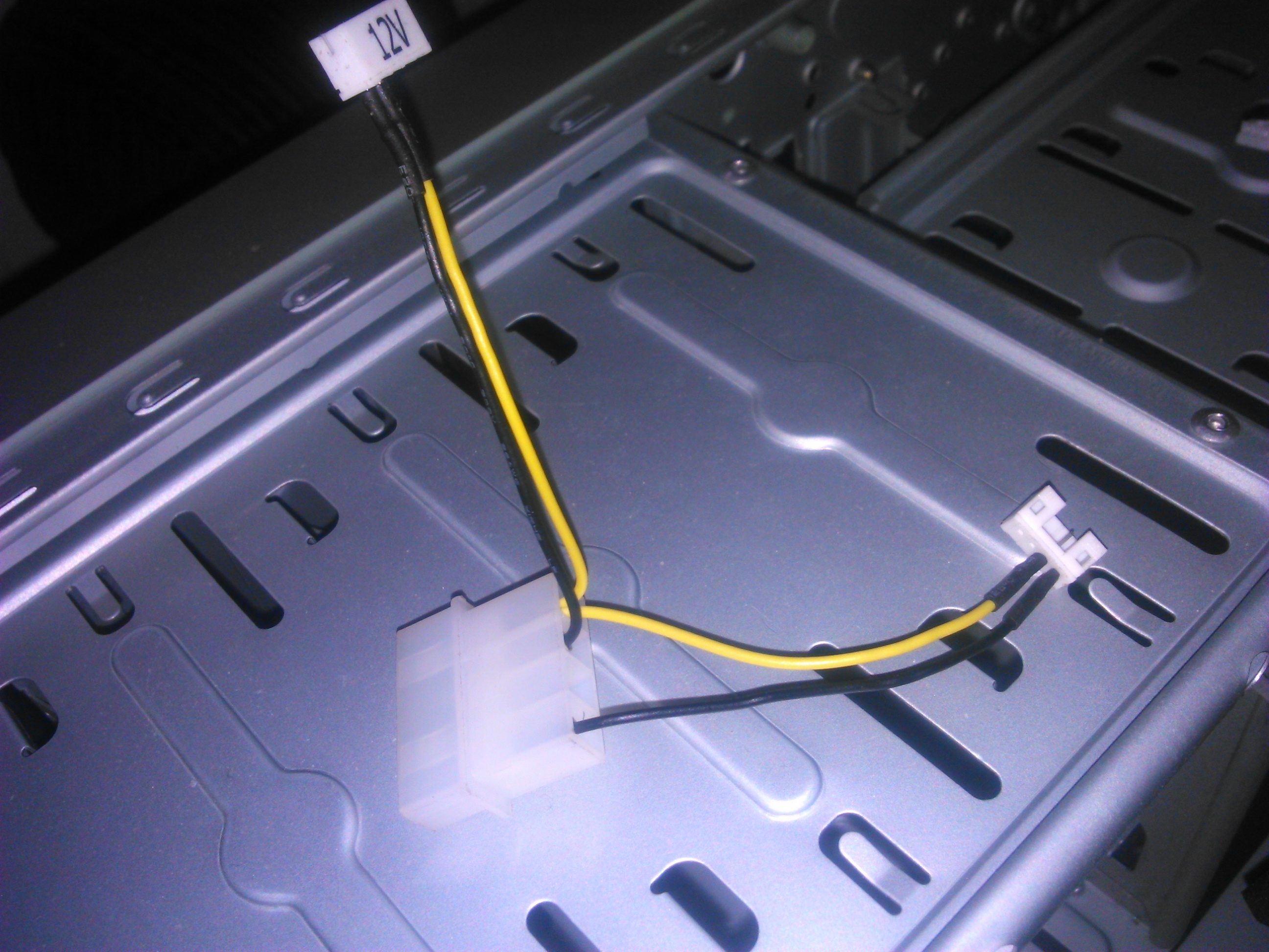

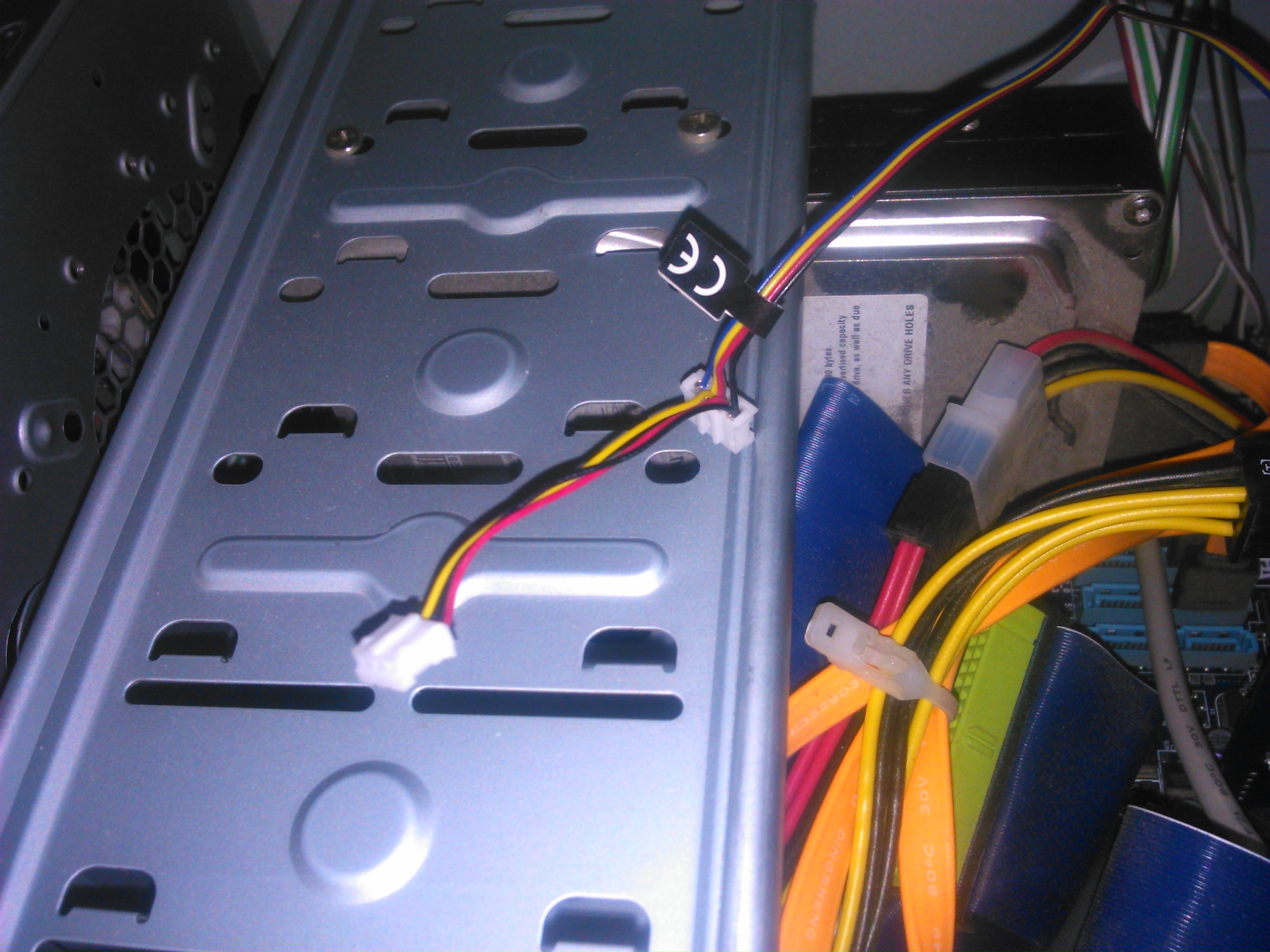

    Miało być tak pięknie i łatwo zamieszczam zdjęcia zasilania i dodanej do zestawu przejciowki https://obrazki.elektroda.pl/8729116200_1441817705.jpg.
    https://obrazki.elektroda.pl/8743857200_1441817797.jpg przejściówka
    Dobra działa pod ta przejsciówke podłaczyłem kabel od wentylatora podpiołem po 12V i gdzies w gąszczu kabli znalazlem żeński jego odpowiednik podlaczylem i ruszulo teraz martwii mnie jedynie kwestia regulacji, czy jakims sposoblem wentylator ma dostep do danych o temperaturze karty czy bedzie caly czas dzialal z jedna czestotliwoscia

  • #9 14984178
    DarDer
    Poziom 8  
    https://obrazki.elektroda.pl/8327676000_1441820457.jpg
    Od lewej idzie zasilanie wiatraka 4-pinowe podłączone do tej kostki w której są 2 wejścia 4-pinowe jedno 12V drugie 7V ta duża kostka z tego co widzę idzie w wiązce do zasilacza. Pusta zostaje kostka 3-pinowa która początkowo próbowałem podpiąć pod kartę graficzna tam gdzie wcześniej było podpięte chłodzenie. Podpiąłem ją rownież teraz, gdy już działa chłodzenie z myślą ze będzie to służyć sprawdzaniu przez złącze temperatury jednak komputer w ogóle się nie odpala gdy ta kostka jest włożona, pewnie robi jakieś zwarcie czy coś.

    Mówiąc krótko producent zestawu nie przewidział go do pracy z regulacją obrotów (z użyciem tej przejściówki).
    Które złącze wpiąłeś do wentylatora GPU? (7V czy 12V).
    Teraz masz misję:
    Ściągniesz GPU-Z z tej strony https://www.techpowerup.com/downloads/SysInfo/GPU-Z/.
    Zainstalujesz odpalisz obserwuj temperaturę karty. Jeżeli podłączyłeś złącze oznaczone jako 7V karcie może być trochę za ciepło o grach 3D nie wspomnę.
