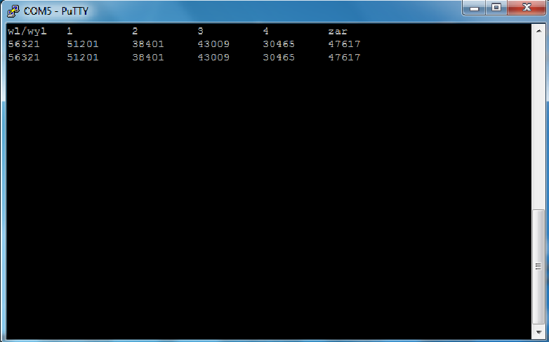

od pewnego czasu zajmuje się rodziną QTouch firmy atmel. Obecnie na warsztacie jest kontroler AT42QT2120 (http://www.atmel.com/Images/doc9634.pdf). Może zanim przejdę do sedna sprawy. Czy taka technologia jaka jest stosowana w tych kontrolerach umożliwia wpływ wody? W pdf do kontrolera znajduje się kilka rejestrów począwszy od rejestru statusu, czułośći DTHR, ilości pomiarów, czasu pomiędzy pomiarami, rejestr calibracji itd.. Kombinowałem w różny sposób dobierając różne wartości, kalibrowałem przyciski zaraz po wykryciu zdarzenia Touch, ustawiałem taką ilość pomiarów oraz czas aby przyciski nie reagowały zbyt długo. Niestety nie dało mi się wyeliminować wpływy pojemności wody. W terminalu odczytałem wartości rejestrów Key Signal oraz Reference Data. Poniżej wrzucam screny dla normalnej pracy panelu oraz gdy rozlana jest po nim woda. Dodam że naciśnięcie palcem zwiększa wartość Key Signal o jakieś 1000 w stosunku do wody. Ale to wszystko jest na oko, a wartość Key Signal nie zwiększa się na tyle szybko aby przyciski reagowały z odpowiednim czasem.
Bez wody : (górna wartość to wartość KeySignal dolna reference Data).
Z wodą:
Może ktoś pracował nad podobnym problemem i może pomóc?
