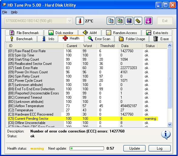

    czy poniższy smart świadczy o tym, że dysk powoli zaczyna padać?
    Czy wystarczy puścić zerowanie i powinno być przez jakiś czas ok?
    Jak każdy dysk - żywotność jest ograniczona.
    Tak. Po zerowaniu pokaż SMART (w całości) ponownie.

    Po zerowaniu bady zostały.
    Zamykam.
