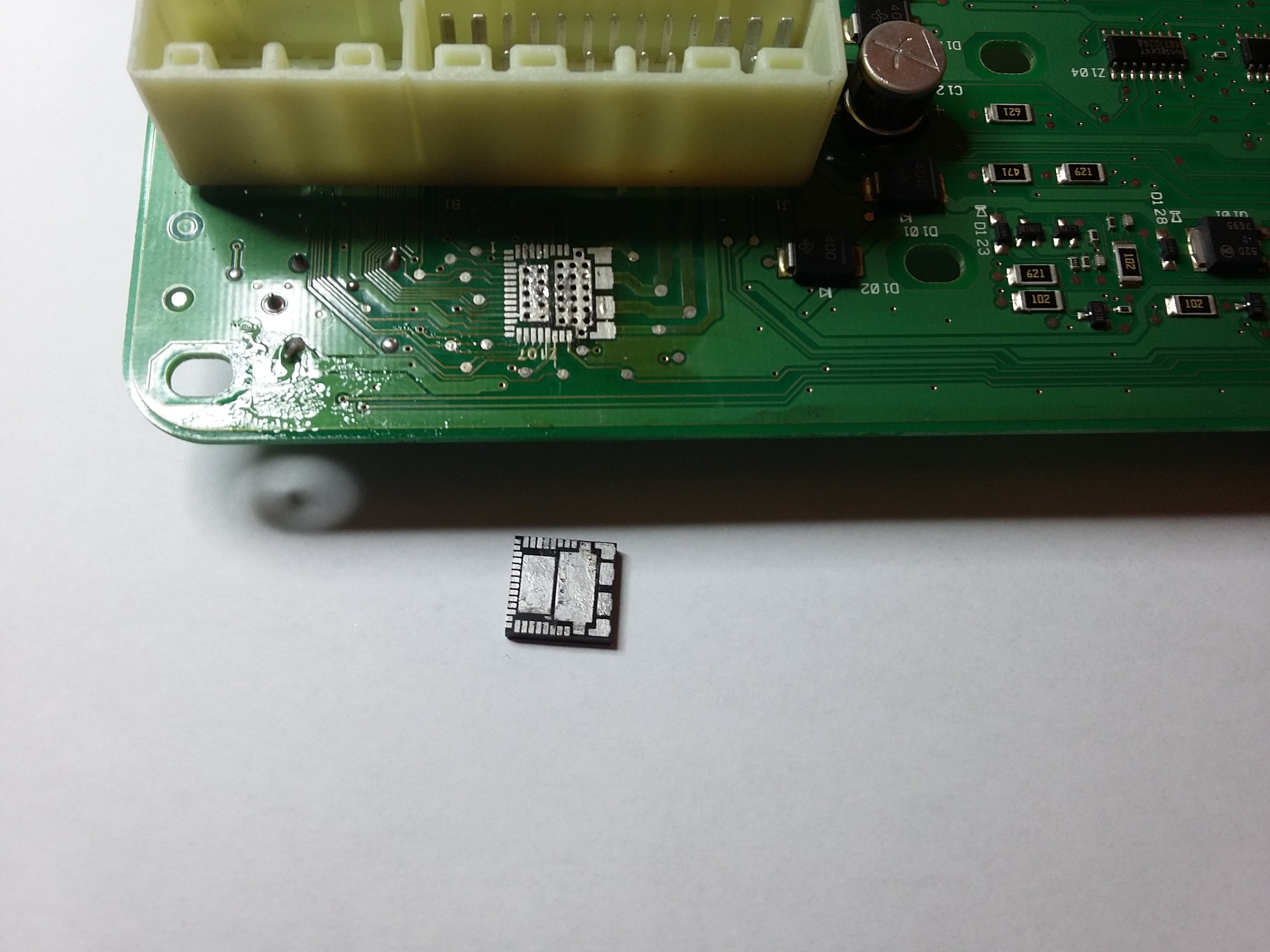

    Witam! Czy ktoś się orientuje gdzie w tym aucie znajduje się body komputer sterujący oświetleniem wnętrza. Mam auto , w którym nie gaśnie właśnie oświetlenie i pierwszym podejrzanym jest BCM , lub jak gdzieś wyczytałem TCM. Dzięki za pomoc.

    Znalazłem. Sterowanie oświetleniem siedzi w liczniku. Odnalazłem układ , który się przegrzał, stopiła się pod nim cyna i albo ona robiła zwarcie albo układ jest uszkodzony. Jest dostępny jako część zamienna . Wylutowałem go hotem i teraz pytanie jak wlutować nowy ? Myślałem, żeby na pady na płycie nanieść trochę cyny, potraktować topnikiem i potem ustawić układ na miejscu i przygrzać hotem, żeby osiadł. Dodge Durango 2006 - lokalizacja body komputera (BCM) sterującego oświetleniem wnętrza Dodge Durango 2006 - lokalizacja body komputera (BCM) sterującego oświetleniem wnętrza

    Temat ogarnięty. Zamykam.
