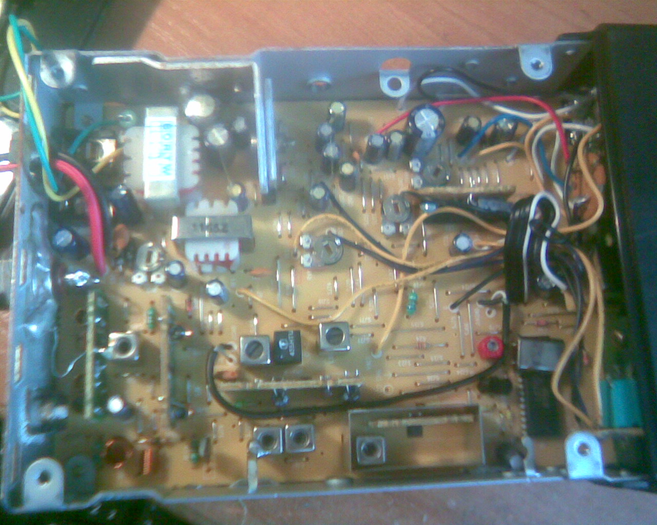

    Witam ostatnio mam problem z moim midlandem 1001z. Podejrzewam iż jest to problem z potencjometrem sq/rf ponieważ jest głucha cisza a stojąc przy kimś z 10 metrów można kogoś usłyszeć. Swr anteny 1.1 Pwr radia na sztucznym obciążeniu 4w więc jest książkowo wszystko ok. Natomiast przelutowałem całą płytkę , wymieniłem bodajże c111 ponieważ był spuchnięty no i odpalam a tu cisza nadal. Przestudiowałem elektrodę no i kolega polecał zewrzeć rf a sq wstawić pod potencjomert od czułości. teraz już mi się kable pomieszały i nie do końca jestem pewny który jest który mam takie oznaczenia: JG1 ,JG2 ,SQ1, GND ,i GND(chyba bo też czarny i podłączony był do pierwszej masy odchodzi od potencjometru głośności) Ma ktoś może pomysł jak to ogarnąć ? Pozdrawiam Serdecznie ! :)
    PS. Podejrzenie także stawia traffo t1 tylko jak sprawdzić ? Podrzuci ktoś jakeiś pomysły ?

    Wystarczyło zmierzyć potencjometry.
    Potencjometr SQ podłączony jest tak: jeden boczny i środkowy połączone są razem i do masy (GND), drugi boczny jest podłączony do katody diody D7 chyba to będzie SQ1. Proszę sprawdzić jeszcze diody D101, D102 czy nie jest która zwarta oraz Q1 czy nie ma zwarcia E-K. Potencjometr RF podłącz tak: jeden boczny do masy (GND), środkowy jest podłączony do rezystora R2A (560Ω), drugi boczny podłączony jest do rezystora R1A (470Ω). Prześledź ścieżki lub pomierz, a na pewno znajdziesz te punkty zwłaszcza że kabelki w płycie chyba zostały. Generalnie JG1 i JG2 to piny z potencjometru RF.
    Ciebie słychać dobrze jak nadajesz? Napisz jeszcze czy linijka diodowa coś wskazuje, a Ty nikogo nie słyszysz.

    Kolego skoro masz takowe radio na stole może dałbyś radę porobić dokładniejsze zdjęcia połączeń na potencjometrze ? Skala działa poprawnie i podczas nadawania i niby coś odbiera . Q1 wskazania na poziomie 0.6V.Płytki przelutowane dalej nic :( Diody są ok :(

    A wiec tak zacząłem od najprostszej rzeczy jsk wymiana kabla w mikrofonie -nic, ale robiąc to znalazłem winowajcę Ciszy był nim luźny pin w PCB . Teraz radio buczy ,ale nic nie słychać poza tym. Mozliwe ze jest to przyczyna pomylonych kabli ?

    Najnormalniej wprowadzasz czytających w błąd. Najlepiej jak odłączysz mikrofon i złączysz w gniazdku piny 1 i 4. Wyeliminujesz w ten sposób uszkodzenie całego obwodu mikrofonowego- odbiór powinien być ok.

    Niestety nie odbiera słychać buczenie cały czas ..
