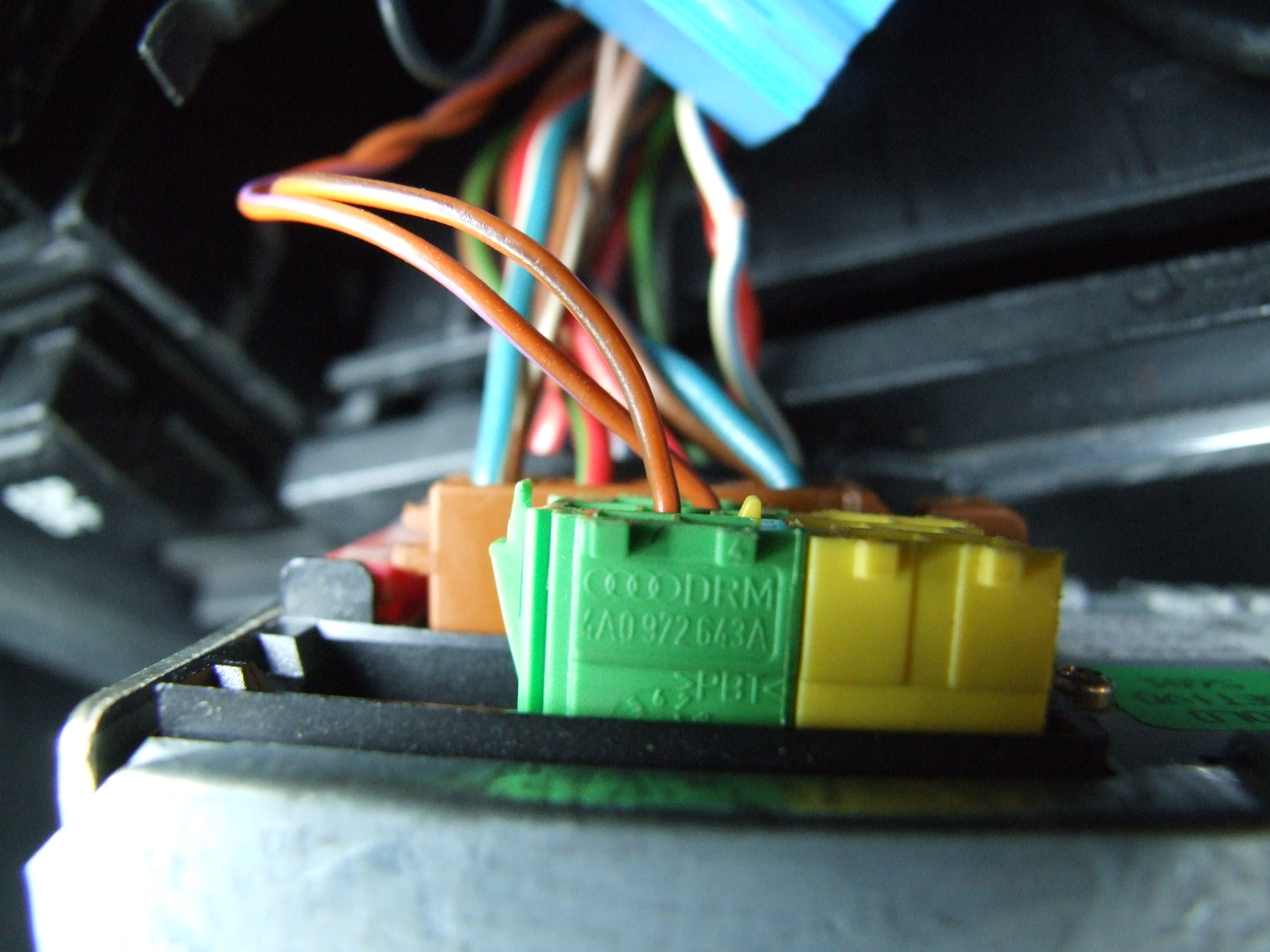

    W jaki sposób komunikuje się to radio
    Skoda SuperB 2003 - Komunikacja radia z wyświetlaczem FIS.
    z wyświetlaczem FIS na tablicy wskaźników?
    Działa to po CAN-ie, czy może tam jest jakiś "własny" protokół?
    Szukam już od jakiegoś czasu "zastępstwa" z androidem na pokładzie, ale nigdzie nie ma informacji, że wyświetlacz w FIS będzie działał w tym modelu auta...
    Po wyjęciu zielonej wtyczki z radia górna część FIS-a gaśnie.
    Przewody niby są skręcone - czyli to CAN?

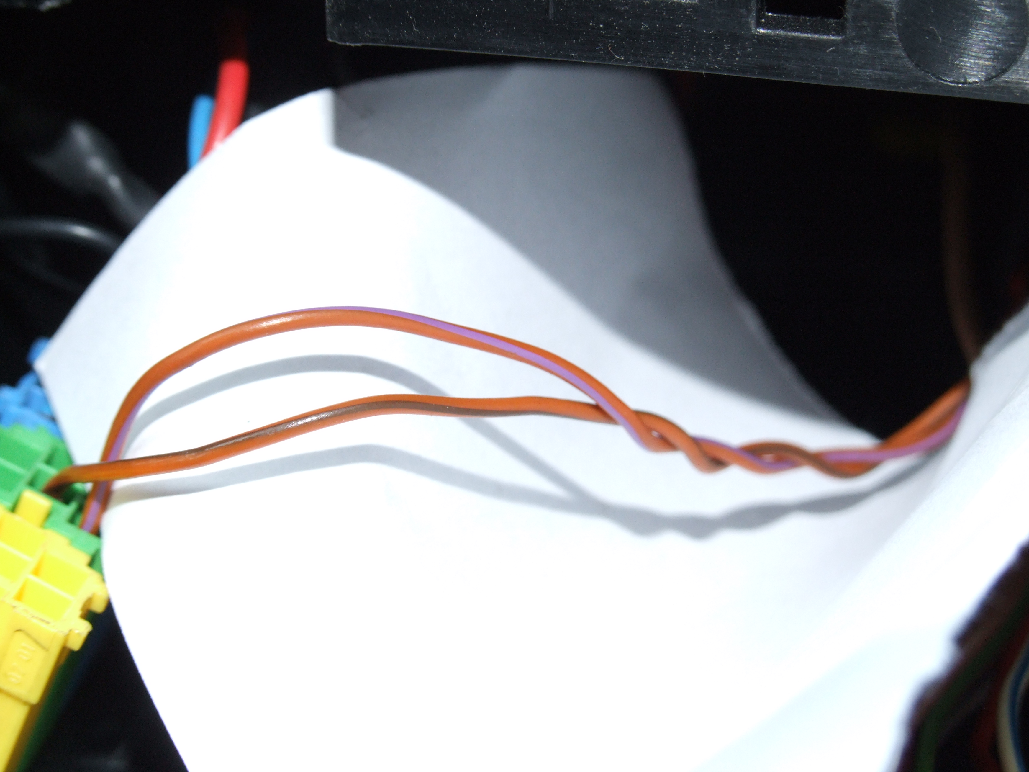

  • #3 14988168
    Świr
    Poziom 34  
    Kolory wyglądają tak:
    I jest to pin 8 i 9.
  • #4 14994236
    Świr
    Poziom 34  
    To jest I2C
