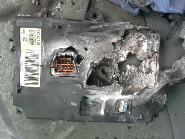

    Potrzebuje pomocy w odbudowaniu spalonej instalacji modółu BSC w Citroenie C4
    To ustrojstwo znajduje się w bagażniku w miejscu koła zapasowego po lewej stronie
    Schematy raczej nie do znalezienie stąd moja prośba o zdjęcie ewentualnie rozpiske kolorów tej największej wtyczki
    Moja wtyczka jest z innego auta nie sugerujcie się kolorami. Ale chodzi o te kabelki jakie maja kolory u was
    pozdrawiam
    Citroen C4 2006r schemat modułu BSC

  • #5 14998659
    swap
    Schemat bez BSC ...albo nie dowidzę. W BCS mam m.in gniazdo 16 pinowe (cos idzie razem bo kabelka 18 sztuk)
    oznaczenia na przewodach np. 264 , 2102 a na schemacie nie ma takich albo trzeba go przepuścić przez maszynę szyfrującą :)
    Możesz poszperać o co chodzi ?
    pozdrawiam
  • #7 14998764
    swap
    Na kostce mam ponumerowane piny 1-16
    na przewodach np pomarańczowy 2102, kremowy 264
    na schemacie nie wiem czym sie kierować np jest BSI PSI BSR gniazdo haka ... a BSC niet
    a gniazda 16 pin to tu nie widze nie mowiąc o opisie kabli ... masz jakąś legende do opisu kabelków bo te oznaczenia nic mi nie mówią (MC60A) takiego nie mam a kolor hmmm....a ze jest pod 3 pinem to mi nic nie mówi.
    Citroen C4 2006r schemat modułu BSC Citroen C4 2006r schemat modułu BSC
    Teraz mam nowy moduł i odcięte przewody ...
  • #9 15012198
    swap
    jeden przewód jest nie halo na schemacie ale ogarnięte
    dziękuje za pomoc
