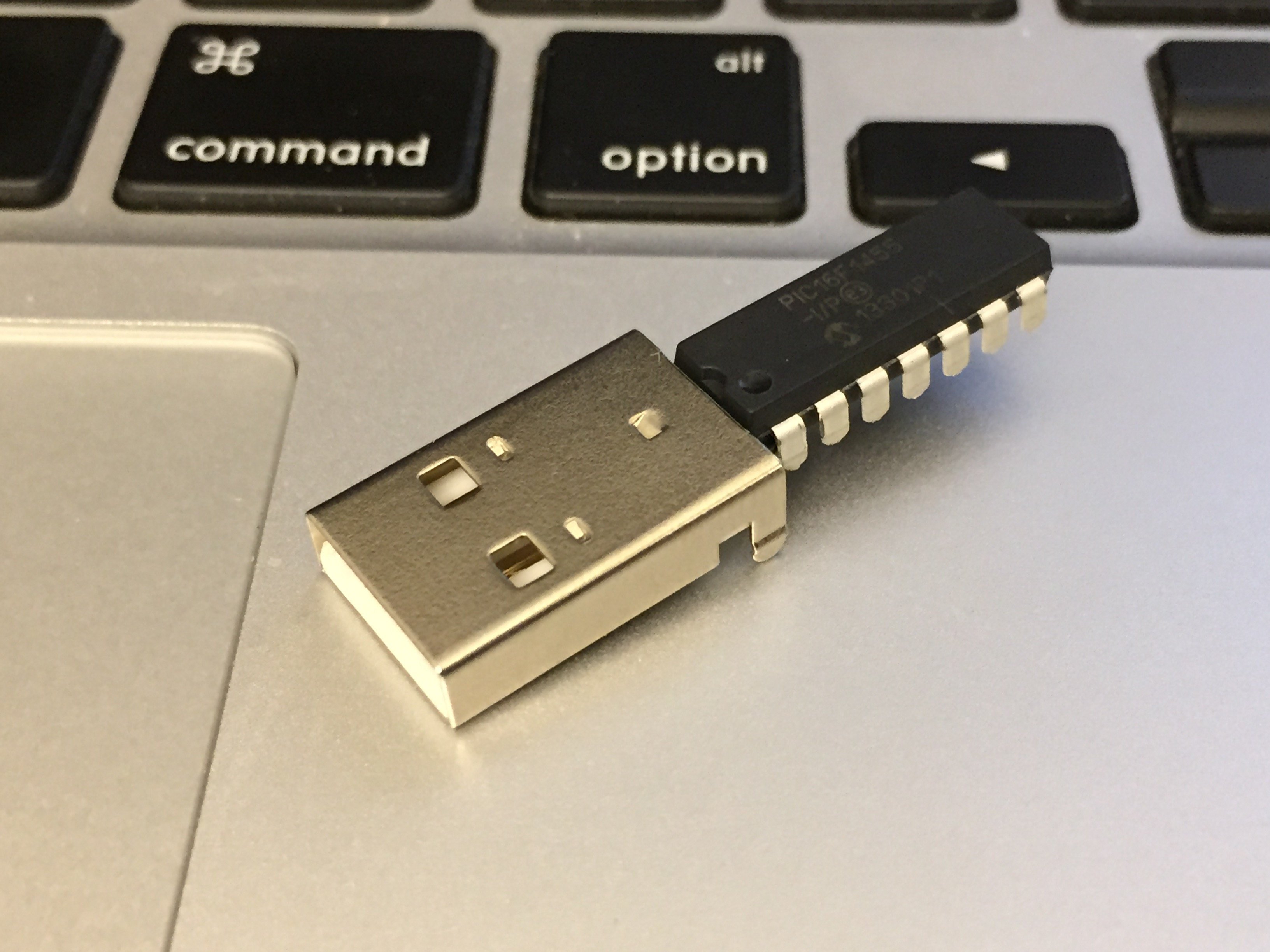

    Główną motywacją do stworzenia tego projektu była, jak mówi autor, chęć nauki programowania interfejsu USB w mikrokontrolerach z rodziny PIC. Dodatkowo autor ciekaw był, jak mocno uprościć można funkcjonalne urządzenie z interfejsem USB. Okazało się, że bardzo! zaprezentowany poniżej termometr składa się z, dosłownie, dwóch elementów - układu scalonego PIC16F1455 i wtyczki USB typu A. Program napisany dla PICa konfiguruje go jako urządzenie-wirtualny port szeregowy i nadają tą drogę temperaturę co sekundę w postaci strumienia znaków ASCII. Prościej się nie da :D
    Opis
    Mikrokontroler PIC16F1455 firmy Microchip jest dosyć nowym układem, którego jedna z cech jest to, że może obsługiwać interfejs USB, bez konieczności dodawania zewnętrznego oscylatora kwarcowego. Układ ten ma także wbudowane rezystory podciągające linie USB, co oznacza, że można uruchomić na nim komunikację poprzez USB bez żadnych dodatkowych elementów.
    Najprostszy termometr na USB na świecie

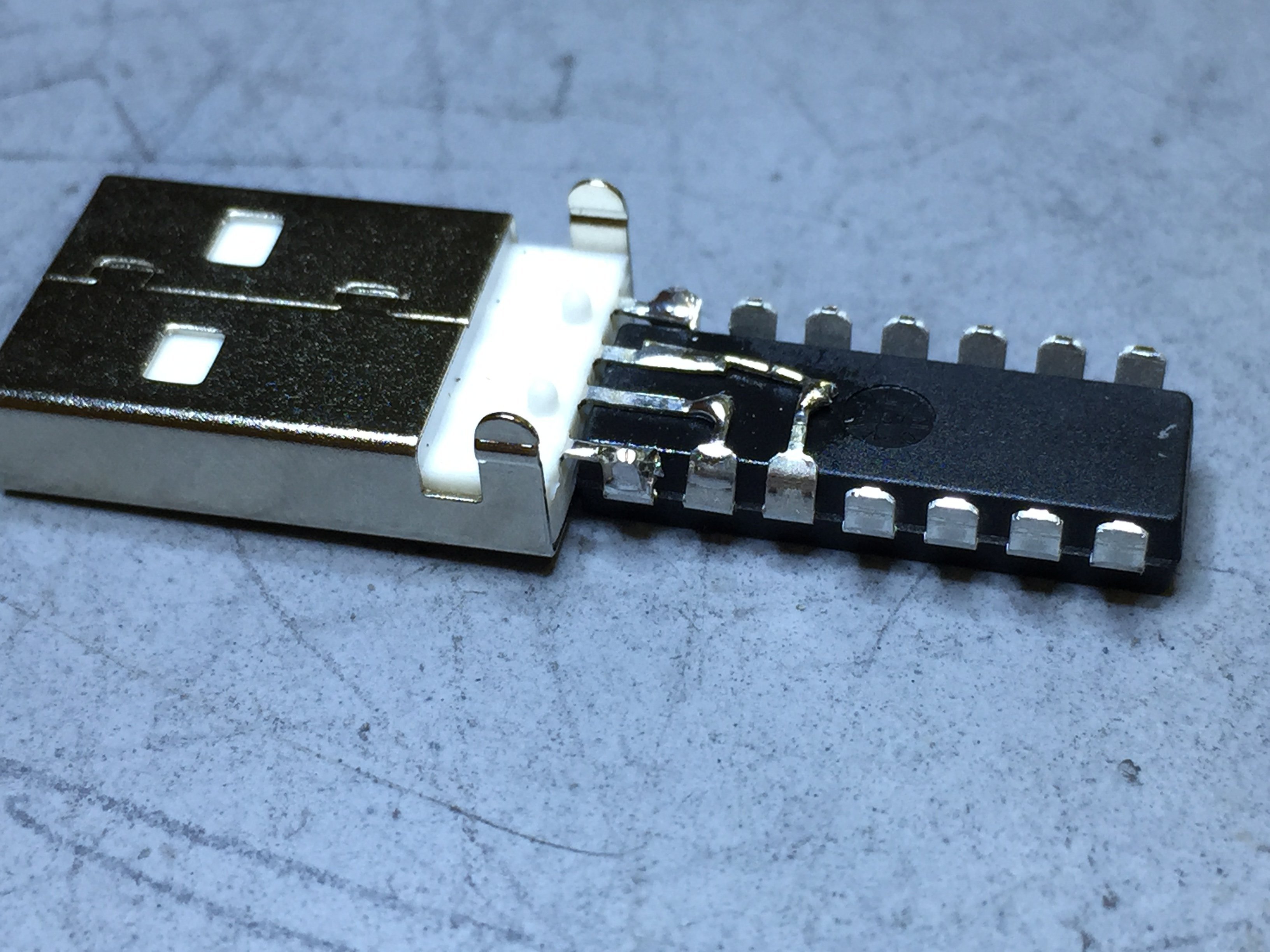

    Autor tworząc ten projekt i ucząc się programowania USB na PICu chciał móc wysyłać jakieś sensowne dane do komputera. Zauważył on, że układ ten ma moduł TIM - wbudowanego termometru. Pozwala on na odczytywanie, poprzez wbudowany przetwornik analogowo-cyfrowy (ADC) temperatury samego układu scalonego. Nie jest to może nazbyt dokładny termometr, jednakże pozwala on na odczyt temperatury rdzenia mikrokontrolera, która w przybliżeniu równa jest temperaturze otoczenia.
    Wykonanie projektu było bardzo proste - wystarczyło zlutować ze sobą mikrokontroler w obudowie do montażu przewlekanego (DIP) i wtyczke USB. Podłączone zostały jedynie cztery linie - VDD, VSS oraz D+ i D-. Korzystając z stosu USB M-Stack z Signal 11 autor napisał program (kod głównej funkcji programu poniżej), który konfiguruje urządzenie jako urządzenie szeregowe CDC i przesyła temperaturę w postaci tekstowej do komputera z częstotliwością 1 Hz.

  • #2 14997222
    pawel1029384756
    Projekt na prawdę ciekawy, ale bardziej jako eksperyment niż coś praktycznego. Martwi mnie trochę brak jakiś kondensatorów filtrujących zasilanie. Co prawda pewnie z drugiej strony USB ma dobrą filtracje w komputerze, ale jak by już dać przedłużkę, szczególnie kiepską, to mogą pojawić się problemy.
    Fajnie, bo projekt pokazuje, jak bardzo użyteczne mogą bić mikrokontrolery PIC, które niestety są mało popularne w Polsce.

    1) Autor sam pisał, że mierzy temperaturę scalaka.
    2) Projekt, jak tłumaczyłem, miał na celu nauczenie się USB, od strony programowania. Co może być prostsze? Jak chcemy nauczyć się wkręcać śrubki, to wkręcamy je w kawałek nagwintowanej stali czy od razu w silnik V6? :D
    3) Wystarczyłoby dodać 1 układ (termometr na 1-Wire, albo analogowy LM35) i już termometr by był realnie aplikowalny, więc rozwiązanie o ile jest ultraproste ma możliwości rozwoju ;).

    pawel1029384756 napisał:
    [...] Martwi mnie trochę brak jakiś kondensatorów filtrujących zasilanie. Co prawda pewnie z drugiej strony USB ma dobrą filtracje w komputerze, ale jak by już dać przedłużkę, szczególnie kiepską, to mogą pojawić się problemy.
    Proponuję zapoznać się z specyfikacją USB i restrykcjami dotyczącymi dołączania urządzeń zawierających obciążenia pojemnościowe (głównie chodzi o chwilowy prąd ładowania takich kondensatorów i wpływu na inne urządzenia podłączone do USB). Aby zrobić to zgodnie z sztuką trzeba było by kombinować.

    Specyfikacja USB dopuszcza bodaj 10uF na zasilaniu. Nawet taki prosty układ powinien mieć przynajmniej kondensator 100nF ceramiczny. To dobra praktyka projektowa. Powinno się o tym pamiętać nawet przy prostych układach, bo można nabrać złego nawyku zakładania tematów z gatunku "Układ nie działa", gdzie poprawną odpowiedzią jest brak filtracji.
  • #13 15004261
    szczepar
    Urgon :
    Specyfikacja USB 2.0 w pierwotnej wersji zakładała :
    “A minimum of 1.0uF is recommended for bypass across Vbus.”
    Ale po jakimś czasie zmieniono to na :
    “A USB device is required to expose a capacitance on the VBUS pin of its connector of CRPB. This capacitance shall be greater than CRPB min for voltages on the VBUS pin from 0V to 5.25V, regardless of whether the USB device is powered or unpowered.”
    Jednocześnie zmieniając definicję CRPB na :
    "VBUS to GND across the whole VBUS voltage range (0 - 5.25V); Note 9, Section
    7.2.4.1" min 1uF , max 10 uF.
    Reasumując - odsprzęganie pomiędzy 1uF a 10uF (gdzie 1uF jest wymagane jako minimum).
    Nie należy tego jednak odczytywać jako "wlutuj 1uF i będzie dobrze"
    Kolejna sprawa , czy tam będzie 100nF czy go nie będzie to będzie działać tak samo...
    Czyli źle.
    A czemu źle ? Sprawdź sobie gdzie leży rezonans takiego kondensatora (czyli kiedy już zupełnie nie działa).
    100nF to było dobre jak układy miały w porywach 1MHz.
