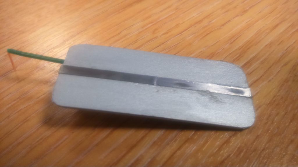

Przełącznik
W tym przypadku przełącznikiem jest coś metalowego. Cokolwiek, nawet goły drucik. W opisywanym projekcie autor wykorzystał kawałek metalowej taśmy na plastikowym, dielektrycznym podłożu. Do metalowej taśmy przylutował kabelek, który następnie umieścił w płytce stykowej.
Można też wykorzystać inne materiały, np. samoprzylepną taśmę aluminiową, jednakże ciężko coś do niej przylutować, co znacznie utrudnia jej podłączenie do układu. Możliwości wykorzystania metalowych przedmiotów są ogromne (w granicach rozsądku), więc w zasadzie wszystko może pełnić rolę przycisku.
