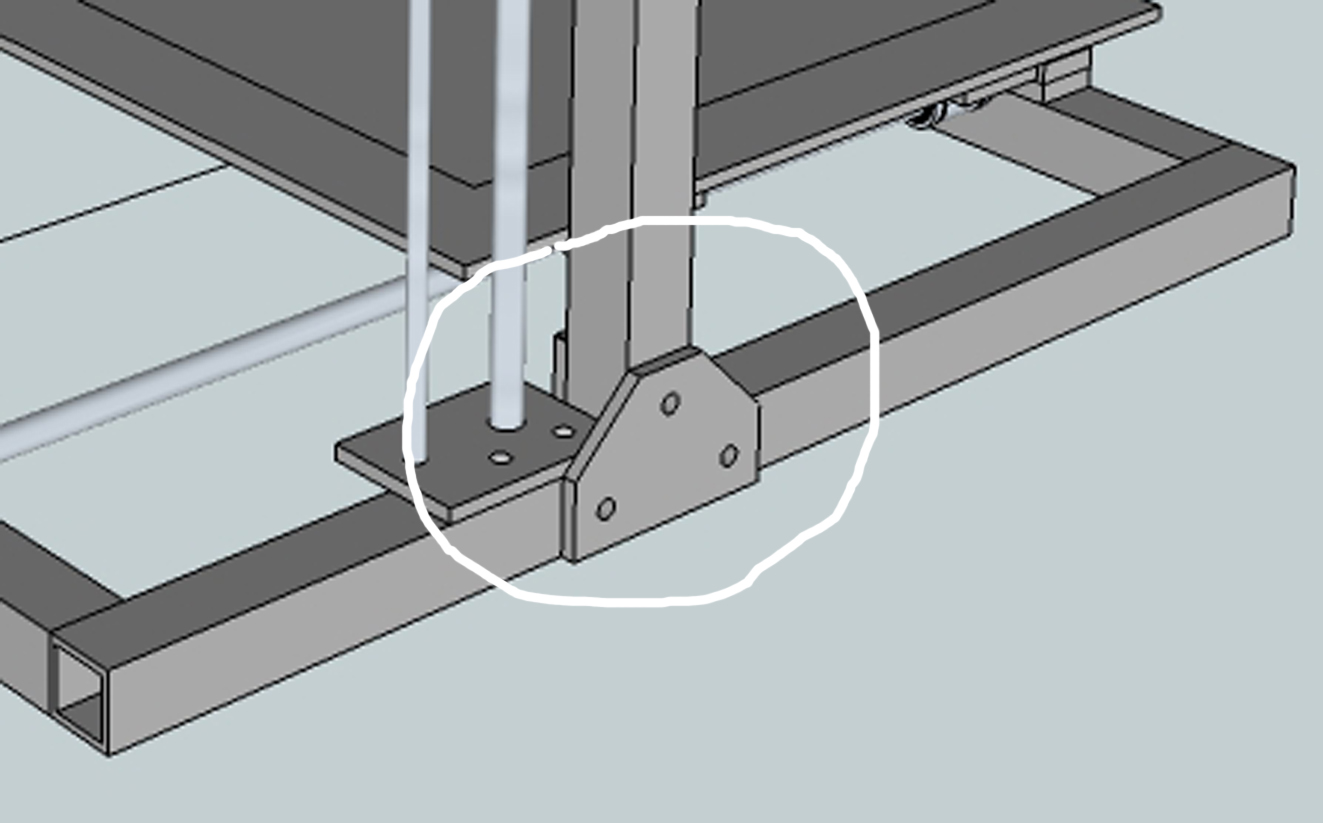

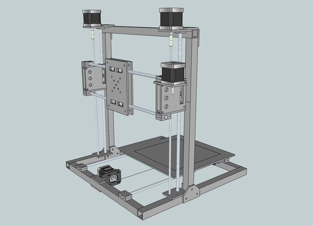

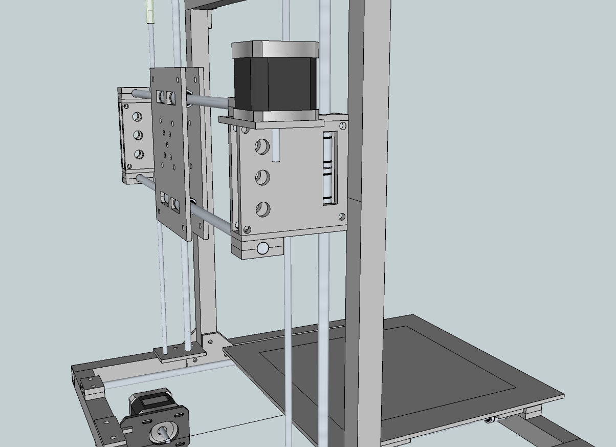

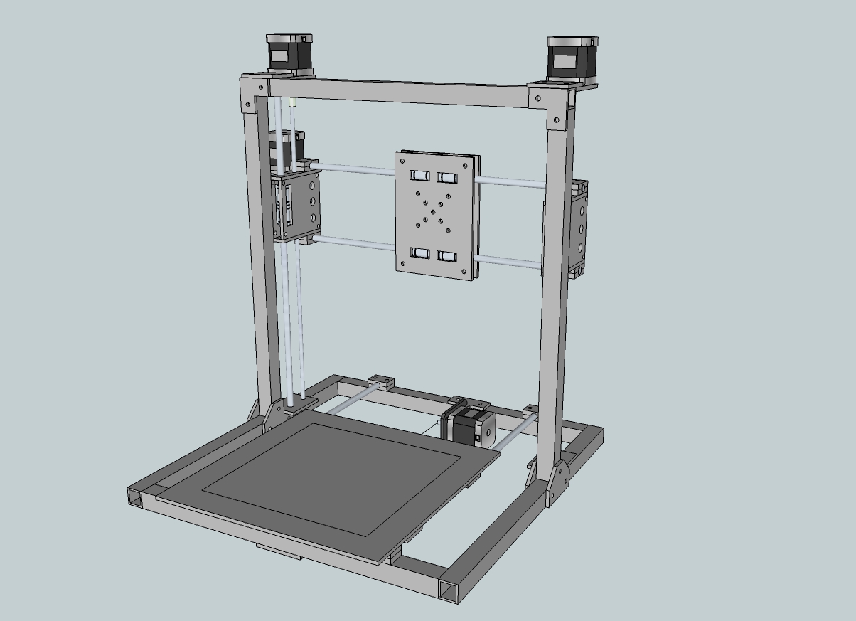

    Witam zamierzam zbudować drukarkę 3D postanowiłem zbudować ją z profili stalowych 20x20x2mm, konstrukcja skręcana i spawana. Nie jestem pewny czy dobrze odtworzyłem otwory na silniki. Czy mógłby ktoś sprawdzić model czy niema błędów? Dopiero się uczę w "Sketchup". Pozdrawiam.

    1 PAWEL
    Jeśli chodzi o konstrukcję nie zły ten projekt tylko mocowanie kolumn do podstawy za mało sztywne.

    @radex324, a gdzie jakieś miejsca do mocowania krańcówek - np.: od osi Z?

    1. Jak napisa Pawel "mocowanie kolumn do podstawy za mało sztywne"
    2. Mocowanie gornej belki do slupow ma sens tylko jesli bedziesz mial idealnie przyciete elementy inaczej jak wyjdzie Ci trapez to nie masz mozliwosci regulacji.
    3. Silniki od Z - po co dales je na gorze - to proszenie sie o klopoty. daj na na dole - "Lozko" mozesz podniesc. Wyguglaj sobie aluminiowy HicTop - ci chinczycy rzneli od najlepszych i to dziala.
    4. Mocowanie Extrudera staraj sie by bylo jak najlzejsze - oszczedzi ci to klopotow w przyszlosci.
    5. Przemysl dobrze jak lozyskowac elementy ruchome ktore przesuwaja sie po pretach.
