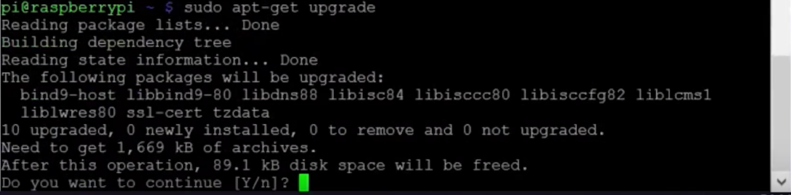

    Następne polecenie przeprowadza aktualizację zainstalowanych pakietów:
    sudo apt-get upgrade

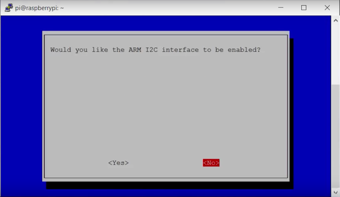

    Konfiguracja protokołu I?C

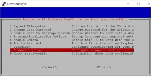

    W celu ustawienia protokołu musimy wejść do Raspi-Config poprzez wprowadzenie polecenia:
    sudo raspi-config
    Kurs: Podstawy Raspberry Pi - GPIO
    Przeniesie ono nas do menu konfiguracyjnego. W nim wchodzimy do opcji zaawansowanych (Advanced Options), a następnie przechodzimy do sekcji I2C. Aktywujemy protokół poprzez wybranie ?Yes?. Raspberry Pi powinno w tym czasie poinformować nas, że magistrala będzie aktywna po restarcie systemu. Następnie Rpi zapyta się, czy I?C ma być ładowane przy każdym starcie systemu. Jeśli chcemy, aby tak było wybieramy ?Yes?.

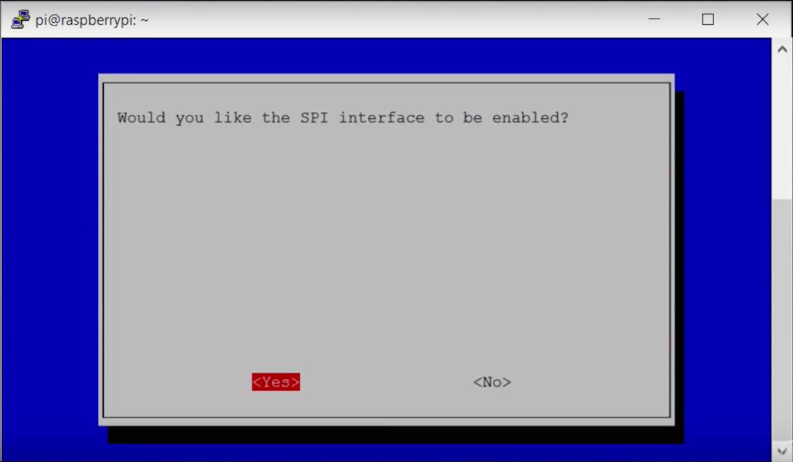

    Konfiguracja protokołu SPI
    Analogicznie do I?C, zaczynamy poprzez wpisanie komendy:
    sudo raspi-config
    Następnie przechodzimy do opcji zaawansowanych, a później do sekcji SPI. Aktywujemy komunikację poprzez kliknięcie na ?Yes?. Tak samo jak w przypadku I?C system poinformuje nas, że protokół będzie aktywny dopiero po restarcie.

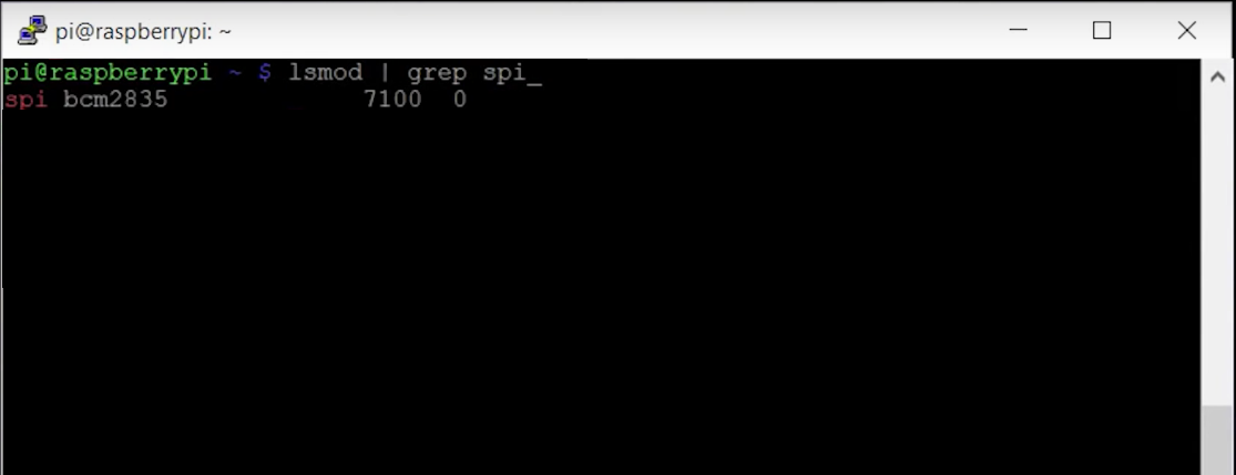

    By upewnić się, że moduł SPI został załadowany wpisujemy:
    lsmod | grep spi_
    Jeśli wszystko jest w porządku konsola zwróci nam:

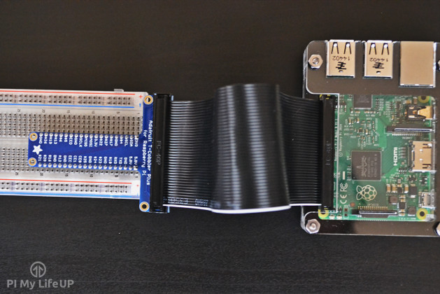

    Używanie płytki stykowej z modułem Adafruit
    W celu uzyskania jak największej wygody podczas zabawy z Raspberry Pi, możemy użyć zestawu firmy Adafruit o nazwie Pi T-Cobbler Plus. Pozwala on na połączenie wszystkich pinów Rpi z płytką stykową za pomocą tasiemki. Łączy się ją tak, jak na zdjęciu podanym poniżej.

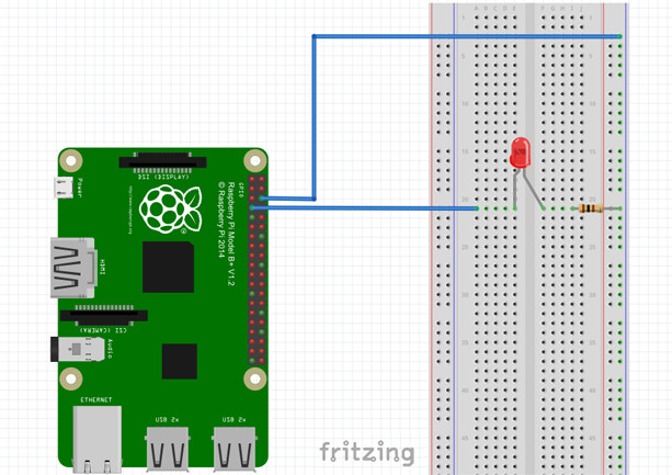

    Programowanie pinów GPIO
    Typowym językiem programowania na platformie Raspberry Pi jest Python. My również będziemy z niego korzystać i napiszemy sobie prosty program obsługujący pojedynczą diodę LED. Na początku musimy przygotować mały układ na płytce stykowej według poniższego diagramu. Anodę diody łączymy do pinu 7, a katodę przez rezystor do masy.
