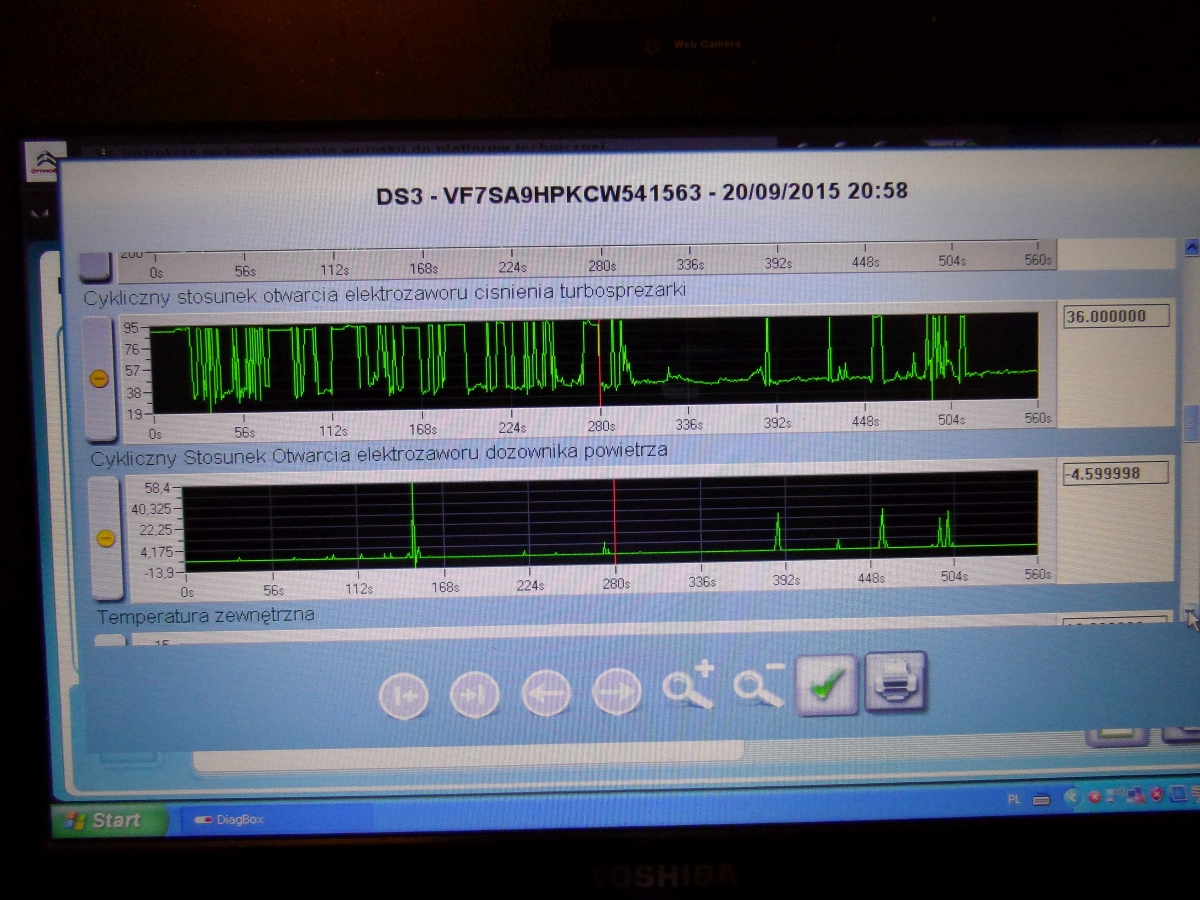

    Odnośnie podglądu parametrów, to chciałbym zamieścić na forum logi w postaci wykresów. Czy ktoś wie w którym katalogu w Diagboxie one się znajdują? Chętnie podzieliłbym się wykresami na forum. Być może ktoś zauważy nieścisłość...

    Zamieszczam trochę logów z DB. Może ktoś rzucić okiem?
    Citroen DS3 1.6eHDI - szarpie silnikiem, brak błędów Citroen DS3 1.6eHDI - szarpie silnikiem, brak błędów Citroen DS3 1.6eHDI - szarpie silnikiem, brak błędów Citroen DS3 1.6eHDI - szarpie silnikiem, brak błędów Citroen DS3 1.6eHDI - szarpie silnikiem, brak błędów Citroen DS3 1.6eHDI - szarpie silnikiem, brak błędów Citroen DS3 1.6eHDI - szarpie silnikiem, brak błędów Citroen DS3 1.6eHDI - szarpie silnikiem, brak błędów Citroen DS3 1.6eHDI - szarpie silnikiem, brak błędów Citroen DS3 1.6eHDI - szarpie silnikiem, brak błędów
    Cholera, nie mogę umieścić pozostałych...
