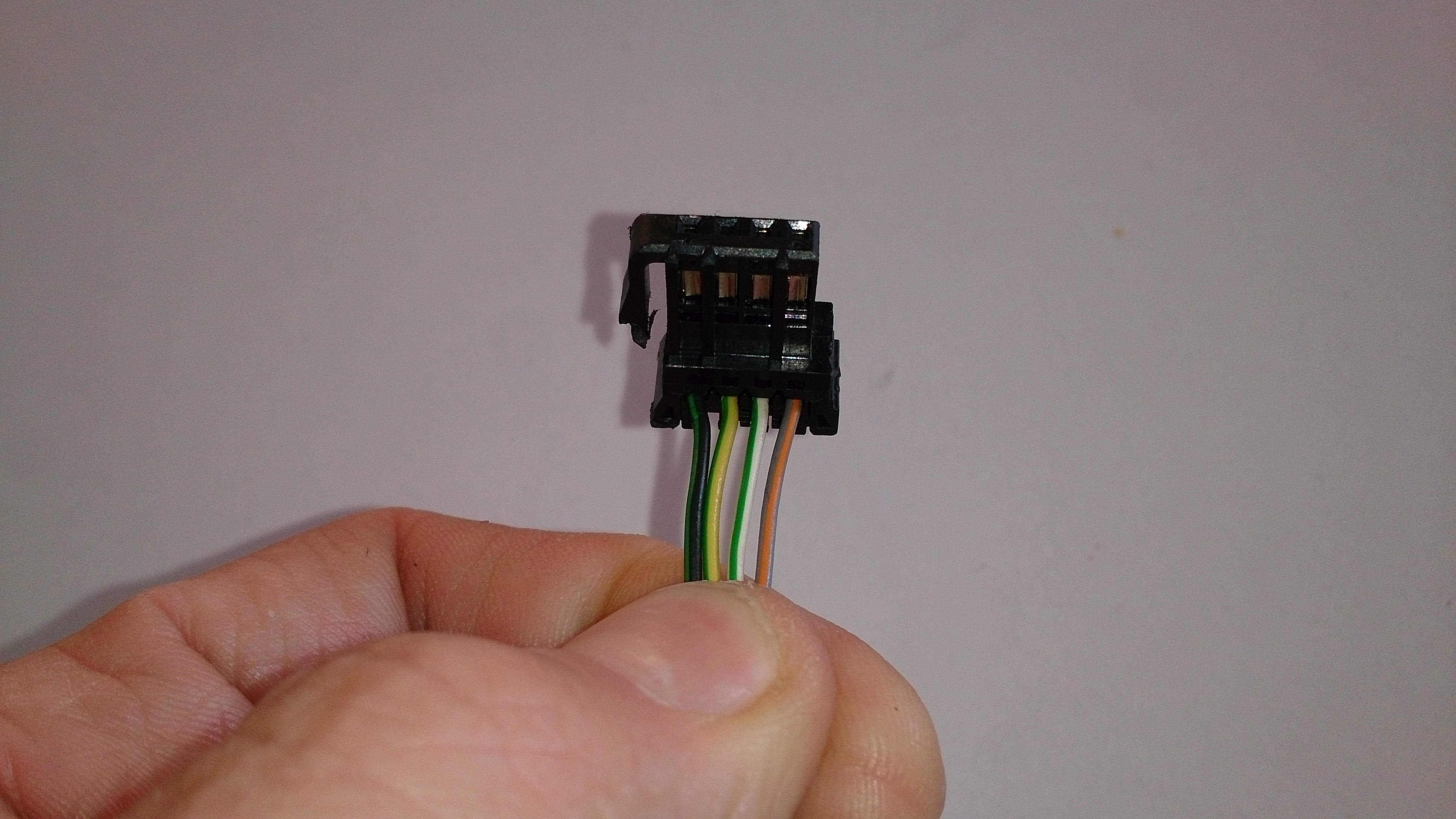

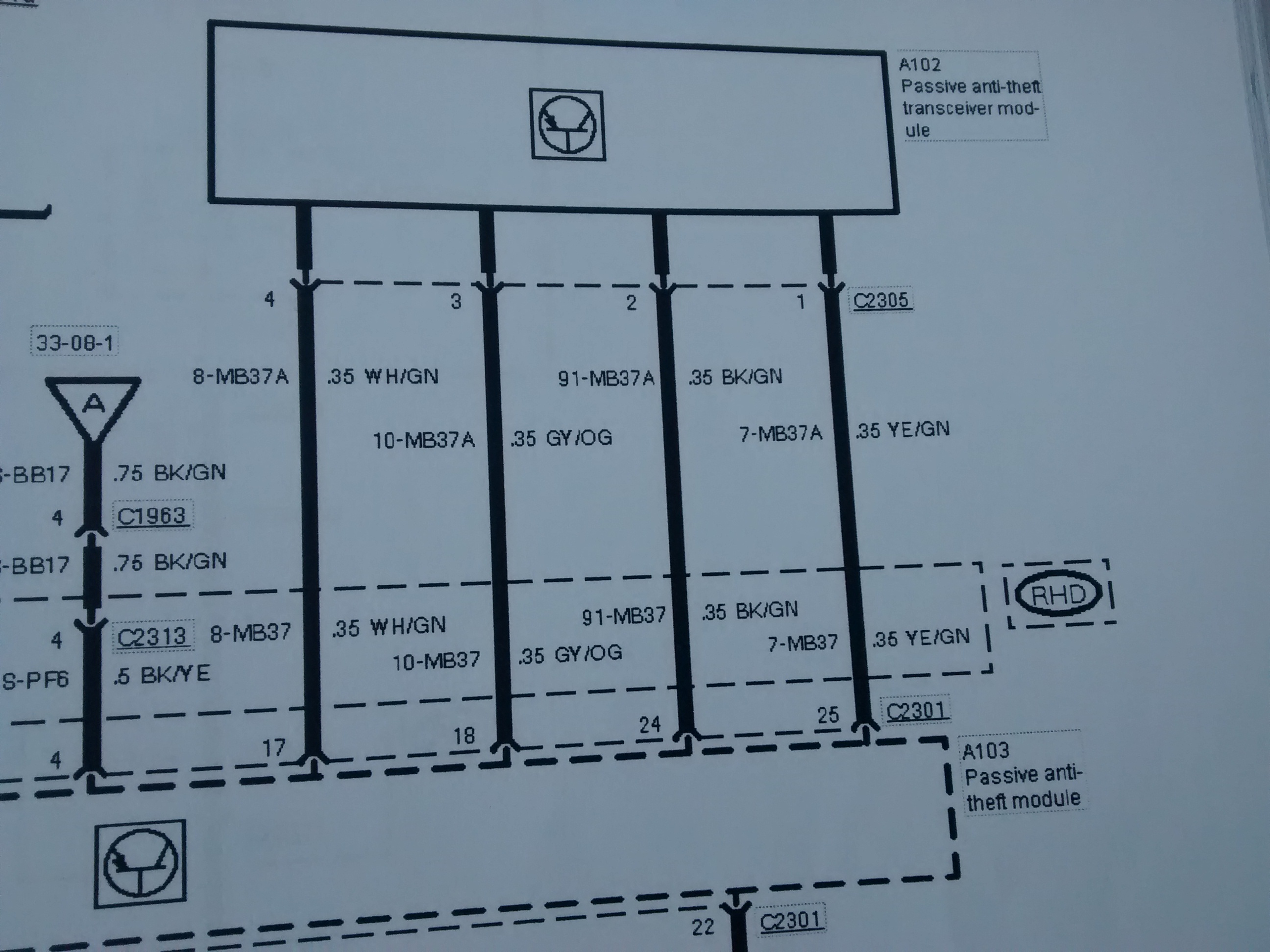

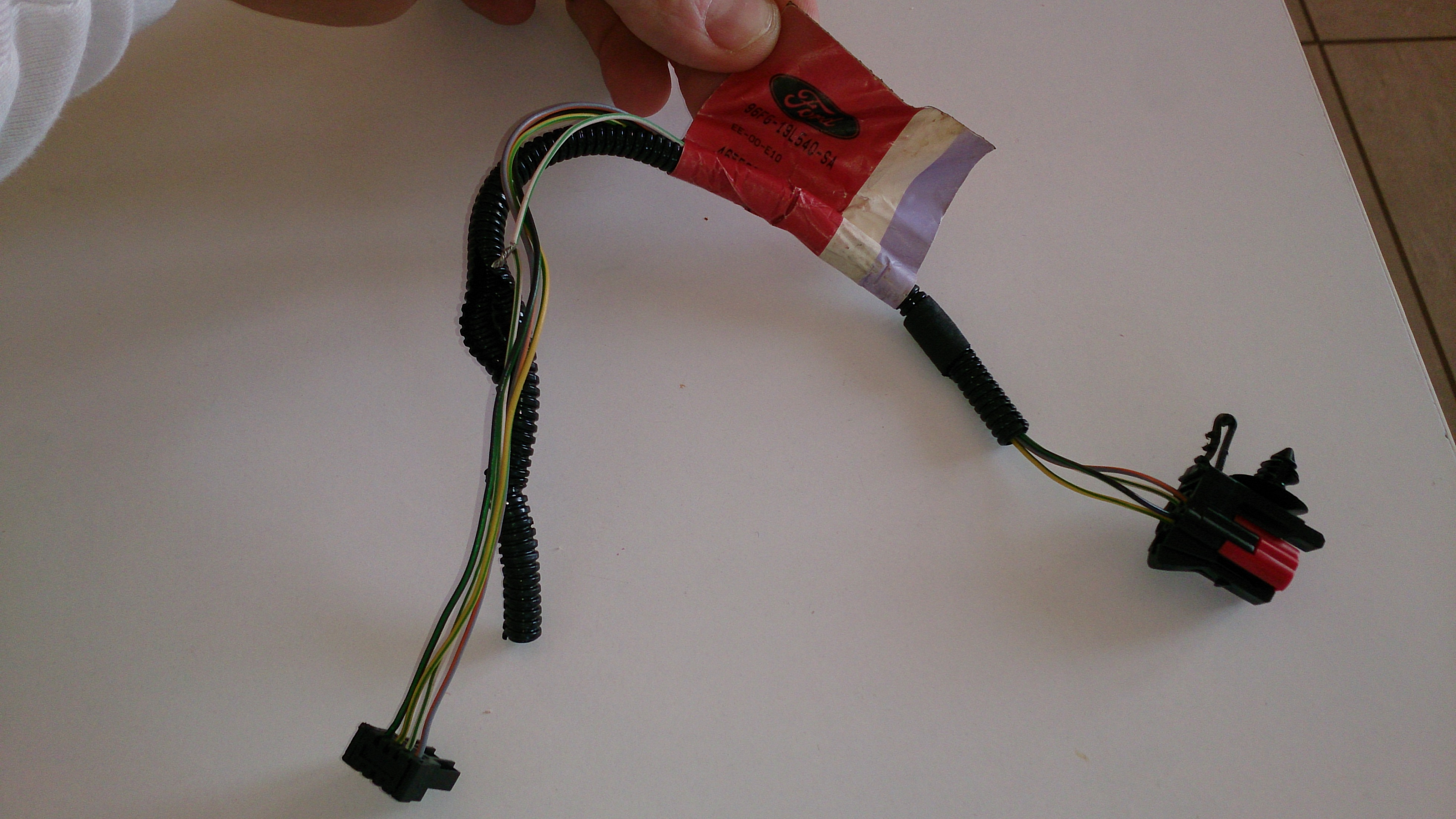

Podczas przekładania stacyjki "fachowiec" wyrwał wiązkę kabli od pętli immobilaisera. Numer części na przewodzie 96fg-19l540-sa Auto niestety nie odpali z wiadomych powodów.
Czy znalazł by się ktoś kto by się pofatygował i podał poprawną kolejność przewodów w tej fieście? Wtyczka do immo jest czarna (w tym samym modelu jest też zielona - ale tam jest różnica w kolorach).
Kolory które są w obecnej wtyczce to:
patrząc od strony podłączenia do immobilaisera - języka (zatrzasku) - są teorytyczne-nie wiem czy kolory są w kolejności prawidłowej-tu zostały wyrwane:
1. czarno - zielony
2. żółto - zielony
3. biało - zielony
4. szaro - pomarańczowy

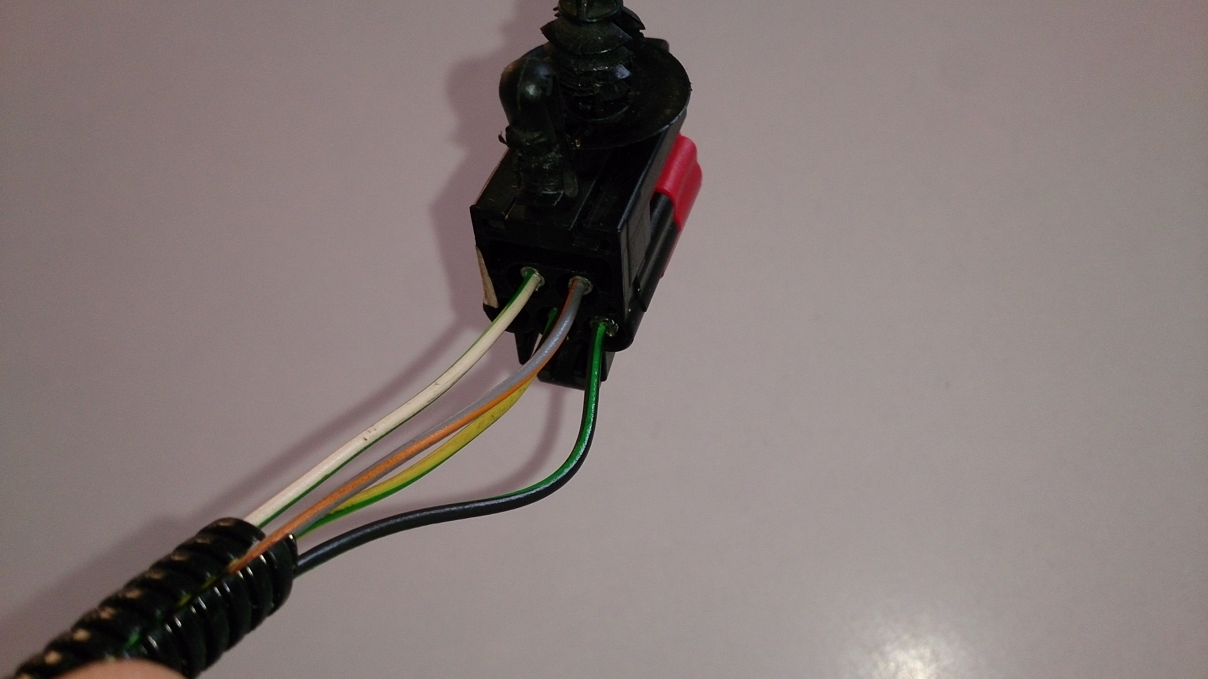

patrząc od strony tej większej wtyczki, która łączy się z kolejną wtyczką pod kolumną kierownicy (numeracja jest pod spodem wtyczki) -
1 - czarno - zielony
2 - żółto - zielony
3 - pusty
4 - szaro- pomarańczowy
5 - biało - zielony
tego nie jestem pewien:
