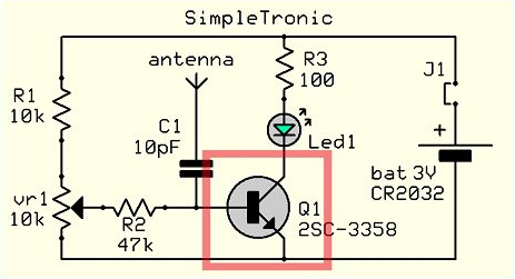

  • Prosty wykrywacz promieniowania elektromagnetycznego Poniższy artykuł przedstawia budowę wykrywacza fal UHF pracującego na częstotliwości 433Mhz. Budowa urządzenia nie jest skomplikowana a zastosowań dla niego może być wiele.
    Omawiana konstrukcja jest zdolna do:
    - wykrycia oscylacji nadajnika
    - przedstawienia mocy wyjściowej nadajnika (im większa moc tym dioda mocniej świeci)
    - zmierzenia częstotliwości oscylacji (pomiar pośredni – więcej informacji w dalszej części artykułu)

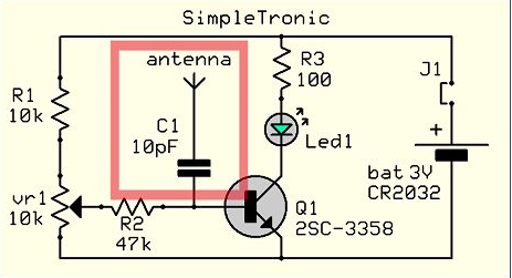

    Schemat
    Omówienie elementów - tranzystor
    Użyty tranzystor NPN 23C3558 posiada duże wzmocnienie (hfe=300) oraz jest zaprojektowany do pracy przy częstotliwościach do 7GHz.
    Antena
    Antena (drut 10cm) odbiera fale elektromagnetyczne, a kondensator 10pF blokuje niższe częstotliwości.

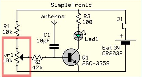

    Potencjometr
    Potencjometr ustawia napięcie polaryzacji bazy tranzystora, które ustawia minimalną jasność świecenia diody.

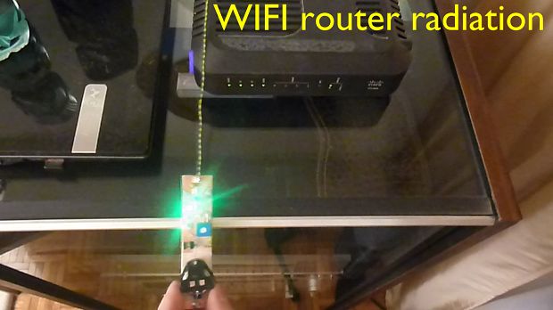

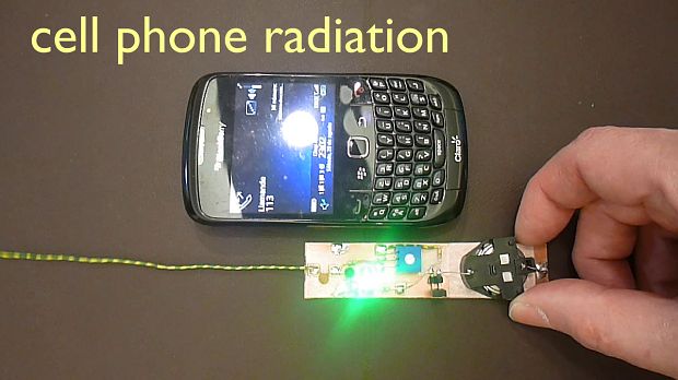

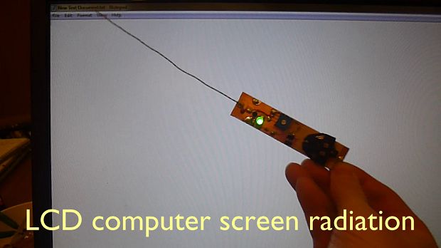

    Za pomocą prezentowanej konstrukcji możliwe jest wyłapanie promieniowania sprzętów, które znajdują się w każdym domu tj. telefonów komórkowych, telefonów stacjonarnych, monitorów lcd, routerów czy mikrofal.
    Prosty wykrywacz promieniowania elektromagnetycznego Prosty wykrywacz promieniowania elektromagnetycznego Prosty wykrywacz promieniowania elektromagnetycznego Prosty wykrywacz promieniowania elektromagnetycznego Prosty wykrywacz promieniowania elektromagnetycznego

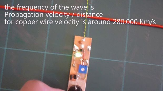

    Eksperyment fizyczny

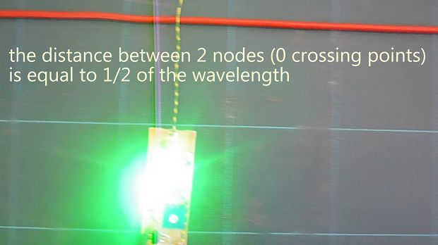

    Przy pomocy tego wynalazku jest możliwy pośredni pomiar częstotliwości nadajnika. Aby to wykonać należy przyłożyć urządzenie do przewodnika w którym znajduje się fala stojąca. Następnie przesuwamy go wzdłuż drutu zauważając, że dioda LED zaczyna gasnąć. Oznacza to, że urządzenie zbliża się do węzła fali czyli do punktu o zerowej oscylacji. Gdy dioda całkowicie zgaśnie, świadczy to o znalezieniu węzła. Odnajdując drugi najbliższy punkt zerowy, należy zmierzyć długość pomiędzy dwoma punktami, która jest równa 1/2 długości fali. Jako, że częstotliwość to prędkość propagacji podzielona przez długość fali, to znając pierwszą wartość (dla miedzi wynosi około 280000 km/s) i drugą (zmierzoną linijką) możliwe jest obliczenie częstotliwości. Tą metodą dałoby się zmierzyć częstotliwość sieci energetycznej, jednak odległość pomiędzy węzłami wynosiłaby 2800km.

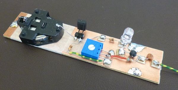

    Ciekawy gadżet, dobry projekt do nauki elektroniki, bo pojawia się duża satysfakcja, gdy tak prosty projekt okazuje się działającym miernikiem. Przy okazji... autor miał dość ciekawy pomysł na polutowanie tego, wyszło takie połączenia "na pająka" z wykorzystaniem PCB ;)
  • #5 15010398
    cheval de bataille
    To jest "manhattan pcb" (nie znam polskiego określenia), bardzo stara metoda, używana między innymi właśnie w układach wysokiej częstotliwości.
