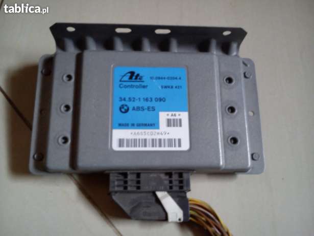

BMW E36 316i - schemat i opis pinów sterownika ABS/ASCT

  • #2 15004926
    grzegorzbuczylo
    Potrzebny rok produkcji auta i moc silnika. Mam schematy do wszystkich modeli.
  • #3 15005674
  • #4 15006173
    kidu33
    ASC był zakładany głównie w poliftowych wersjach z silnikiem m52.
    Można wyłączyć to przyciskiem i zapala się wtedy kontrolka na liczniku .
  • #5 15006412
    #6 15006461
    grzegorzbuczylo
    Chyba o to ci chodzi. Oddzielny sterownik nie zintegrowany z pompą ale z wyłącznikiem ASC.
  • #8 15006521
  • #9 15006662
    kidu33
    smith01 napisał:
    sterownik ASC ma 2 wyjścia na can do sterownika silnika ciekaw jestem czy sterownik silnika u mnie to obsługuje czy może tyczy się to innych modeli jak np bmw z3
    Kolego proszę , w E36 nigdy nie było CAN.
    Dlatego lubię te samochody.
    I pytanie podstawowe , czy chcesz zamontować sterownik abs z asc?
    Tylko po co?

    grzegorzbuczylo
    smith01 napisał:
    Potrzebował bym jeszcze pin out z sterownika silnika mojego samochodu model podany w post wyżej, sterownik ASC ma 2 wyjścia na can do sterownika silnika ciekaw jestem czy sterownik silnika u mnie to obsługuje czy może tyczy się to innych modeli jak np bmw z3
    Nie słuchaj jest CAN tylko żeby dojść jaki u ciebie schemat to potrzebował bym nr ze sterownika najlepiej nr bosch.
  • #12 15020995
  • #13 15024058
    grzegorzbuczylo
    Prosiłeś o schemat sterownika silnika a ja prosiłem o numery ze sterownika silnika a nie z ABSu.
  • #14 15024570
  • #15 15029797
    #16 15030141
    grzegorzbuczylo
    No i okazuje się że ten sterownik nie ma CAN.
    Gdybyś miał taki sterownik to byłby z CAN: Motronic 1.7.3 0 261 203 660
    Oto schemat twojego:
  • #18 15030201
  • #19 15031792
  • #20 15033155
    grzegorzbuczylo
    Powodzenia. Masz zacięcie.
