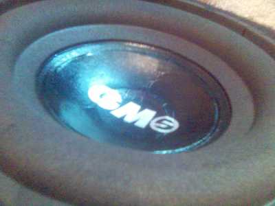

    daaanek
    Błażej napisał:
    Ten piecyk GMS 2100 widziałęm opd nazwa Audio Authotity (ta sama obudowa, tylko kolory inne). Sprzęt powiedzmy budżetowy. Nie słuchałem go ale nie była to jakaś wysoka klasa.
    ten głośnik GMSa to niezły bas za małe pieniądze. Można się ździwić. Syszałem jak grają i złego słowa nie moge powiedzieć. Choć nadal jest to klasa budżetowa, czyli daleko od high endów.
    ok, wiem, ze to sprzet niskobudzetowy, ale bardziej kosztownego nie potrzebuje.. martwie sie tylko ta wklesnieta kopulka.. co sadzisz o niej?? jaki ma wpływ na dzwiek??
