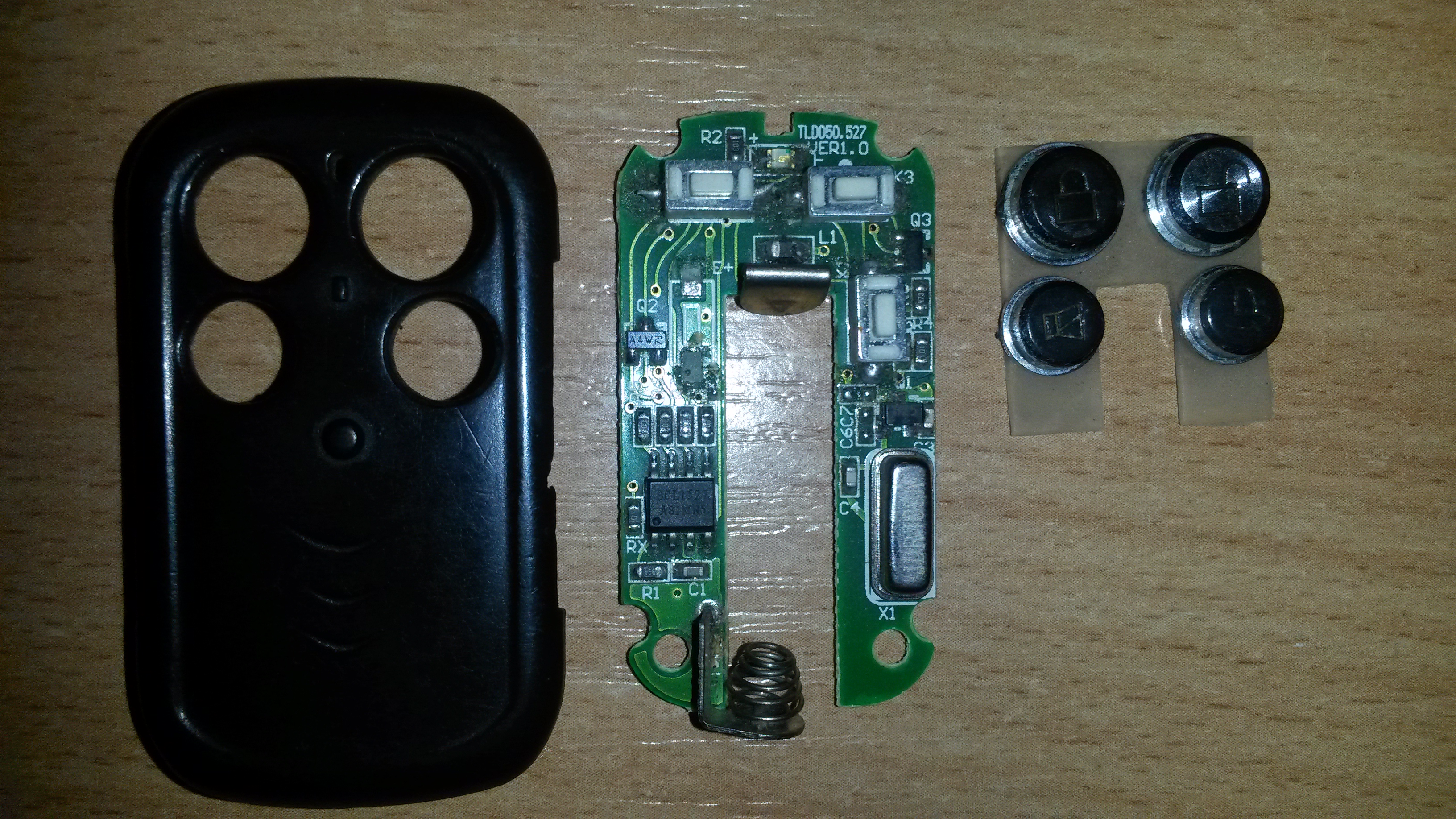

    2 tygodnie temu kupiłam Audi A3. Przy kluczyku był zawieszony pilot zamka centralnego (osobno, nie z kluczykiem). Poprzedni właściciel powiedział, że alarm jest zepsuty (urwany jeden z przycisków alarmu na płytce w pilocie), ale zamek będzie działał po wymianie baterii. Aktualnie centralny zamek działa, gdy przekręcam kluczyk w zamku. Wymieniłam baterię w pilocie, ale otwieranie/zamykanie z pilota nie działa w dalszym ciągu. Gdy naciskam jakiś przycisk na pilocie, to pali się niebieska dioda na pilocie. Niestety nie widzę żadnych oznaczeń i nie wiem, z jakiej firmy jest ten centralny zamek. Podejrzewam, że pilot trzeba w jakiś sposób zakodować lub coś takiego.
    Może ktoś miał już do czynienia z podobnym pilotem i jest mi w stanie coś poradzić na ten temat? Poniżej wstawiam zdjęcie

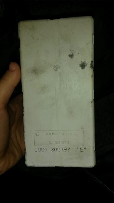

  • #6 15009847
    kakla1995
    Wstawiam poniżej zdjęcia pompki zamka centralnego, która jest w bagażniku za plastikami.

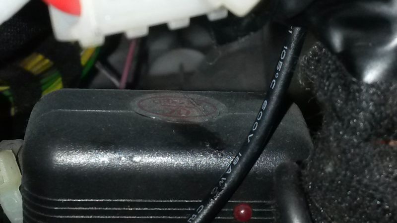

    W tej komorze za bezpiecznikami z podejrzanych rzeczy znalazłam takie pudełko, wymiary mniej więcej na oko ~ 9/12cm, zdjęcie wstawiam poniżej. Z tyłu jest naklejka z napisem nie zrywać, gwarancja cośtamcośtam... ale napisy są po polsku, więc to mnie zaintrygowało :)
    Edit: wstawiam więcej zdjęć, odchodzi od tego taka jakby antenka :)

    CameR
    Znalazłeś centralkę alarmu.
    Wg mnie , to alarm Lp URZ0222

  • #10 15010073
    kakla1995

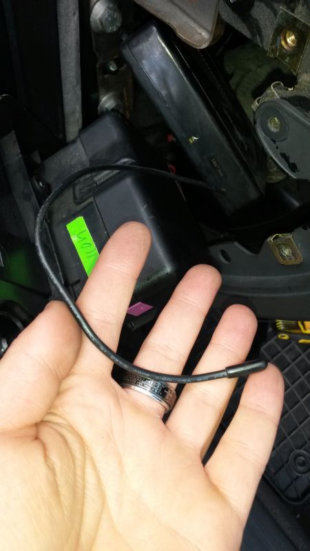

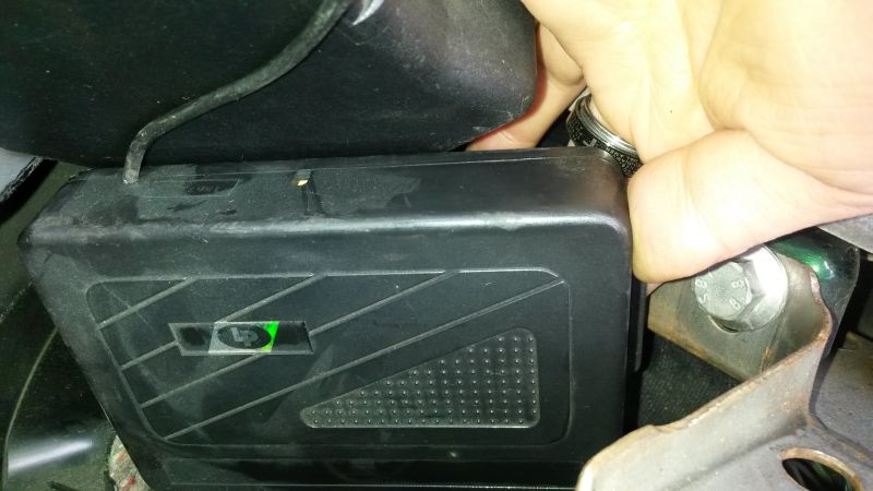

    Czyli centralki muszę dalej szukać? Jeśli pilot miał przyciski zarówno od alarmu, jak i zamków, to ten alarm powinien być jakoś połączony z tą centralką?
    Edit:
    Poszukałam jeszcze bardziej w głąb i bardziej w dół za kierownicą znalazłam takie coś. Niestety nie jestem w stanie zrobić lepszego zdjęcia, tyle udało mi się dostać, jak włożyłam rękę z telefonem do środka.

    DriverMSG
    Admin grupy komputery
    Dokładnie. Jest to antena radiowa do pilota.
    Jeśli dasz radę, odepnij centralkę, otwórz ją i pokaż zdjęcia wnętrza.
    Jak widać, jest w niej przycisk do resetowania i programowania pilota, ale sekwencję trzeba znać z dokładnie tego modelu centralki.

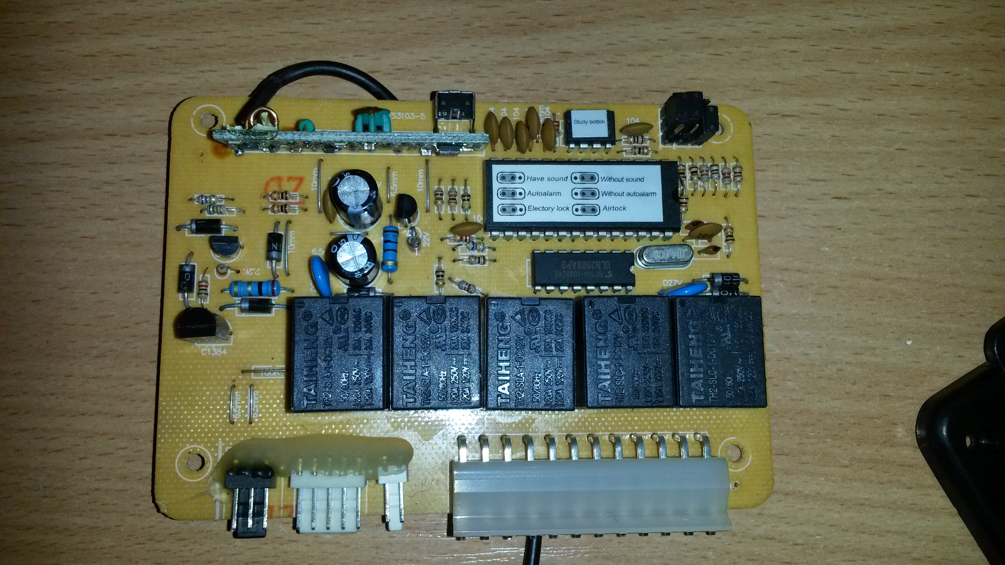

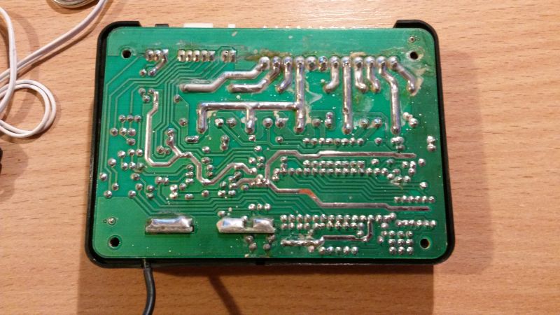

  • #14 15010860
    kakla1995
    Wstawiam zdjęcia wnętrza

    DriverMSG
    Pasuje mi tu model LP URZ0260.
    Instrukcja tu i w załączniku:
    http://www.lechpol.eu/sites/default/files/produkty/urz0260/manual/urz0260_pl.pdf
    Tam też opisano jak zaprogramować piloty.

    Dodam, że po naciśnięciu przycisku otwierania/zamykania drzwi na pilocie zapala się niebieska dioda (czyli pilot teoretycznie jest sprawny).

    Niestety mam tylko jeden pilot i nie działa na nim jeden guzik (widać ubytek na płytce), ale otwieranie/zamykanie drzwi chyba w dalszym ciągu powinno działać. (?)
    Chyba, że powinien być odpalony silnik przy tym programowaniu pilota. Ja to robiłam przy otwartych drzwiach kierowcy i z włączonym zapłonem.
    Proszę to zrobić na wyłączonym zapłonie.
    Ze zdjęcia trudno wywnioskować, czy pilot jest nadal sprawny, widać, że ktoś przy nim majstrował.
    Proponuję jego wymianę dla pewności.
