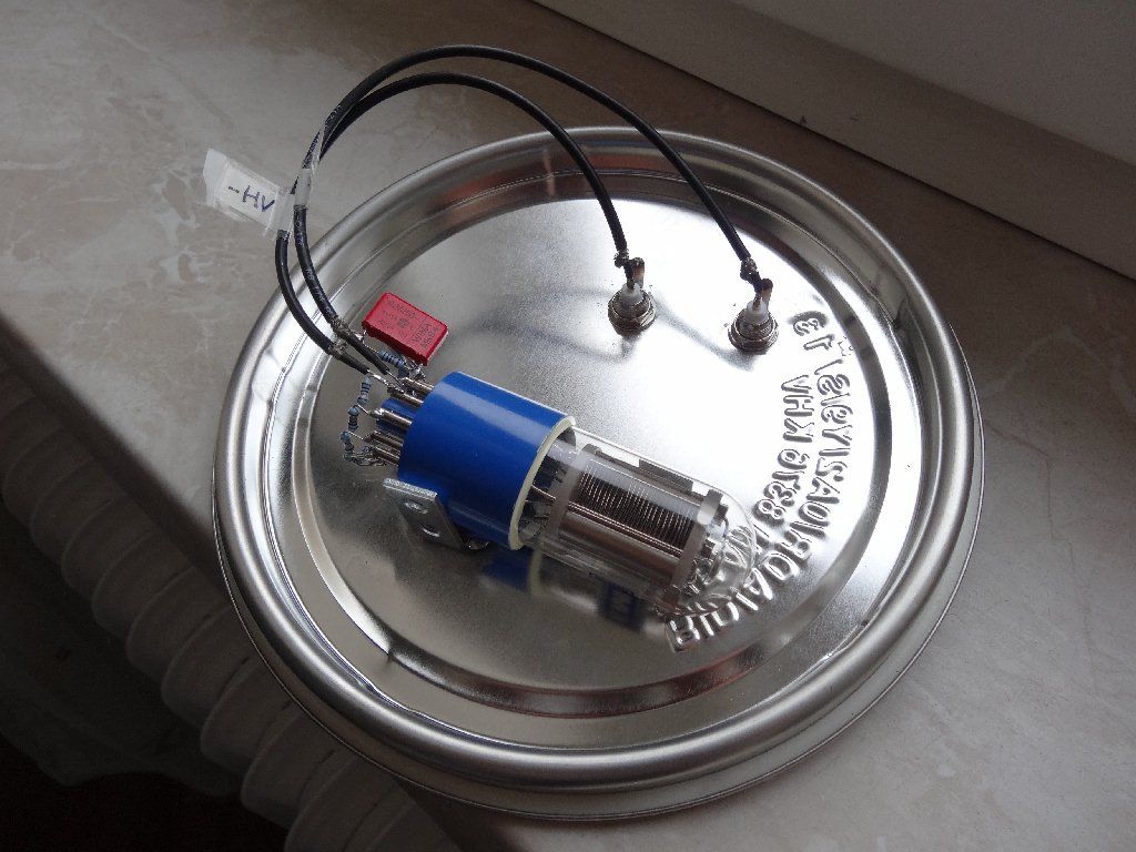

    Aby zbudować prosty detektor mionów potrzebne będą
    * Światłoszczelny pojemnik, autor wykorzystał w tym celu puszkę po farbie
    * Fotopowielacz - można go kupić na przykład na portalach aukcyjnych
    * Woda
    * Zasilacz wysokiego napięcia do fotopowielacza
    * Detektor - wzmacniacz z komparatorem, podłączone do fotopowielacza
    * Licznik
    * Ocyloskop
    * Kable BNC itp

    Aby upewnić się, że tym co generuje zliczenia są rozbłyski powodowane w wodzie przez miony autor dokonał pomiaru trzykrotnie. Najpierw mierzył przez 10 minut zliczenia z fotopowielaczem w pustej puszce - otrzymał 53 zliczenia. Następnie wypełnił zbiornik destylowaną wodą i powtórzył 10 minutowy pomiar i otrzymał 81 zliczeń. Finalnie, dokonał ostatniego pomiaru po usunięciu wody i zliczył 46 impulsów. Oznacza to, że obecność wody zwiększa liczbę impulsów w znaczny sposób! co uprawdopodabnia to, że zliczone impulsy są powodowane rozbłyskami generowanymi przez miony.
