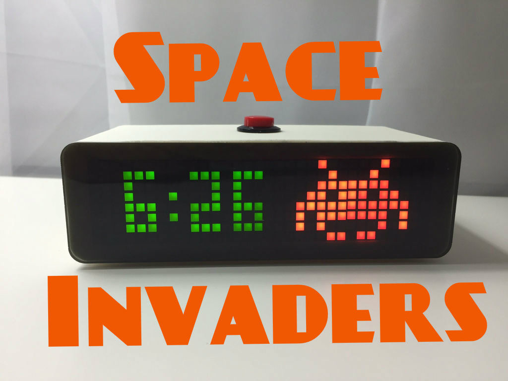

  • Zegar biurkowy w stylu Space Invaders Wielu z nas zapewne pamięta jeszcze o klasycznej grze Space Invaders. Została wydana w roku 1978 i była jednym z prekursorów współczesnych gier komputerowych. Zafascynowany nią autor wpadł na pomysł zaimplementowania jej do codziennego życia.
    Prezentowany zegar jest upakowany w miłe animacje oraz efekty dźwiękowe. Idealnie pasuje jako zegar biurkowy i sprawi, że nauka będzie znacznie bardziej interesująca.

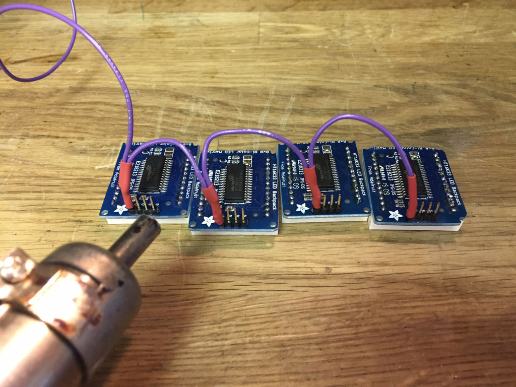

    Krok 5: Lutowanie wyświetlacza
    Zaczynamy kładąc wszystkie moduły obok siebie. Układamy je w od lewej do prawej, gdzie płytka po lewej ma najwyższy adres, a każda następna z prawej ma niższy. Następnie łączymy wszystkie piny zasilające (Vcc) każdego z modułów za pomocą przewodu. Proces ten powtarzamy dla pinów GND, SCK i SDA.
    Zegar biurkowy w stylu Space Invaders Zegar biurkowy w stylu Space Invaders Zegar biurkowy w stylu Space Invaders Zegar biurkowy w stylu Space Invaders
