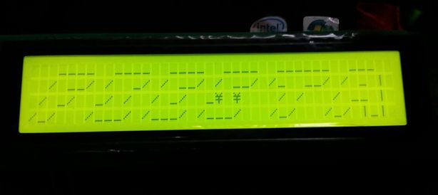

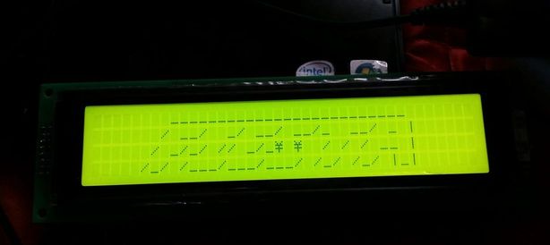

    Witam, mam wyświetlacz 40x4 LCD , w rzeczywistości to zintegrowane 2 wyświetlacze na sterowniku HD44780 wykorzystując bibliotekę dla Arduino LiquidCrystal440,
    oto przykładowy kod:
    #include <LiquidCrystal440.h>
    // LiquidCrystal lcd(rs,rw,enable1,enable2,d4,d5,d6,d7);
    // Note: some Forum examples using LiquidCrystal440.h have wrong DB pins,
    // eg DB0-DB3, or in wrong order.  The top 4 work, in this order.
    LiquidCrystal lcd(2, 3, 4, 5, 9, 10, 11, 12);
    void setup()
    {  lcd.begin (40, 4);
    lcd.clear();
    for (int j=18; j<129; j++)
    {      lcd.write(j);
    } // print English chars in rom lower 4 bits, upper 4 bits Japanese
    void loop()
    Problem tkwi przy próbie kompilacji, wyskakuje oto taki komunikat:
    Opcje projektu zmienione, przeładuj całość
    In file included from lcd40x4v2.ino:1:0:
    C:\Users\Dell\Documents\Arduino\libraries\Liquidcrystal440/LiquidCrystal440.h:95:16: error: conflicting return type specified for 'virtual void LiquidCrystal::write(uint8_t)'
       virtual void write(uint8_t);
    In file included from C:\Users\Dell\Documents\Arduino\libraries\Liquidcrystal440/LiquidCrystal440.h:5:0,
    C:\arduino-1.6.1\hardware\arduino\avr\cores\arduino/Print.h:48:20: error:   overriding 'virtual size_t Print::write(uint8_t)'
         virtual size_t write(uint8_t) = 0;
    Błąd kompilacji.
    nie bardzo wiem o co tu chodzi.

    Przykładowe grafiki ASCII Art wysłane z Serial Monitor, nie wyświetla poprawnie tylko "\" ale to pewnie wina samej konsoli.
    Wykonano generatorem OnLine
