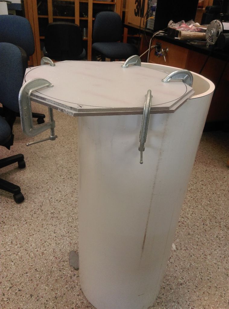

Rura po przycięciu do długości 34" została delikatnie wyszlifowana na krawędziach. Następnie wywiercono w niej otwór na podłączenie węża próżniowego i nagwintowano. W nagwintowanym otworze osadzono nypel z oliwką, do którego podłączono wąż i pompę próżniową.
Pokrywy
Końce rury z PVC zostały zaślepione pokrywami wyciętymi z lexanu. Jak widać powyżej, udało zmieścić się dwie pokrywy na arkuszu materiału o wymiarach 2' x 2'. W pokrywach wywiercono otwory, które posłużyły do zamontowania gwintowanych prętów, utrzymujących całą konstrukcję w całości.

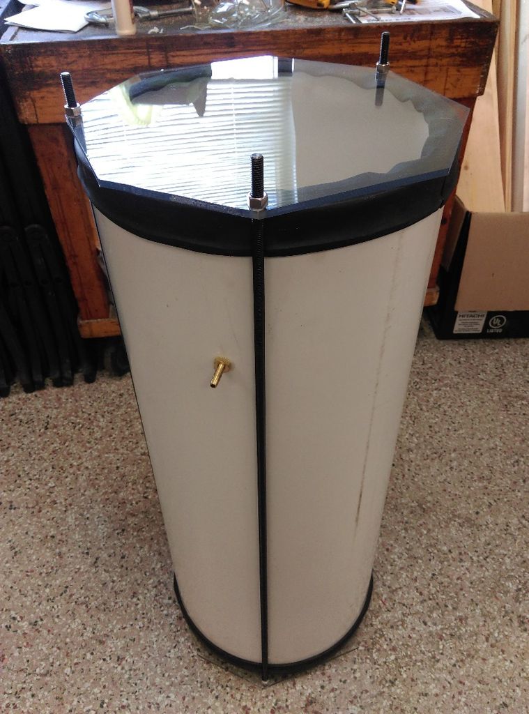

Ostatnim etapem budowy komory było uszczelnienie jej pokryw. W tym celu autor wykorzystał uszczelkę, wykonaną z gumowego fartucha drzwi garażowych, która była podobnej długości, co obwód rury. Uszczelka została delikatnie przyklejona do rury i pozwoliła na osiągniecie dostatecznej szczelności, jaka wymagana była w projekcie.
Gotowa komora
Powyższe zdjęcie pokazuje gotową komorę próżniową.
