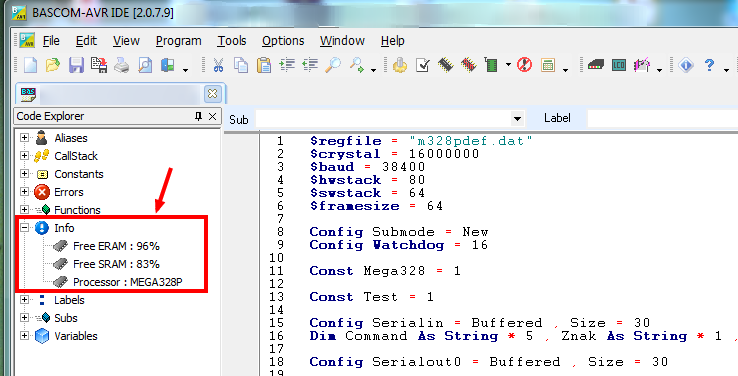

    sundayman
    Pięknie - ale nie doczytałeś ; chodzi o odczyt z WNĘTRZA programu.
    Czyli w czasie działania programu potrzebna mi ta informacja.
    Oczywiście - można na wpisać "na stałe", jednak przy dowolnej modyfikacji trzeba będzie zmieniać. Nie o to mi zatem chodzi.
    Rzecz w tym, żeby pisząc program nie trzeba było co chwila ręcznie sprawdzać jaki dana wersja ma rozmiar, wpisywać to ręcznie itp. tylko żeby odbywało się automatycznie.
    Ideałem byłoby, gdyby kompilator umieszczał gdzieś w kodzie tą wartość - może tak jest ?
