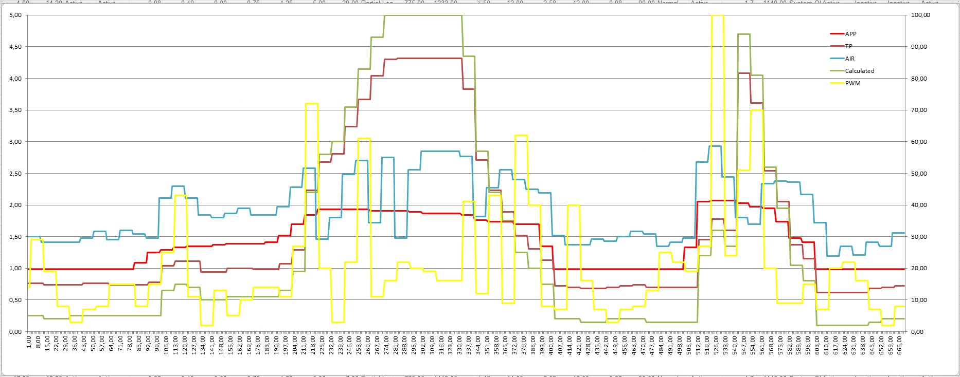

    Astra z 2006 roku, silnik Z14XEP. Problem jest następujący. Mocniejsze wciśnięcie gazu powoduje szarpnięcie i potem już gładko przyspiesza. Czyli np. jadę na 4 biegu 60 km/h, nie wciskam gazu (hamuje silnikiem), wciskam pedał jest szarpnięcie i dalej przyspiesza. Bardzo delikatne i stopniowe wciskanie gazu nie powoduje szarpnięcia. Przywrócenie prędkości zapamiętanej w tempomacie też powoduje szarpnięcie więc odrzucam pedał gazu. W załączniku wykres na którym według mnie jest potężny lag między pedałem gazu a reakcją przepustnicy. Czy ten wykres coś więcej powie ? Jakieś sugestie ?
    Objaśnienie legendy:
    APP - potencjometr w pedale gazu (wartości na lewej osi Y)
    TP - potencjometr w przepustnicy (wartości na lewej osi Y)
    AIR - wartości z przepływomierza (wartości na lewej osi Y)
    Calculated - wyliczona pozycja przepustnicy (wartości na pawej osi Y)
    PWM - sygnał PWM idący na przepustnicę (wartości na prawej osi Y)
    Oś X - jednostka czasu (0.01 sek)
    WItamy w 21 wieku, właśnie tak dzisiejsze samochody sterują silnikiem.
    Jak byś to zrobił na niższych biegach to przepustnica szybciej by się ruszyła w górę.
    Dzisiaj pedał gazu to zadajnik intencji kierowcy, a nie zadajnik otwarcia przepustnicy.

    Egr przetestowany, działa dobrze. Wykres jest z biegu drugiego akurat bo mogłem to łatwo uchwycić w krótkim interwale czasowym, aczkolwiek fakt że jak kiedyś była linka między gazem a przepustnicą to wyglądało to trochę inaczej.
