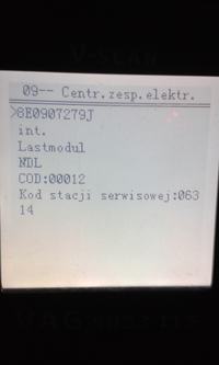

    Skanu nie zrobię, bo programowałem skanerem ręcznym mam ze skanera w załączniku kod 00012 teraz mam 00011.
    Centralna Elektryka – grupa 9
    Kodowanie – 7
    0?xxx: Czujnik zmierzchu
    0 = czujnik zmierzchu nie zainstalowany
    1 = czujnik zmierzchu zainstalowany
    0x?xx: Hak holowniczy
    0 = Hak holowniczy nie zainstalowany
    1 = Hak holowniczy zainstalowany
    0xx?x: Światła główne
    0 = Halogen
    1 = Xenon
    0xxx?: Kraj użytkowania
    1 = Rest of World
    2 = Northern Countries (Finland, Sweden, Norway, Denmark)
    3 = USA
    4 = Canada
    Tak więc przy kodowaniu należy drugą cyfrę zmienić z 0 na 1
    światła mam zwykłe nie ksenony.
    Myślę, że był sprawny. Był ze szrotu z audi a3 2001r. numer ten sam. Audi A4 B7 - Światła pozycyjne świecą tylko w pozycji wyłącznika świateł mijania
